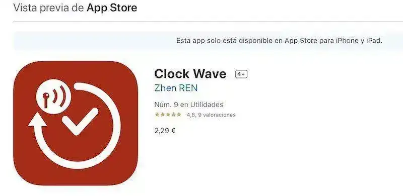

Muy buenas. Soy muy "maquero" y tengo un par de relojes radiocontrolados, un Citizen JY8020-53E y un Casio Gshock GW-5610-1ER. Los tengo casi siempre en el filo de una ventana junto con la antena que proporciona Citizen y suelen sincronizar automáticamente por las noches en el 95% de las veces y eso que vivo en el sur.
Sin embargo descubrí hace poco una aplicación para iPhone en iOS disponible en la Appstore (aunque es de pago, sobre 2€). Me parece que ya la han mencionado antes se llama "Clock Wave".
Una vez instalada se sincroniza con el reloj de Alemania o con el que configures. Yo lo tengo con el de Alemania. Al pulsar el botón "Transmitir" emite un sonido por el altavoz, se pone el reloj junto a él, se sincroniza y se ajusta la hora. Lo he probado con los dos modelos y la señal se pone a tope de recepción.
Creo que este es enlace en un un navegador web
aunque yo lo busqué e instalé directamente en el iPhone desde la Appstore.
Este es el icono de la aplicación por si puede ayudar.

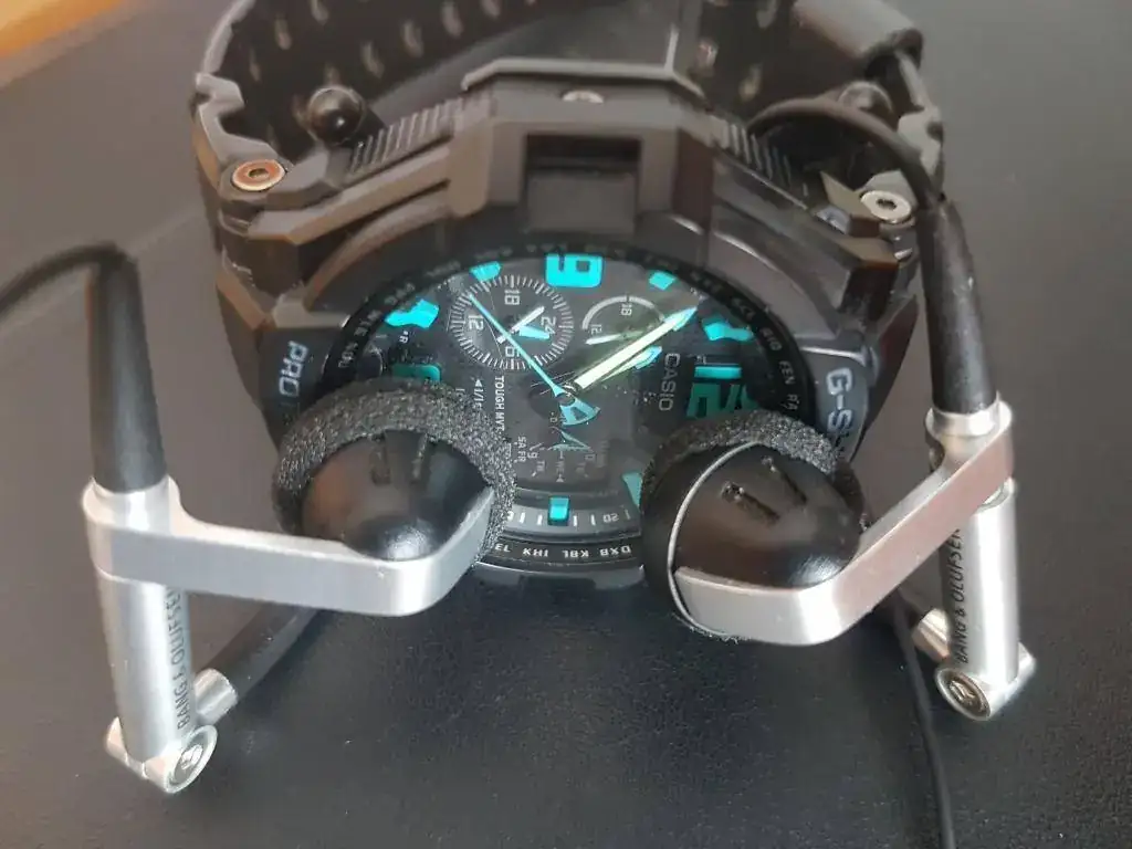

Esta noche uno se me ha puesto en la nueva hora y el otro no, estaban sueltos por la habitación sin colocarlos de ninguna forma especial.
De momento al que no lo había conseguido le he aplicado una sesión de DCF77 con los auriculares colocados según la foto y listo sin problemas. Así no falla:
Ver el archivos adjunto 799147
Me la acabo de descargar.
Por dos euros ni me lo pienso...
Gracias compañero!
