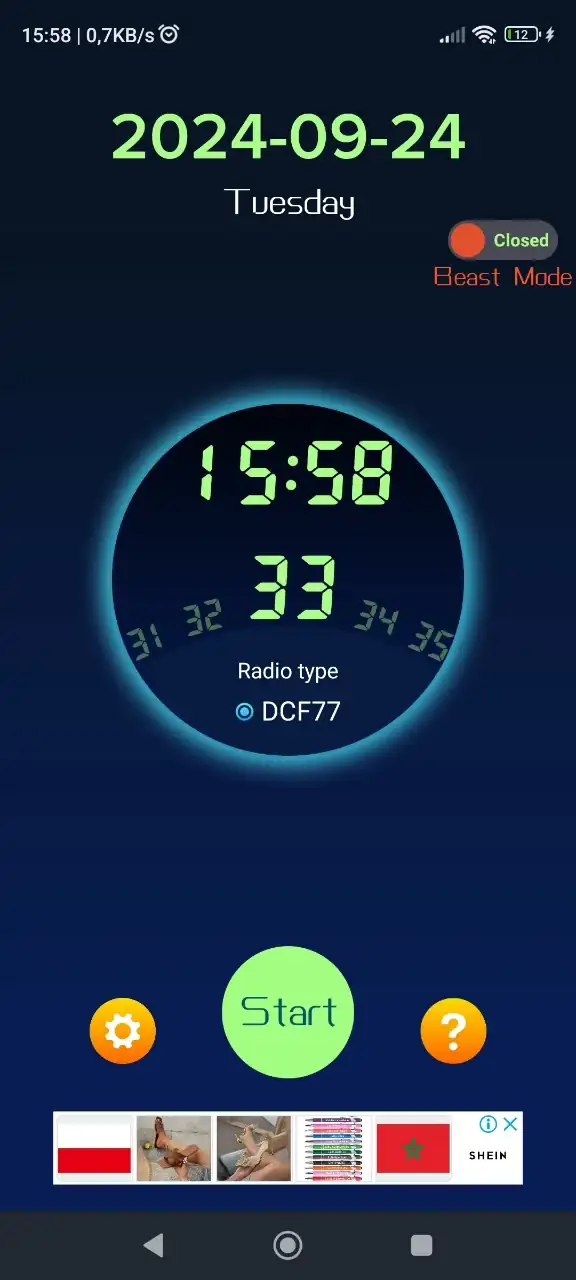

Hola, ante los problemas de varios usuarios con sus casio multiband me puse a investigar la manera de testear si podrían tener fallos de fábrica o simplemente que la gente tenía mala recepción de la antena de Alemania.

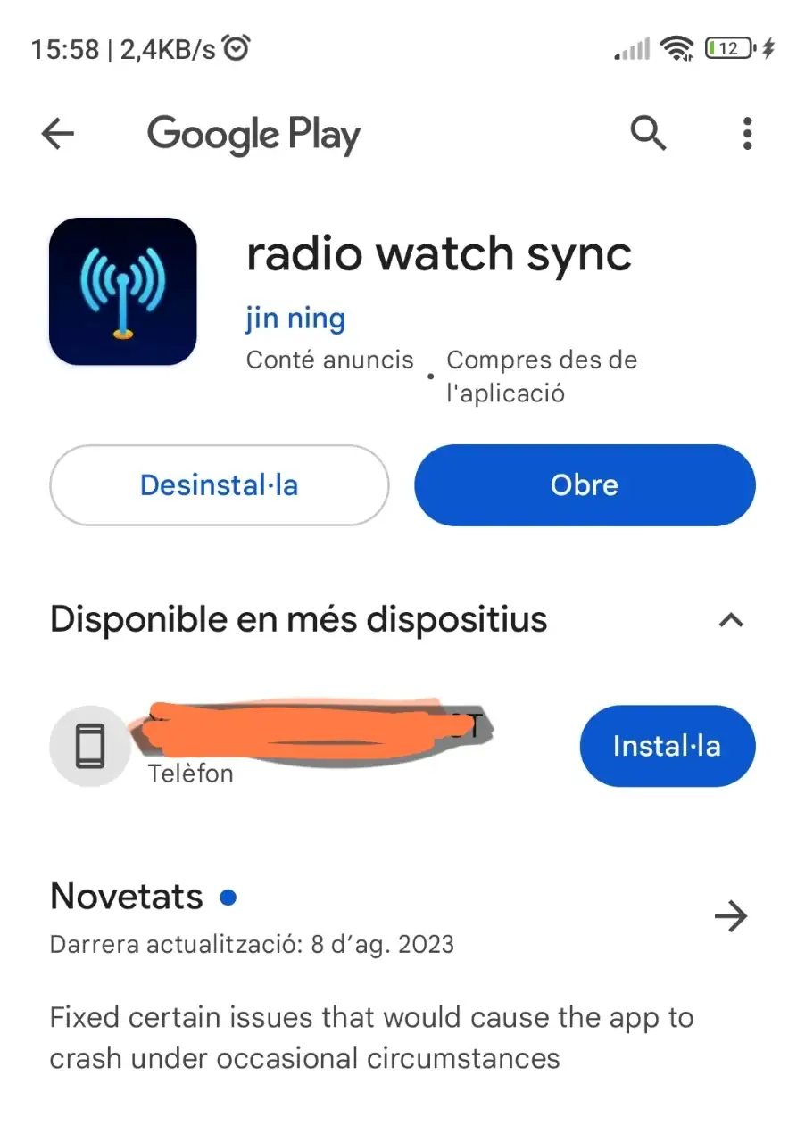

Descubrí esta app de Android que funciona bien, es supersencilla y que es gratuita. En teoría es para todos los relojes de este tipo. Sólo hay que poner el reloj en recepción manual y acercar el altavoz del movil con la aplicación funcionando al reloj. En unos 5 o 6 minutos se carga la hora correcta (no mover reloj ni movil en el proceso) Espero vuestros OK's para saber si falla en alguna marca o modelo.
