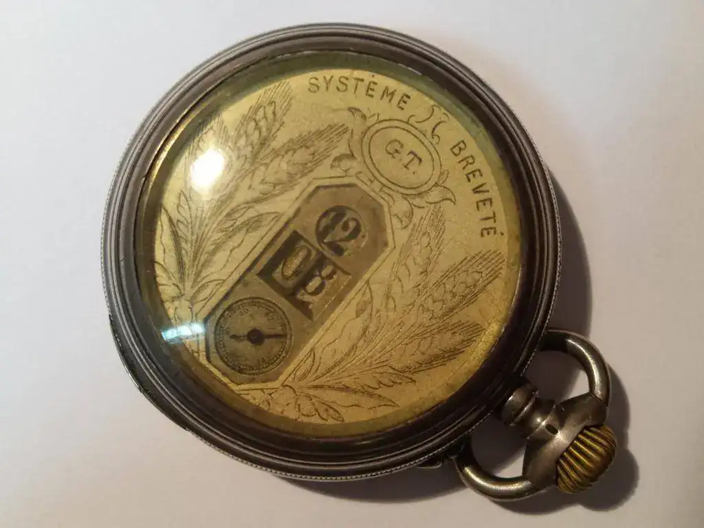

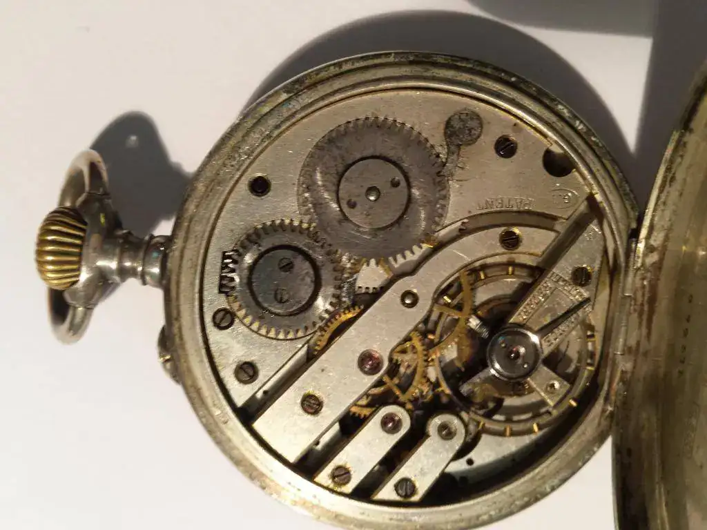

Hola amigos.
Incluyo unas imágenes de un viejo reloj que perteneció a un antepasado mío. Me gustaría que me asesorasen acerca de él, de sus calidades y de su fecha aproximada de fabricación sobre todo, y de cualquier dato que pudiese ser de interés. Me encantaría devolverlo a la vida, pero su mecanismo parece parado y seguramente necesitará de una buena revisión y restauración.
Muchas gracias de antemano.
Saludos cordiales,
José

Personalmente lo único que puedo decirte es que me parece un reloj muy bonito, con indicación de horas y minutos digital (¿saltante?). Te aconsejo que te dirijas al subforo de relojes de bolsillo donde encontrarás verdaderos expertos que seguro podrán ayudarte.
y mi opinión es que merece ser devuelto a la vida, y no sólo por motivos sentimentales.
Reloj de escape de áncora con sistema patentado.
Es un "digital" de mucho antes de que se inventaran las pilas, aproximadamente de 1900 - 1910.
Tanto por su belleza como por ser relojes relativamente excepcionales en su concepción, se merecen una atención y un trabajo serio por recuperarlo.
Felicidades por el, valor... y al toro!
Amplio mi anterior respuesta, aunque insisto en remitirte al foro de relojes de bolsillo.
Por las iniciales de la esfera y el movimiento, sería un reloj fabricado por Gedeon Thommen, supongo que origen de Revue Tomen, quien fundó su compañía en 1853. En internet puedes encontrar alguno similar que datan a finales del XIX, aunque no aseguró nada al respecto, supongo que estará entre 1890 y 1910, como dice el compañero.

En todo caso, en 1885 obtuvo la patente 7154, n. 347136 en USA en 1886, que supongo será a la que se hace referencia en el mecanismo.
