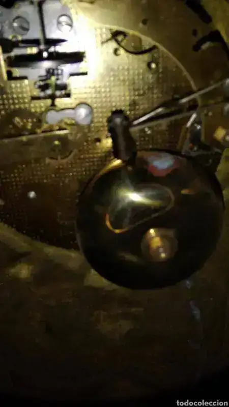

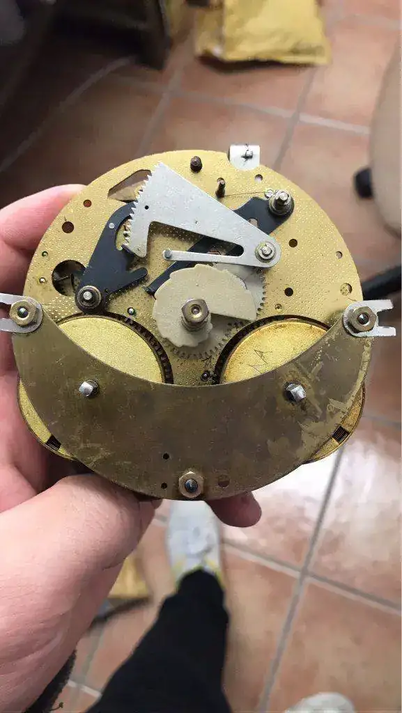

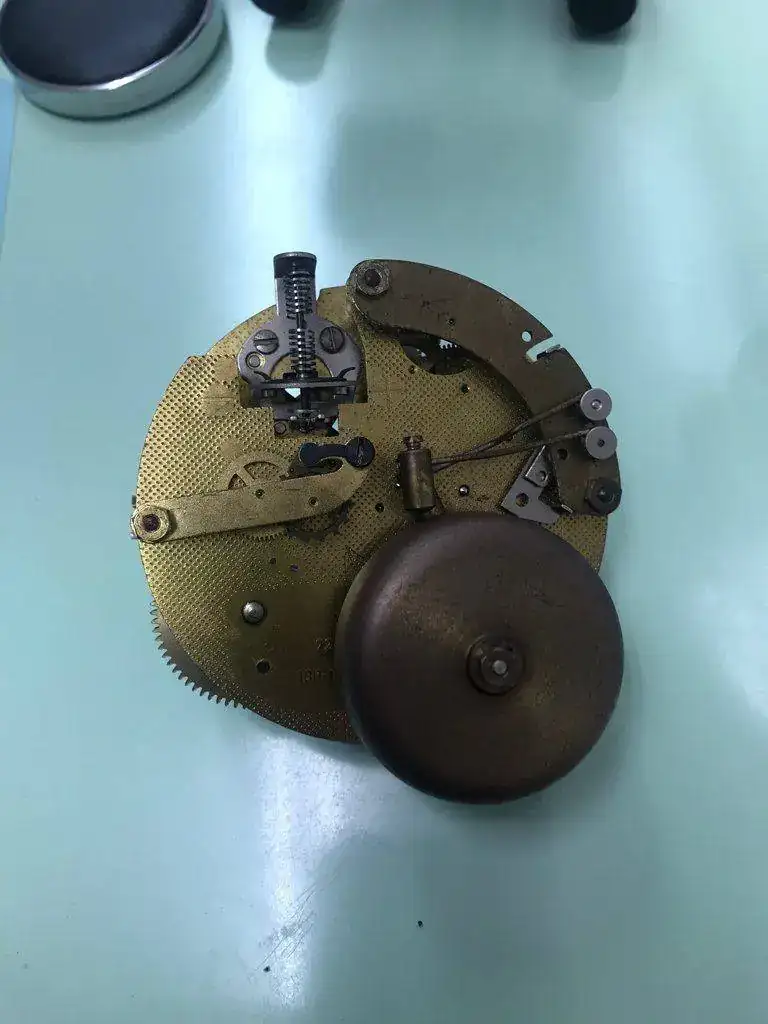

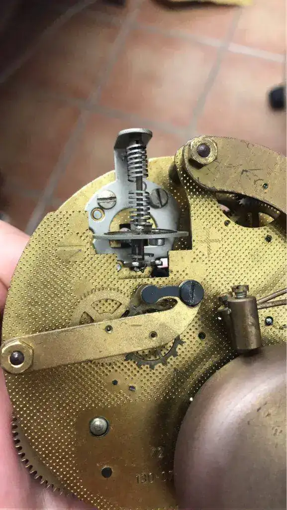

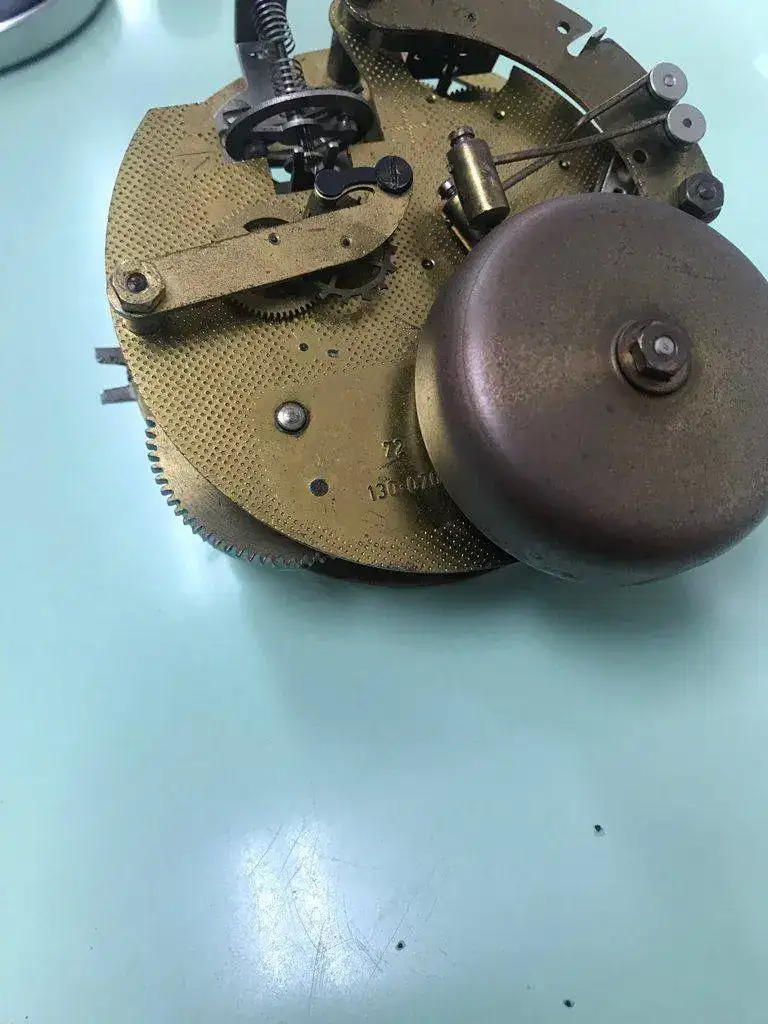

Mi especialidad son los relojes de bolsillo y de pulsera, pero a veces llegan a mi taller algunos relojes de sobremesa que por cambiar un poco en muchas ocasiones admito. En este caso ha llegado este que adjunto y que según información que he podido encontrar podrías tratarse de un Hermle pero sin más información al respecto, el volante suspendido por un fino alambre está en buen estado salvo el alambre que lo suspende mientras mi principal problema, el ancora, tiene el brazo totalmente roto (desaparecido) ya que me han traído solo la máquina desmontada está del reloj (cosa que no entiendo en muchas ocasiones pero que respeto, dejándolo así).
Me gustaría que los entendidos en este tema me pudiesen orientar de donde podría conseguir el ancora antes de mirar otras posibilidades o devolvérselo al cliente (cosa que no me gustaría). Adjunto algunas imágenes que espero sirvan.

La maquina es una HERMLE 130-070.
