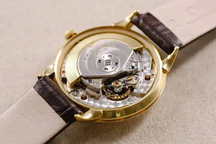

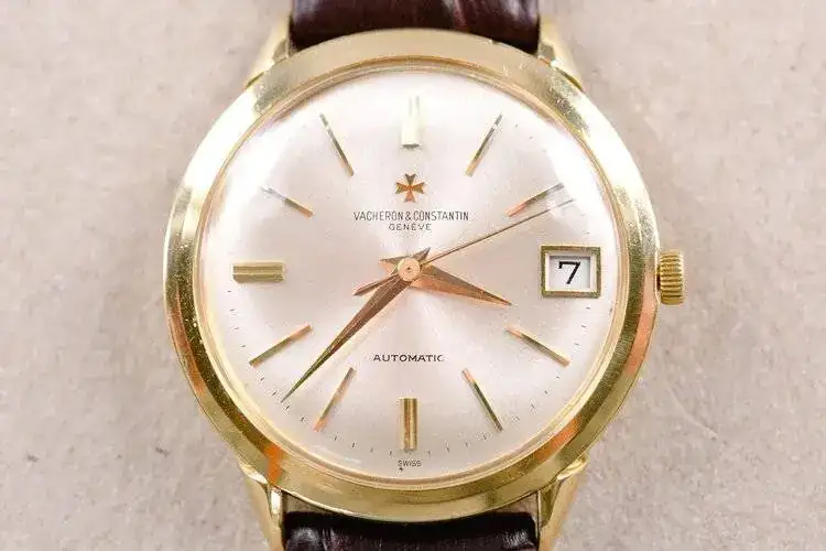

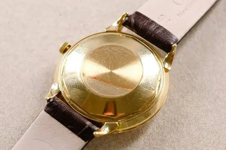

Esto es un reloj Vacheron Constantin de los seisenta. La fecha esta donde debe que ser.
Ver el archivos adjunto 2734425
Ver el archivos adjunto 2734426
Ver el archivos adjunto 2734427

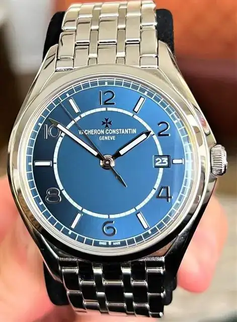

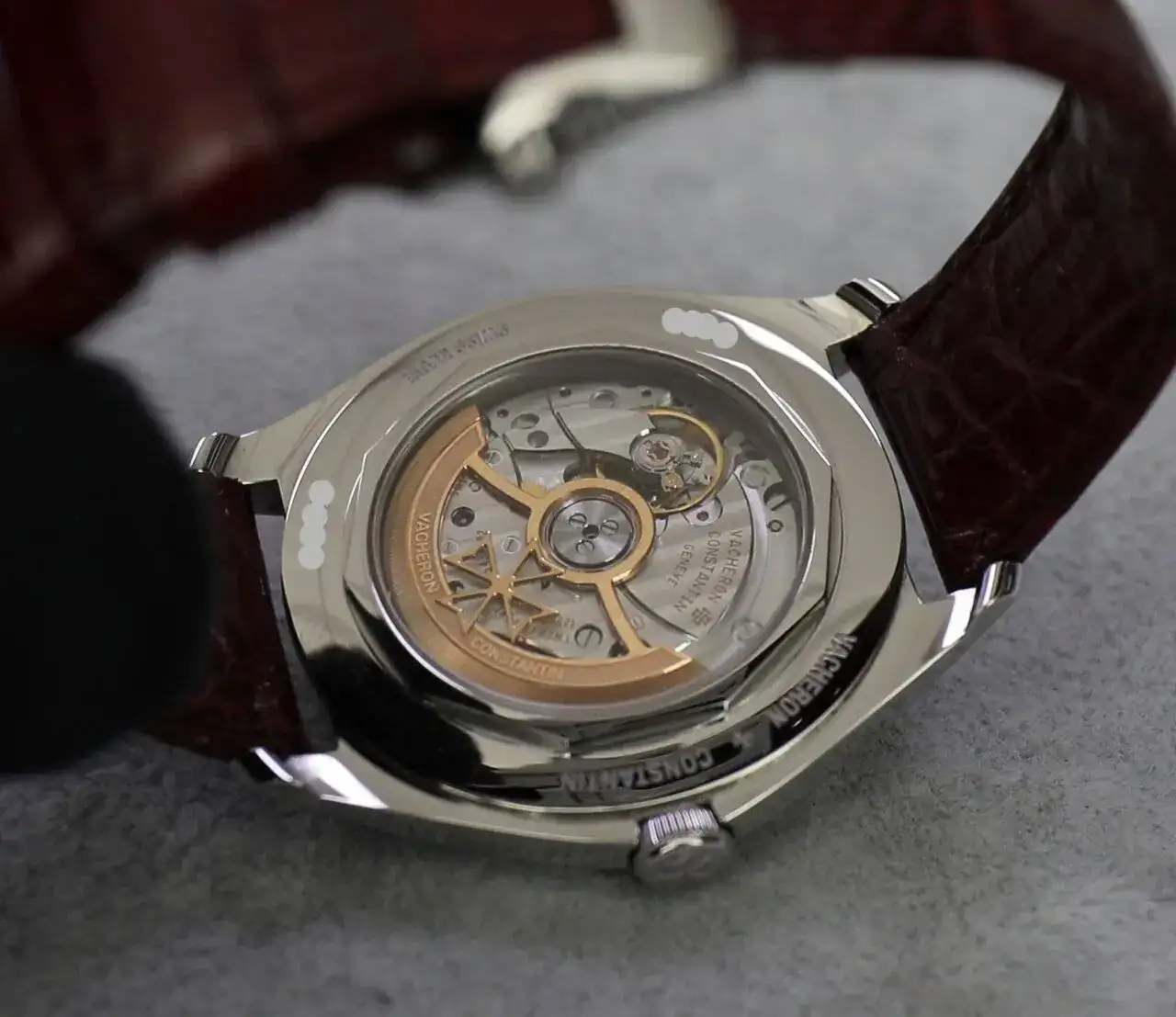

Esto es un VC Fifty Six que quiere ser un reloj de los 60. Lo mismo que el Omega arriba, un hueco enorme entre movimiento y caja, resulta la fecha no es donde debe que ser. Donde no es cristal, abajo es aire, venden aire muy caro.
Ver el archivos adjunto 2734418
Ver el archivos adjunto 2734420
Ni hablar de la calidad de estos dos movimientos, es otro tema, aun peor.
