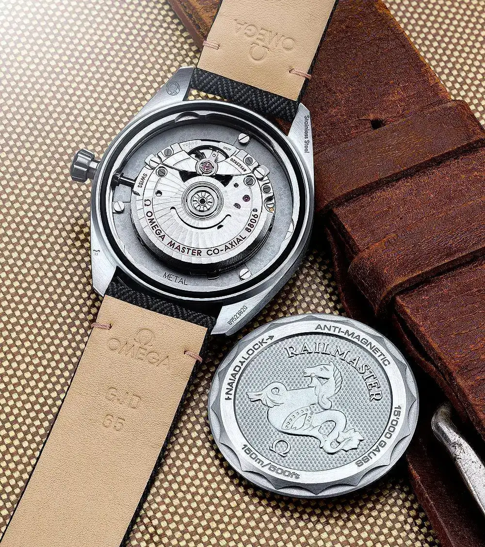

En muchos de esos relojes "grandes" actuales, si los abres, te puedes encontrar esto:
Cosa que a mi me desilusiona. En este caso, ni siquiera se han molestado en ponerle una bata.
Ver el archivos adjunto 2734276
Se supone que con un calibre de mayor diámetro, sobre el papel, en la teoría, se pueden conseguir mejores prestaciones.
Pues no me gusta ver esta desproporción entre calibre y caja, siempre pienso: si ese calibre es bueno, un poco más grande sería mejor.....

Tiene una bata de metal enorme. Lo que pasa es que esa foto hace como un efecto óptico y parece que el calibre está como flotando en una caja vacía.
Pasa con todos los relojes actuales de cierto diámetro, el calibre no “rellena”. Lo que sería de traca en estos niveles sería encontrarse con una bata plástico.
Reacciones: galunco
Lo que digo siempre y siempre era asi, LA CAJA DEL RELOJ ES PARA PROTEGER EL MOVIMIENTO, no para figurar.
No todos los relojes hoy en dia son como este OMEGA Railmaster ::cry::

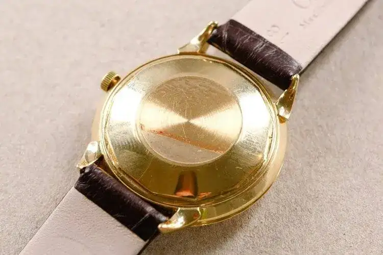

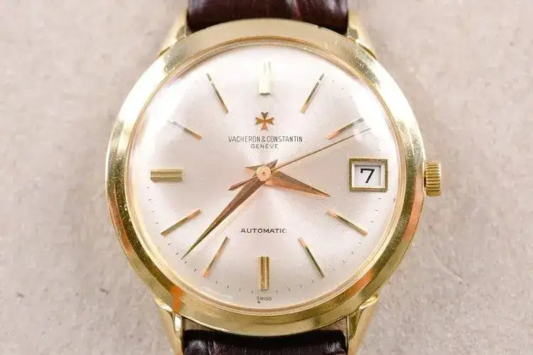

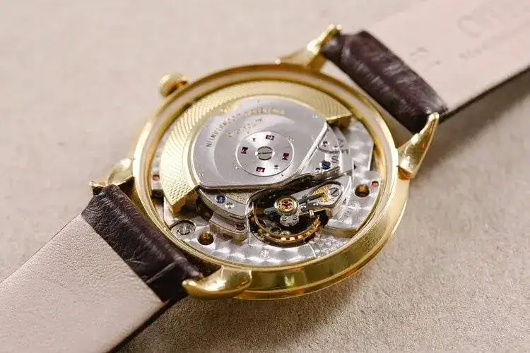

Lo que pasa es, un movimiento es una inversion enorme por medio siglo y en este tiempo los tamanos cambian. Si hacen un movimiento grande y la moda cambia, no se puede utilizar mas este movimiento.
Esto es un reloj Vacheron Constantin de los seisenta. La fecha esta donde debe que ser.

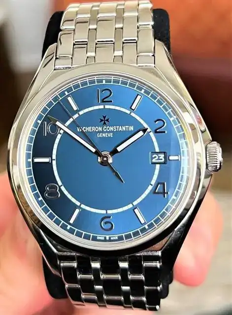

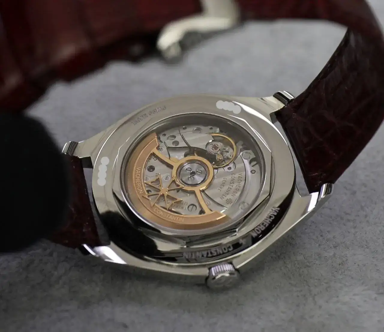

Esto es un VC Fifty Six que quiere ser un reloj de los 60. Lo mismo que el Omega arriba, un hueco enorme entre movimiento y caja, resulta la fecha no es donde debe que ser. Donde no es cristal, abajo es aire, venden aire muy caro.
Ni hablar de la calidad de estos dos movimientos, es otro tema, aun peor.
