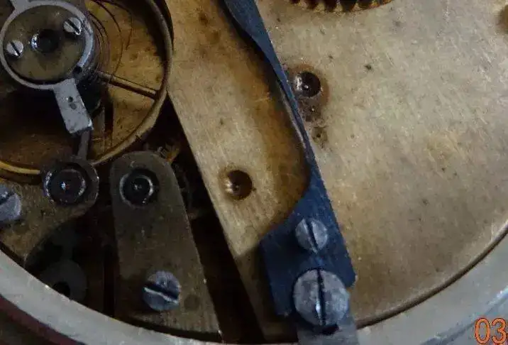

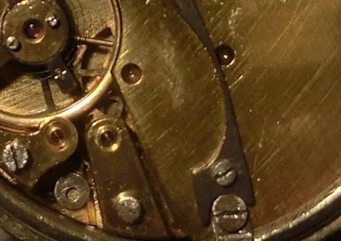

Hace unos días algunos compañeros mostraron sus Roskopf de tipo 1, 2 y 3. Ayer, al volverlos a observar, me di cuenta de un detalle que seguro que conocéis pero se me había escapado: la posición de los pivotes de las ruedas, y por tanto, las ruedas mismas, tienen una posición diferente en los tipos 1 y 3. Hasta aquí, nada nuevo. Pero lo que me sorprendió fue ver que en los Roskopf de tipo 2, unos mantienen los pivotes en la posición del tipo 1 y otros cambian su posición a la misma que se mantendrá posteriormente en los de tipo 3. Así pues, ahora tenemos Proletarios fabricados por Roskopf de tipo 1, de tipo 2 con platina recortada, de tipo 2 con platina recortada y cambio de posición de los pivotes, y de tipo 3, que añade a este último un pulsador para el cambio de hora.
Edito: el cambio de posición del pivote sigue la misma lógica que el recorte de la platina, facilitar el montaje de volante y escape.
En cuanto al número de relojes que se fabricaron de cada tipo, me he permitido especular un poco en base a los pocos datos que tenemos.
Los primeros 2000 Proletarios del tipo 1, aunque encargados en 1867, no se ponen a la venta hasta 1868, por eso no los encuentro con la caja sin marcar. Seguro que pronto se dieron cuenta de las dificultades de montaje que ofrecía la platina recta, así que es muy probable que los siguientes se encargasen ya con el recorte en luna creciente. Eso nos daría un mínimo de 2000 y un máximo, poco probable, de 3000 o 4000. Yo optaría por los 2000 que ha venido marcando la tradición. Roskopf traspasa la empresa el 15 de diciembre de 1873. Hasta esa fecha se habían fabricado unos 90.000 Proletarios. Suponiendo que en 1868 se vendiesen 2000 Proletarios del tipo 1 y 3000 Proletarios del tipo 2, quedarían cinco años completos de producción del Proletario antes de la salida de Roskopf, pues sabemos que en ese momento la producción era de unos 20.000 a 24.000 relojes anuales. Tenemos pues unas ventas de unos 85.000 relojes en cinco años. Supongamos que las ventas se van incrementando y tendremos unas ventas de algo más de 10.000 en 1879, menos de 15.000 el segundo, algo más el tercero y el cuarto y 24.000 el quinto. Total, unos 90.000. Y de éstos, ¿cuántos son del tipo 3? No lo sabemos, pero sí sabemos que empezó a venderse a principios de 1870 y es fácil suponer que sus ventas, al principio, serían menores por su mayor precio, pero que fueron aumentando. No mucho, porque era más caro y el número de los que aparecen actualmente a la venta es significativamente reducido. ¿Un 25% del total? Si fuera así, se habrían fabricado 2000 o pocos más Roskopf de tipo 1, unos 70.000 del tipo 2, y menos de 20.000 del tipo 3. Y ya que hemos hablado de un tipo 2 con la misma arquitectura del tipo 1, ¿Cuántos de éstos se fabricaron? Como mucho, unos 15.000, probablemente menos, los que se fabricaron durante 1.868 y 1869, antes de que se fabricase en 1870 el tipo 3, que compartió con el tipo 2 parte del diseño.

Las dos posiciones de los pivotes también se encuentran en el tipo 1:
Y en el diseño del tipo 3, (1870), aparecen los pivotes "en la posición del tipo 1":
Lo desconocía. La única explicación que le encuentro es que en 1869 igual que se montaron relojes tipo 2 con pivotes en posición 1, se montasen otros con pivotes tipo 2 y restos de platinas rectas.
En cuanto al tipo 3, el diseño me llama la atención. Se debió realizar cuando los R de tipo 2 todavía usaban pivotes del tipo 1. Finales de 1868 o principio de 1869. Si apareciesen muchos relojes del tipo 3 con los pivotes en esa posición me sorprendería mucho. Eso significaría que los pivotes en posición 2 no sustituyeron a los de tipo 1, sino que coexistieron. ¿Dos proveedores diferentes? Con Roskopf nunca se sabe.
