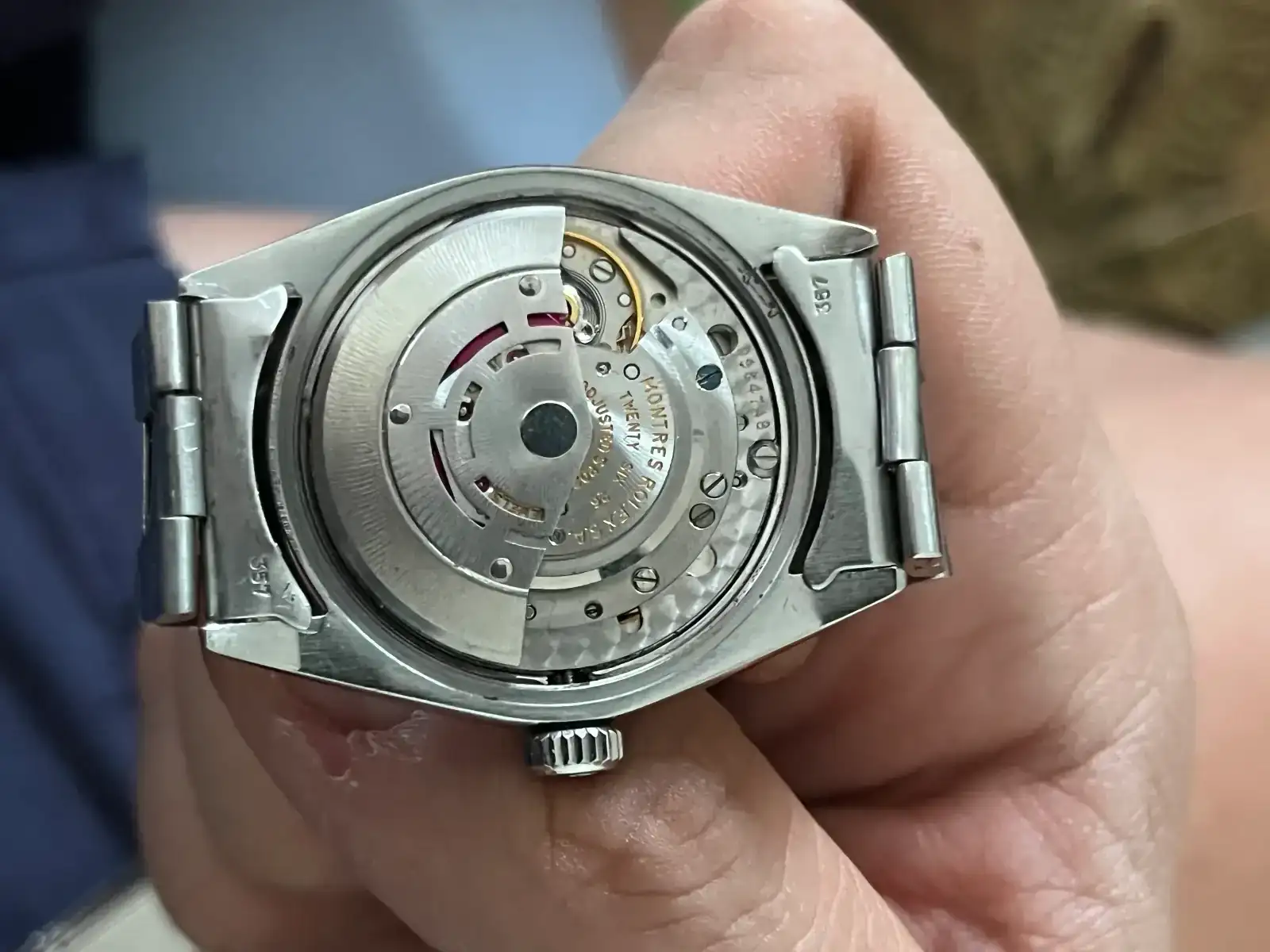

Buenas noches compañeros!
Acabo de comprarme este Rolex Oyster perpetual Date ref 1500. Acaba de pasar servicio y el reloj va perfecto no, lo siguiente. Pero resulta que al moverlo se escucha un ruido como si el rotor estuviese suelto completamente. De primeras pensé que podría ser típico ruido de la correa, pero lo descarte al momento. Abrí el reloj esperando lo peor y resulta que aparentemente todo está bien.
Alguien sabe que puede ser? Es algo característico de este movimiento?
Adjunto vídeo para que escuchéis el sonido.
  • IMG_0604.mov
    3,4 MB
Tienen pinta a que ese sonido es el normal de los eslabones y el cierre al moverlo debido a la holgura de los años

A mí me suena a elabones huecos, clásico sonido de esos brazaletes, a mí, personalmente me gusta ese sonido. Preciosa pieza, que la disfrutes.

Como te dicen todo apunta a holgura/soltura de eslabones. Disfrútalo un montón!
Reacciones: Carlos O
Lo suyo sería quitar el brazalete y agitar el reloj sin nada más en la muñeca. Así sabes si es el reloj o se trata de todo lo que lo acompaña.

Puse claramente “Pensé que era la correa, pero lo descarte al momento”. Coño ya lo he probado y suena menos, obviamente, pero suena jajajajaja
Es la correa, pero si lo sigues agitando así muchas veces igual acaba siendo el rotor 😅

Finalmente parece ser el rotor. Por lo que he podido encontrar por internet es bastante normal en estos modelos vintage que suene un poco al moverse.

acaba de pasar un servicio y suena asi el rotor? Normal no es …
Pueden ser las abrazaderas que cogen el movimiento a la caja que estén puestas al reves? a mi me paso con un Tag Heuer y no sabía que era, y también me parecía que el rotor golpeaba el fondo o algo similar, y era que como las abrazaderas no son del todo rectas, sino que tienen una parte cóncava y otra convexa, las puse al revés y el movimiento se movía ligeramente, tuve que cambiar las abrazaderas de posición, mira a ver si es eso, un saludo.

Una pregunta, el servicio donde lo ha pasado en Sat oficial o en relojero independiente?
En un relojero independiente especialista en Rolex
te lo preguntaba porque un problema muy común en los relox de esa epoca es que con el tiempo el perno que une la masa oscilante con el resto del movimiento coge holgura y hay que corregirlo o sustituirlo y puede ser que eso un relojero independiente por falta de acceso a fornituras no lo haya hecho y de ahí el sonido

Si son endlinks huecos, prueba ajustarlos un poco con una presión controlada (para evitar rayar o dañar). Puede ser que estos tengan holgura. Saludos.
