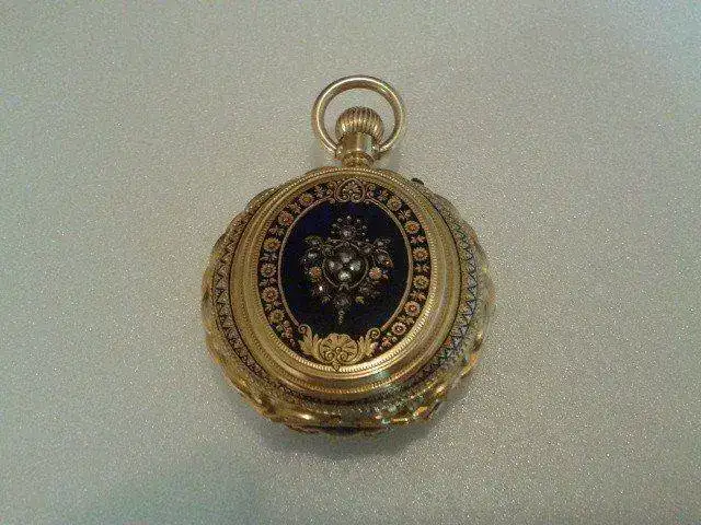

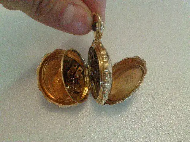

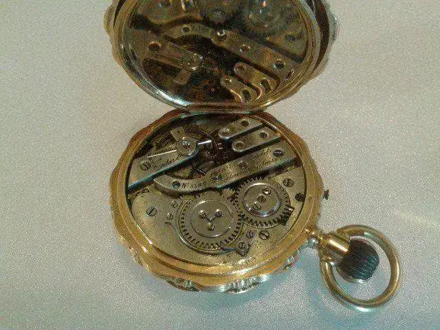

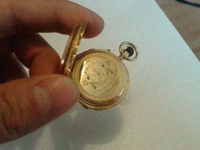

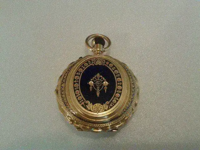

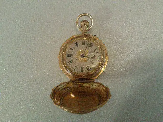

Buena a todos,
Tengo en mi propiedad un hermoso reloj del taller E Lardet y Fleurier, ancre 15 rubis de 18 k, de mujer, se que es Suiza la casa. Solo se eso de el, me gustaría poder datarlo y ver si se trata de una joya o es un reloj normal dentro de su antigüedad.
Os adjunto unas fotos para dar la máxima información posible.
Un saludo y gracias

Hola, pelajas:
Bienvenido al foro. Bonita pieza y bien conservada. La casa relojera podría tratarse de Charles-Edouard Lardet, fabricante de Fleurier (una villa suiza), que participó en la Exposición Universal de París de 1900 dentro de la Exposición colectiva de fabricantes de relojes de Fleurier, que ganó medalla de plata en esa ocasión. De la casa Lardet dice el comentarista del periódico La Fédération Horlogère Suisse del 11 de octubre de 1900: "Ch.-Ed. Lardet fabrique de bonnes et solides montres or pour hommes et dames, genre espagnol qui n'est pas sans mérite, surtout en ce qui concerne de jolies décorations des montres pour dames" (Ch.-Ed. Lardet fabrica buenos y sólidos relojes de oro para hombres y damas, tipo español, no sin mérito, sobre todo en lo que concierne a las bellas decoraciones de relojes para dama). Por la decoración, elegante y clásica, nielada en la caja, pienso que podría ser de finales del siglo XIX (hacia 1880-1890). Aguarda los comentarios de quienes saben de calibres de relojes para tener certeza.
Sería interesante saber el diámetro que tiene el mecanismo, en milímetros.
Cordial saludo,
Jaime

¿El diámetro excluye la caja? Me parece muy grande para ser de dama. ¿No serán 29 o 30 mm?
El díametro de la esfera es de 33 mm, el exterior de la caja 40 mm, según he medido, no ha sido con calibre porque no tengo, si necesitais algún dato mas pedirme que hago lo posible por averiguarlo.

Buenas noches pelajas
Ya sabía yo que algo se me olvidaba, tu hilo. En estos días nos liamos tanto con otros hilos que este fue bajando y bajando y me olvidé de comentarte lo que aquel día no puede.
Bueno, ya veo que te han dicho todo, sólo referirte algo en cuanto al calibre. El mismo me suena muchísimo, incluso de haber usado unos cuantos muy similares en relojes de dama y caballero (por ejemplo los AB Trade Mark que venían con una especie de "gallito" reperesentado, en unos caminado y en otros caminando y con las alas abiertas, creo recordar), pero creo tenían diferencias, me parece ahora, en la parte de las ruedas de la cuerda. Para darte algo exacto habría que verlo por el lado opuesto, bajo el cuadrante, aunque muchos no venían marcados con nada. De todas formas trata de ver si por la parte que se ve localizas algún dibujito o símbolo, pues a muchos se los ponían por ambos lados.
Por lo demás, como también te han dicho es un calibre de buena calidad: escape de áncora, 15 rubíes, espiral plano, volante semeja bimetálico, equilibrado con tornillos.
