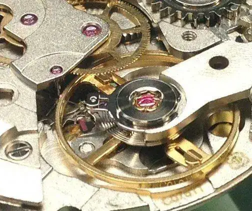

El problema lo tengo en mi Tissot Gentleman. Con la regulación que tiene los Powermatic, es fácil hacerlo uno en casa o es mejor llevarlo al CO? Es que está en -3sg/día y no soporto tenerlo en negativo.
Alguno se ha atrevido a regular su Powermatic? Es fácil? Me puedes ayudar a hacerlo en caso de hacerlo hecho? Necesito comprar algún útil para hacerlo?

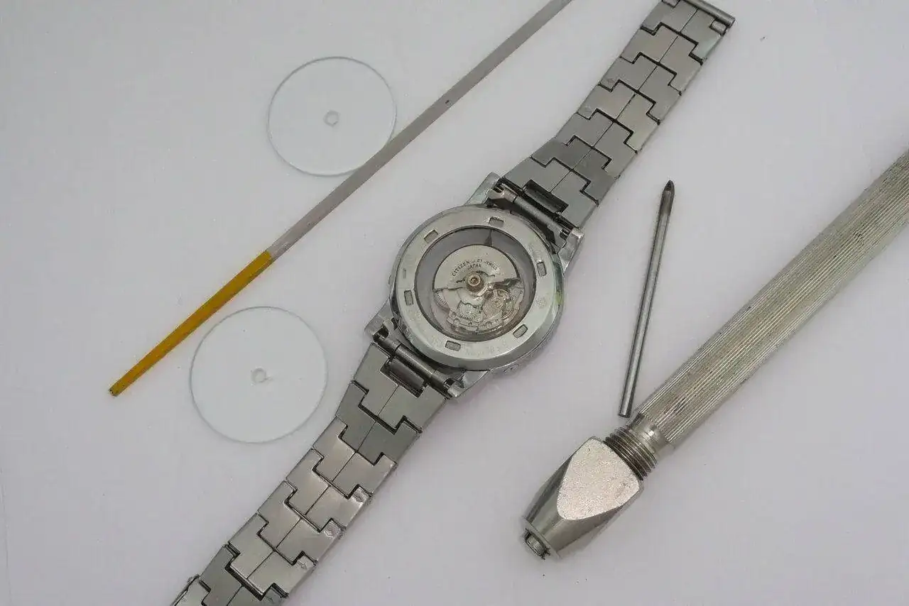

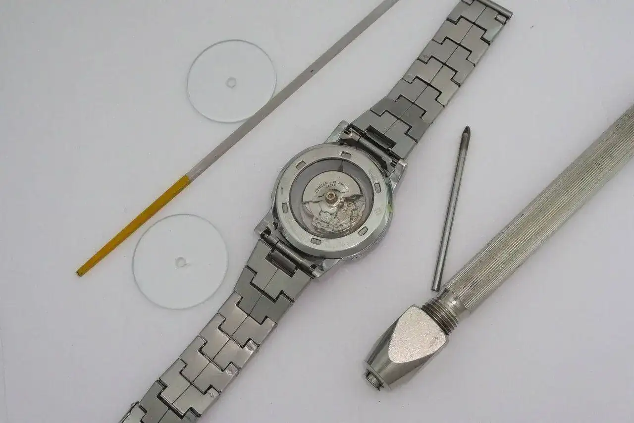

Pues, aparentemente, un destornillador y sacar la corona hasta la parada del volante. Al parecer, se modifica la inercia del volante, cuanto más hacia el eje el contrapeso, más rápido gira. Desde luego es más delicado que un Seiko. A ver si alguien lo ha hecho, porque solo veo modificar uno de los tornillos cada vez.

Exacto, lo que veo en el video es que se toca solo uno de los tornillos. Hay que tocar uno o los dos tornillos? A mi no me importa tocar el reloj pero me gustaría tenerlo claro antes de hacerlo.
A ver si alguien puede aclarar ideas.
Mis entendederas de simple aficionado me dicen que tocando un solo tornillo y luego el otro te dará un mayor rango de ajuste, aunque creo que el volante estará desequilibrado. Tampoco creo que poner los dos contrapesos a ojo exactamente a la misma altura sea demasiado facil.

En los Rolex para afinarlos hay que apretar o desenroscar dos de los tornillos enfrentados, con una llave especial.
En los volantes, cuando un reloj adelanta tras la reparación, o bien porque se cambiaron demasiados ejes de volante y perdió peso, o se rompió la espiral acortándose, y no da el registro para su afinación, tenemos que añadir arandelas de peso al volante, y hay que ponerle dos arandelas enfrentadas entre sí, así que por lógica hay que mover por un igual ambos tornillos, para mantener un buen equilibrio.

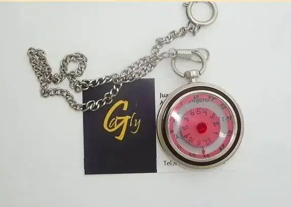

Prueba fallidas con reloj de bolsillo, y de pulsera en cuarzo y automático.
El proyecto quedo pendiente, por falta de colaboración técnica.
Al llevar el reloj en la muñeca, al igual que un coche, le falla el embrague, el mecanismo patina, y luego está la puesta en hora sin corona, un par de temas técnicos a solventar, pero por falta de colaboración con ingenieros, me quede atascado.
Reloj de bolsillo de una sola aguja, sin corona, que no discrimina los minutos.
Proyecto inacabado.
Reloj de pulseras automático de una sola aguja, sin corona, la cual no discrimina los minutos.
Proyecto inacabado.

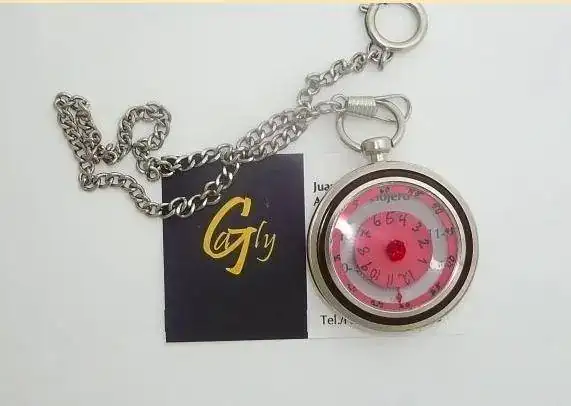

Proyecto inacabado.
Ver el archivos adjunto 2468701
Proyecto inacabado.
Ver el archivos adjunto 2468707

Para ajuste fino solo hay que girar los tornillos sobre su eje, el "bocado" que llevan se encarga de ajustar las inercias. Si se toca uno se ha de tocar el otro y dejarlos mas o menos igual, como si se miraran en un espejo. Y, aunque el del vídeo lo hace a pelo, yo pondría algo debajo del volante que hiciera tope para no forzarlo.
Mi Hami también esta en -3, pero ni se me pasa por la cabeza tocarlo.
