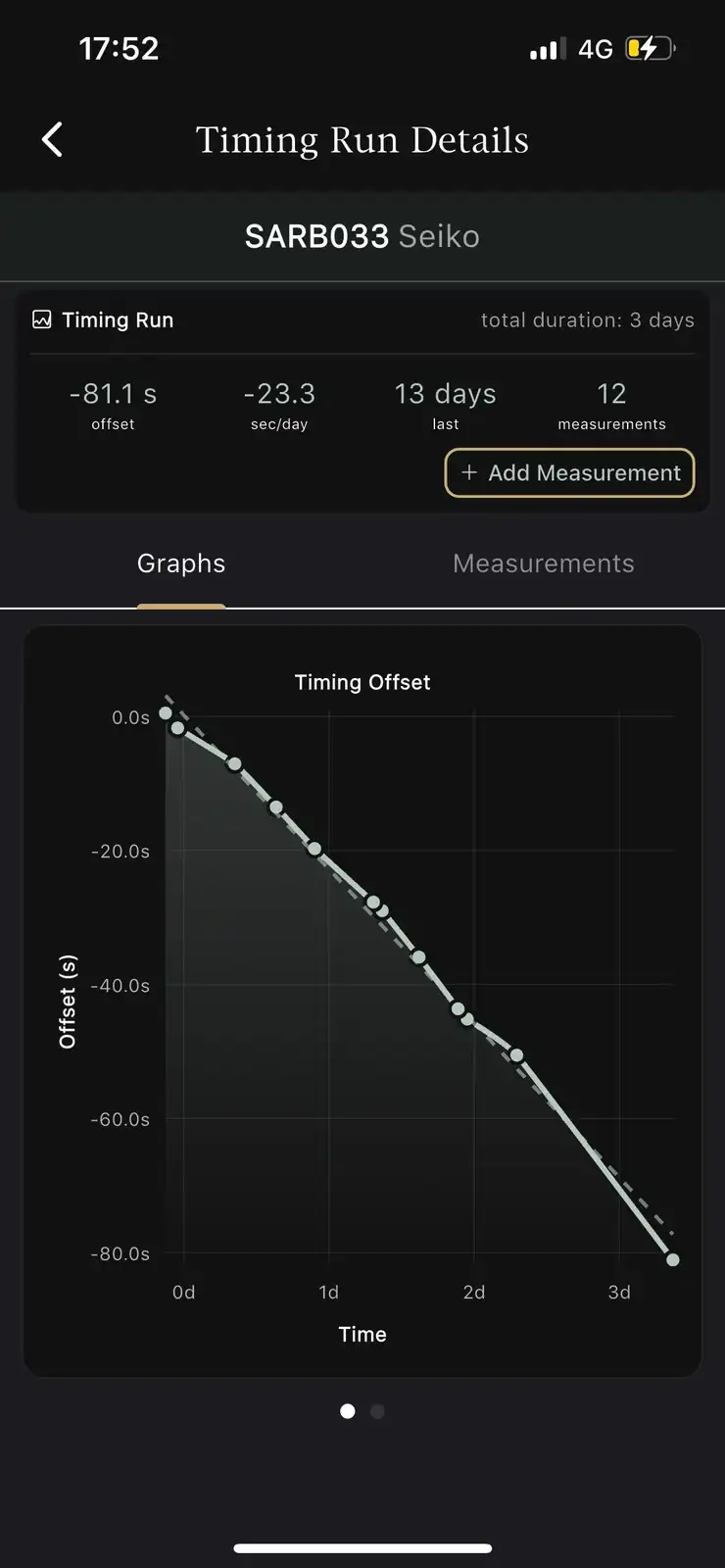

El problema es que recientemente se me desvía bastante más de lo que me gustaría, casi -30s al día. Lo uso generalmente entresemana, por lo que al final de la semana ya he perdido 2 minutos.

Dejo un gráfico que muestra la desviación con el uso:

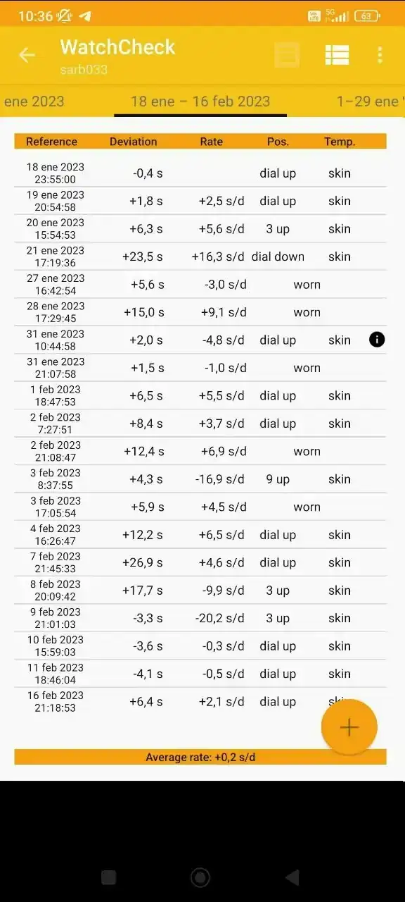

Lo de que adelanta boca arriba y retrasa de lado sólo era un ejemplo..... en realidad es muy caprichoso, te dejo una de las mediciones que hice hace tiempo, usando el reloj durante un mes:
Como ves, es un poco loco, y lo inexplicable es que si en una posición adelanta con respecto a otra, al día siguiente puede pasar al revés..... pero el caso es que después de un mes, el reloj sólo tenía 6 segundos de desfase!
Como te digo, úsalo a largo plazo y luego ya veremos.
Ver el archivos adjunto 3444384
