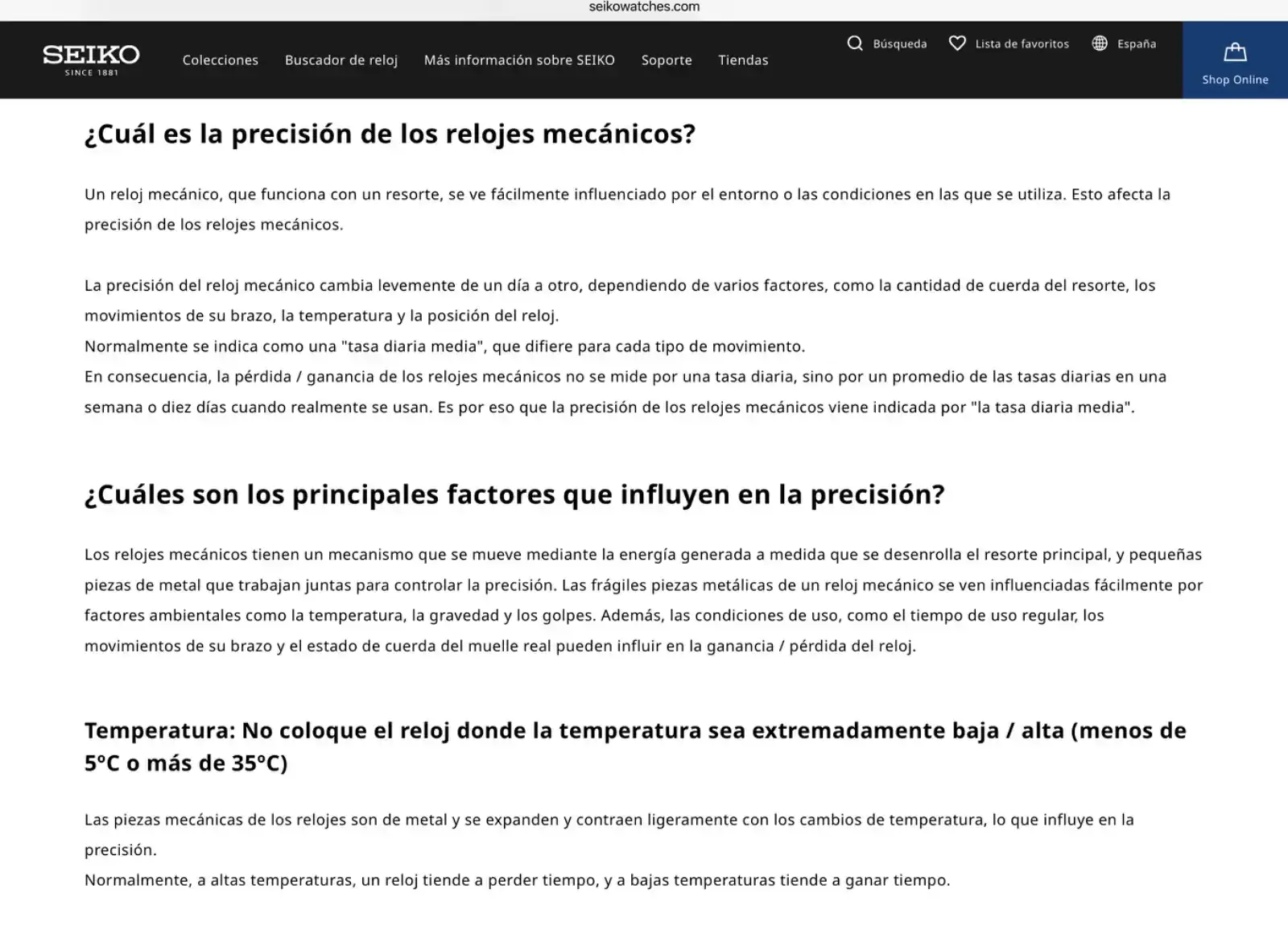

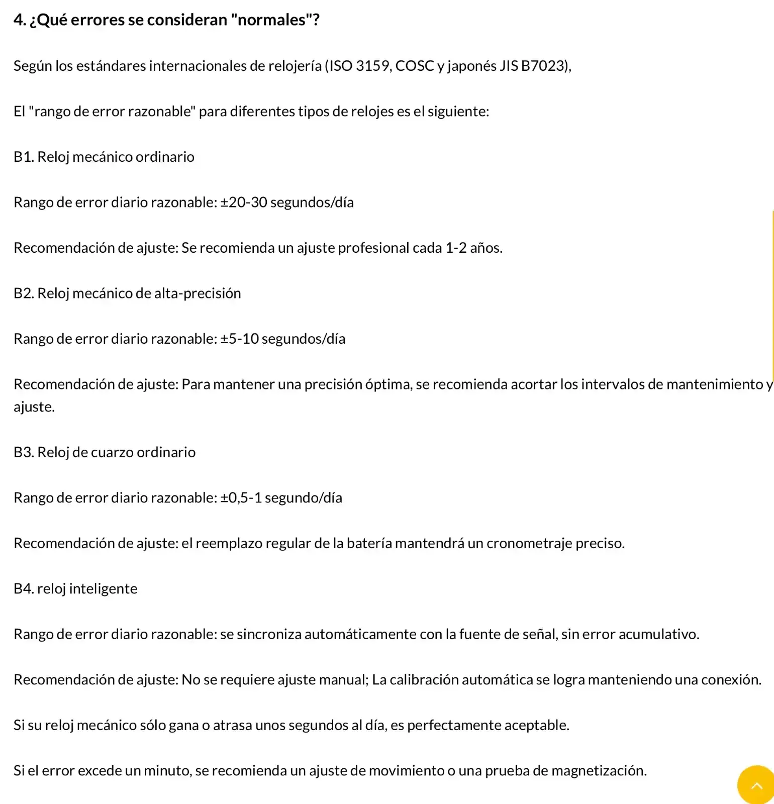

Muchas gracias!! Que pretendan que hagamos servicios cada 1-2 años me parece un poco locura… Volviendo a lo que hablábamos antes, es comprar demasiadas papeletas para que te hagan un desastrillo. Yo intento hacerlos cada 5-10 años, y solo si se han desviado mucho (+-30s)
No hay de qué. Yo creo que cuando de un reloj mecánico de cuerda se trata, ya sea manual o automático, no debemos de volvernos locos con la precisión. Un reloj mecánico, ya sea Seiko o Longines, es lo que es. Yo tengo un Seiko de 2011, con la 7S36, que es mucho más preciso que un Speedmaster de 2010.
Entiendo que no se refiere a hacer un servicio cada 1-2 años, sino a un simple ajuste de la marcha.
