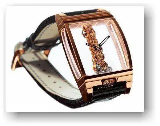

O el Golden Bridge de corum, tiene las platinas base y puentes de oro.
Es verdad Xavi !!, también he tenido la oportunidad de tenerlo en mis manos, sin duda una pieza que no pasa desapercibida. Fins aviat !!!
