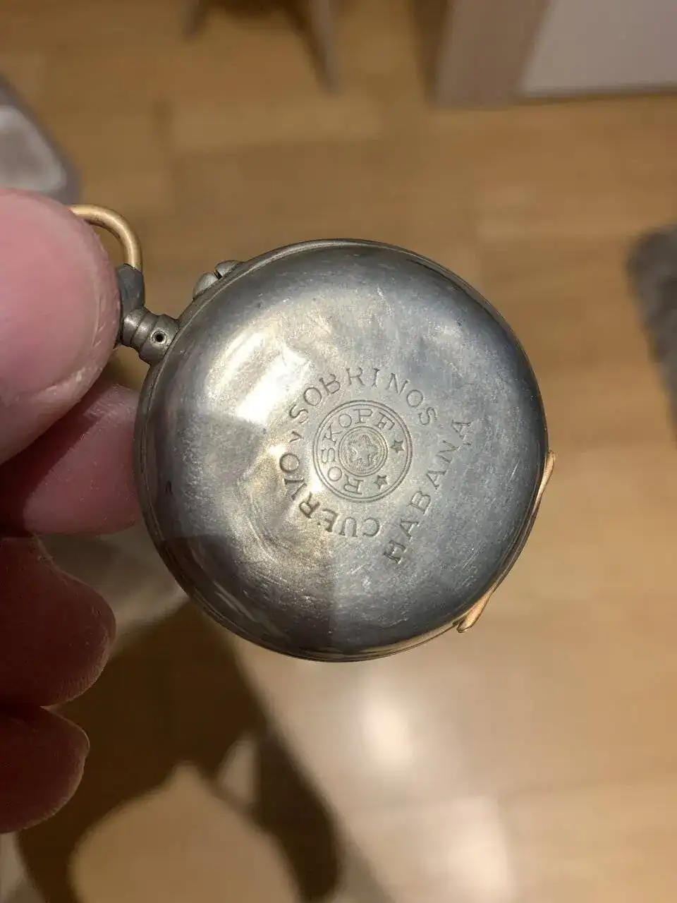

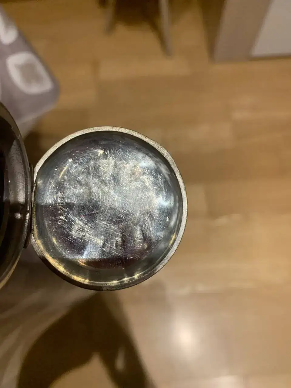

Buenas, estoy restaurando un roskopf cuervo y sobrinos y la caja por detrás venía totalmente chafada, la he mejorado con un pequeño martillo de Teflon pero claro quedan las marcas, me gustaría poder alisarla y quería saber si hay algun truquillo para hacerlo, subo un par de fotos y lo veis, gracias!!

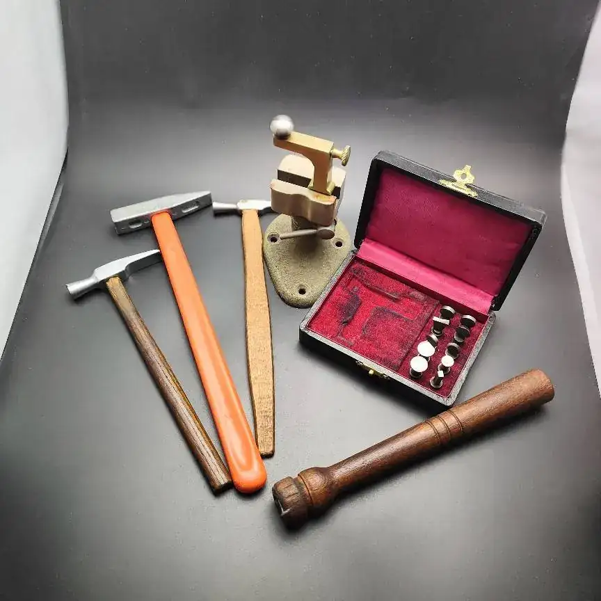

Debes utilizar un martillo de cabeza redonda y convexa como el que utilizan los culturistas para no marcar la chapa. Los de los zapateros también son buenos. La posición también es importante, el mango siempre en posición horizontal para repartir la fuerza por toda la cabeza del martillo.
También hay que apoyarse en una superficie un poco blanda, yo uso un cojín de cuero duro. En una superficie plana no se puede dar una forma redondeada.
Un saludo enrico

Y Eri, tu que lo has hecho ¿Los resultados son satisfactorios? ¿Luego imagino que limpias las posibles imperfecciones con un pulido?
No sería mejor de teflon? Redondo y convexo de teflon, el que uso ahora quizá no tiene la mejor forma pero no estoy dejando marcas
Éstas son las herramientas que he acumulado a lo largo de los últimos años, pero estoy seguro de que un martillo de teflón está bien. Entonces también depende del grosor de la caja.
Un saludo enrico

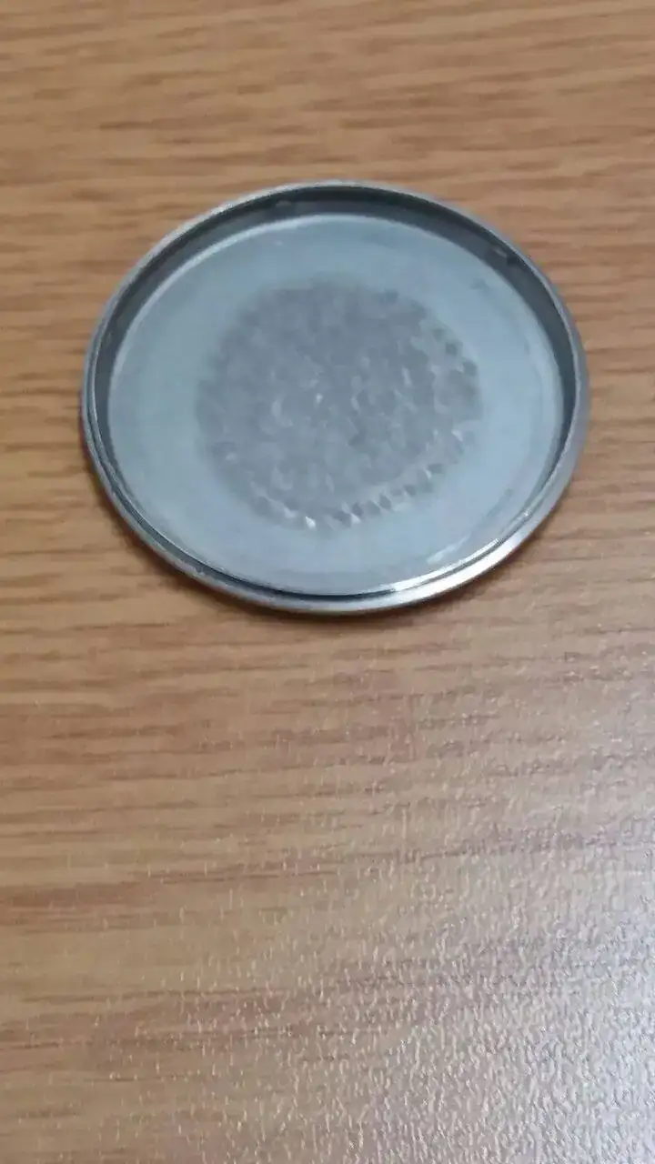

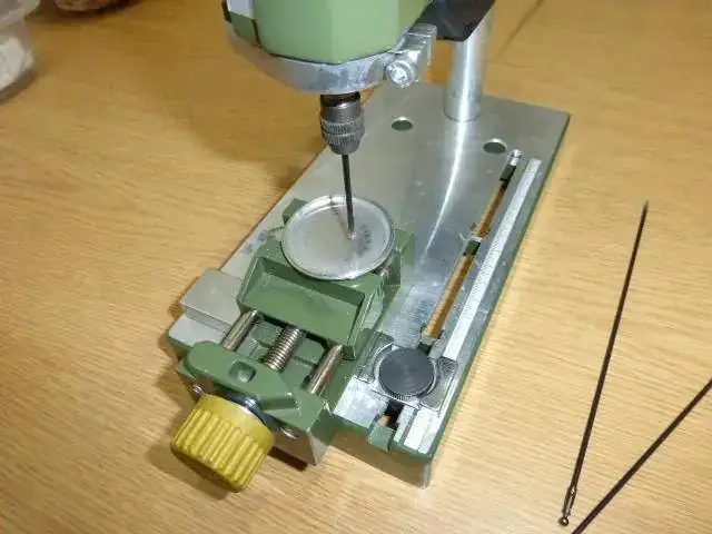

Otra opcion una vez, hayamos conseguido adecentar la tapa, en lo posible, sería las cotes de geneve, estas las suelo hacer con dremel, o taladro de mesa, y varilla de paraguas, de fibra de vidrio, para adecentar los ajustes de las platinas, y fondos de caja.
