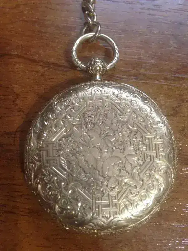

De momento parece claro que se trata del reloj de bolsillo de mi tatarabuelo (padre de mi bisabuela), que ejerció de notario de una conocida localidad de Madrid hace unos 150 años. El reloj, funciona sin problemas y su estado de conservación es increíble.
Su caja de oro tiene varias capas, todas trabajadas de forma profusa.

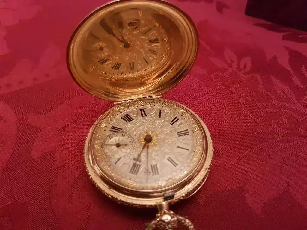

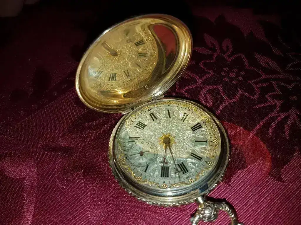

Empecemos con las esfera, no sé de qué está hecha pero que se conserva mejor que yo:

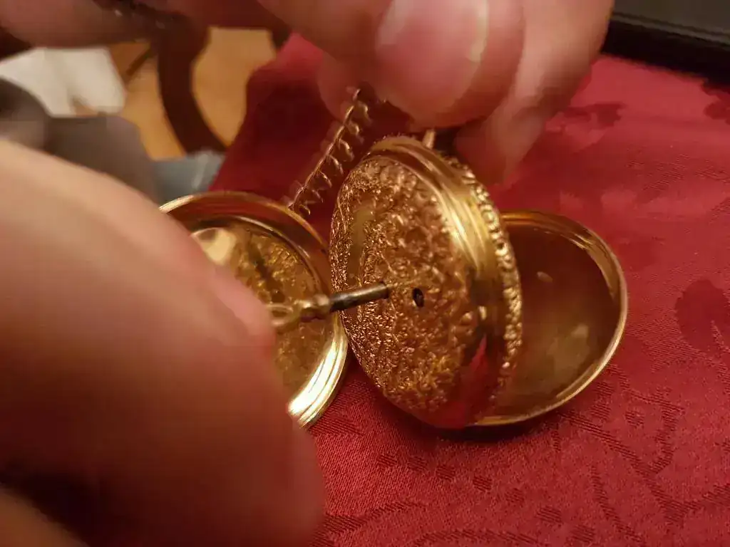

Para darle cuerda hay que abrir la primera tapa:

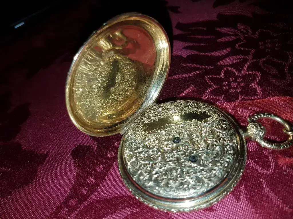

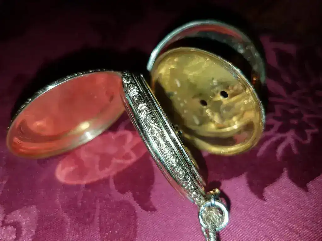

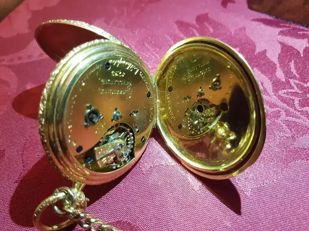

Cual cebolla, podemos ir abriendo el resto de capas:

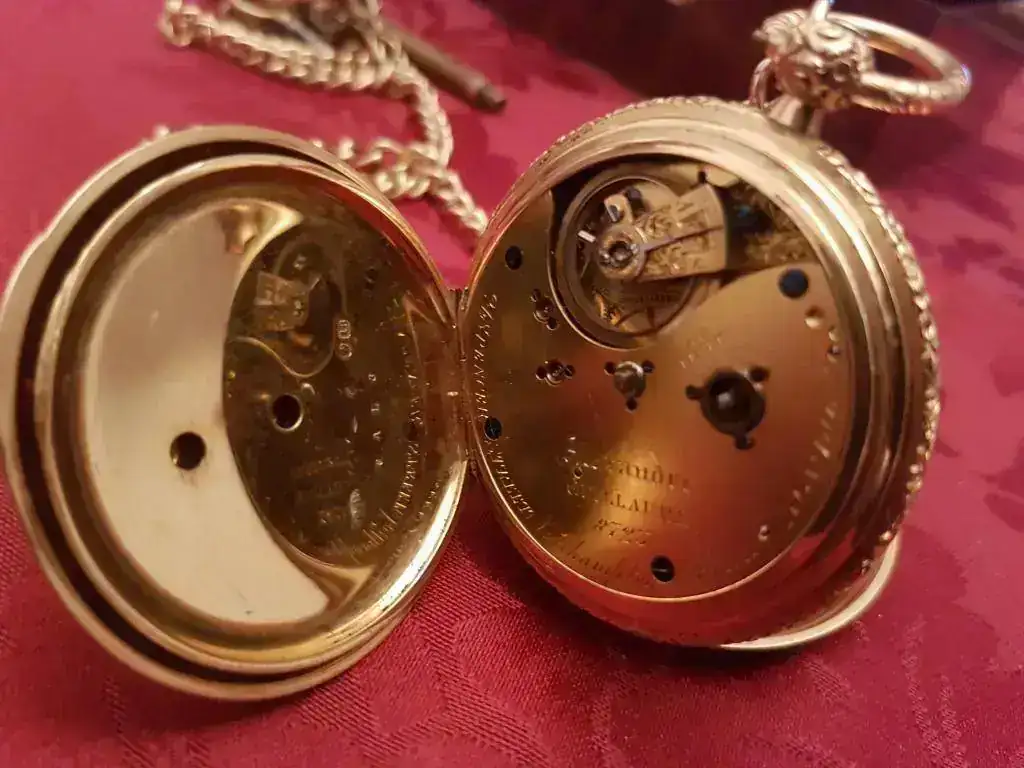

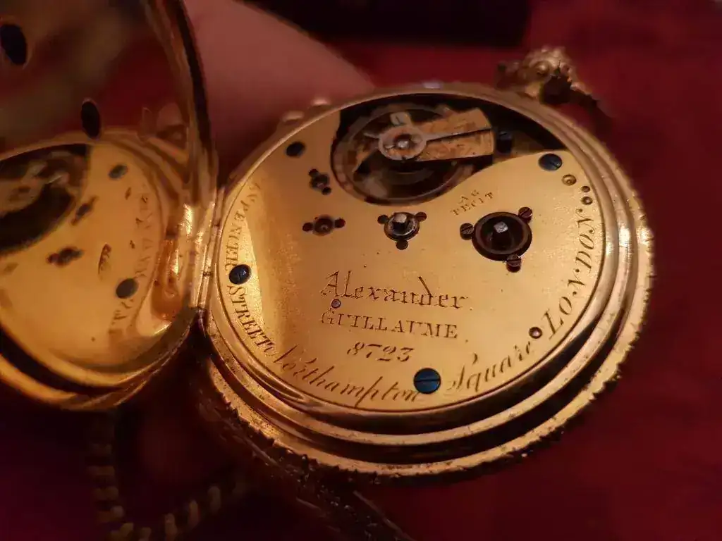

En esta segunda capa llegamos al turrón, ya que es donde se aprecia el bonito calibre (que desconozco totalmente), las ranuras para el resto de llaves (que tampoco sé muy bien para qué son) y las inscripciones:
Aquí se puede apreciar mejor la literatura, incluido el número de serie:
El reloj me parece elegante hasta cerrado, guardando de forma discreta todas las ostentaciones que alberga en su interior.

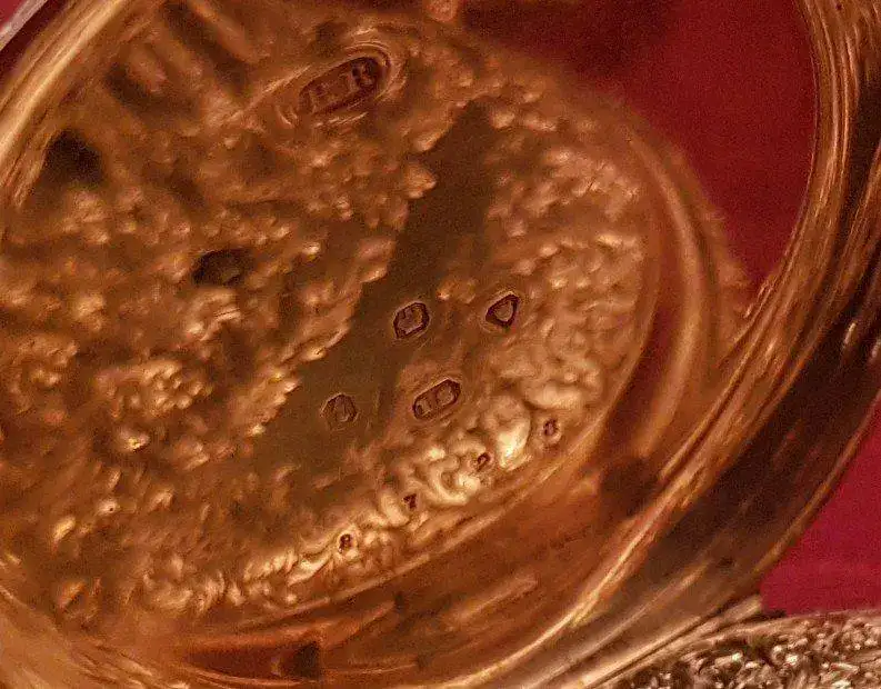

En la segunda foto podemos ver un contraste con un número 18 que supongo que serán los kilates y en la esfera se aprecia el mismo numero de serie en en la capa interior, lo cual siempre gusta.

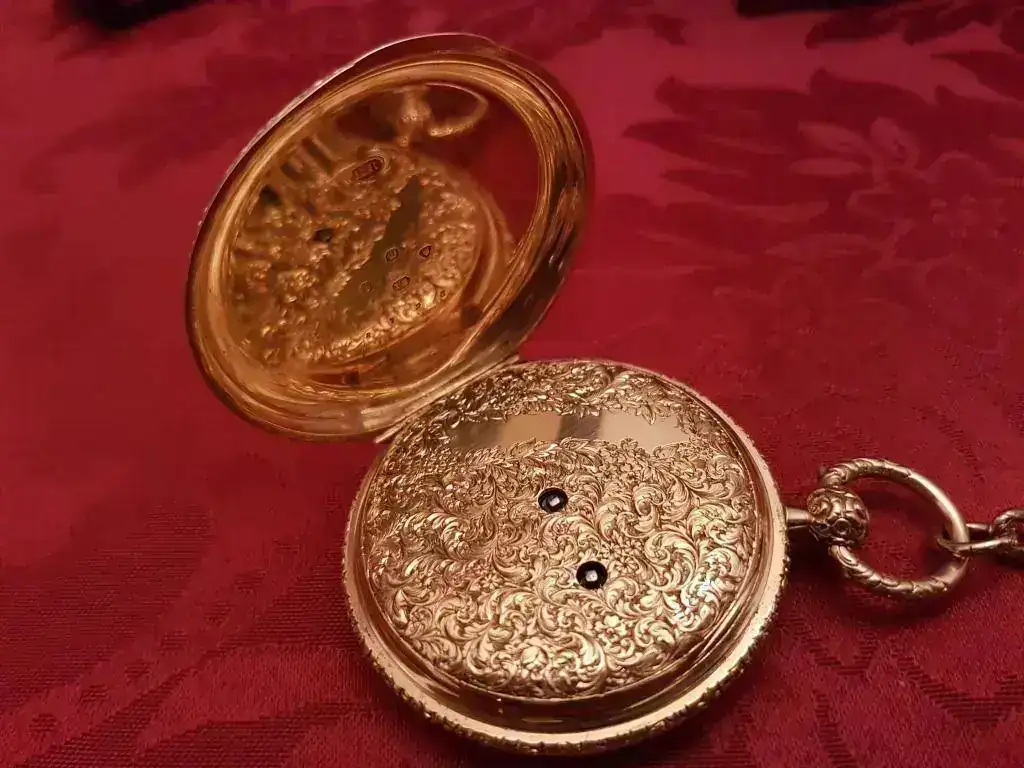

En tercera foto, se ve claramente que el espacio para grabarlo con el nombre o fecha está liso, supongo que mi tatarabuelo prefirió dejarlo así porque pensaría que perduraría generaciones, cosa que tampoco ayuda mucho para desvelar su historia...
Hola compañero, la verdad que los sellos de cajista y de fecha no se ven bien pero parece de 1861.

¡Qué bueno! Esto se pone interesante, no sabia nada que esos códigos, ¿ son los que se ven en esta otra foto ?

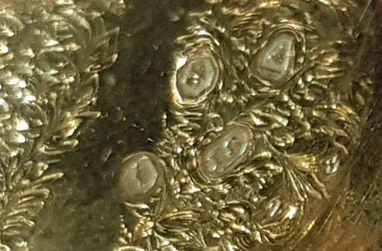

Pues con el zoom sí parece una "f" la marca de la caja, pero no sé si estoy mirando ese símbolo o es otra cosa...

Mira para que te hagas un símil. el primer sello con (A.S) es el cajista ALFRED STRAM mas abajo la corona, es el metal (oro) la (G) es el año, la cara de animal es la ciudad, (Londres) y el 18 los quilates.

Tenemos como cajista a un misterioso RR, la corona del oro de 18k es clara, el mismo animal (Londres, claro también) y la duda es si la letra del año que es una f (1861) o una g (1862). ¿No parece más la g?

""Tenemos como cajista a un misterioso RR ""
RR no tan misterioso es Robert Rowlands 5 de Meredith Street London

Mirándolo bien ahora apuesto por el año f, 1861.
