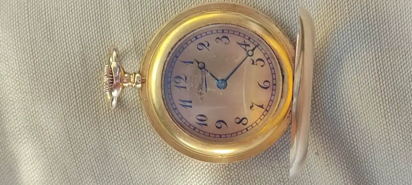

Hola a todos
Tengo un antiguo reloj de bolsillo de Patek, que no hay forma de encontrar el movimiento que lleva..... He usado google lens haciendo fotos de la mecánica/calibre, y encuentro cosas parecidas, pero no ese mismo.
Me gustaría si alguien que sepa de estos relojes me podría ayudar a encontrar más información al respecto, sobre todo el código del calibre. He visto que hay unos libros tipo enciclopedia sobre Patek con toda su historia y modelos, y seguro que son de ayudar para identificarlo.
Cusiosamente el dial no está marcado como Patek, pone el nombre de un antiguo joyero de Barcelona, A. Maurer, que imagino que los personalizaba en su momento. Tengo la garantía original, pero no está fechada.
La idea con este reloj es hacer una transformación a reloj de pulsera. Yo no colecciono relojes, y tener un reloj de bolsillo en un cajón, pues no me sirve de nada. Para mí lo importante es su valor sentimental al llevar más de un siglo en mi familia. Será una transformación completamente reversible si alterar NADA original. Se hará una caja de pulsera a medida, y se usará la el calibre. Es el projecto en el que estoy empezando a trabajr.

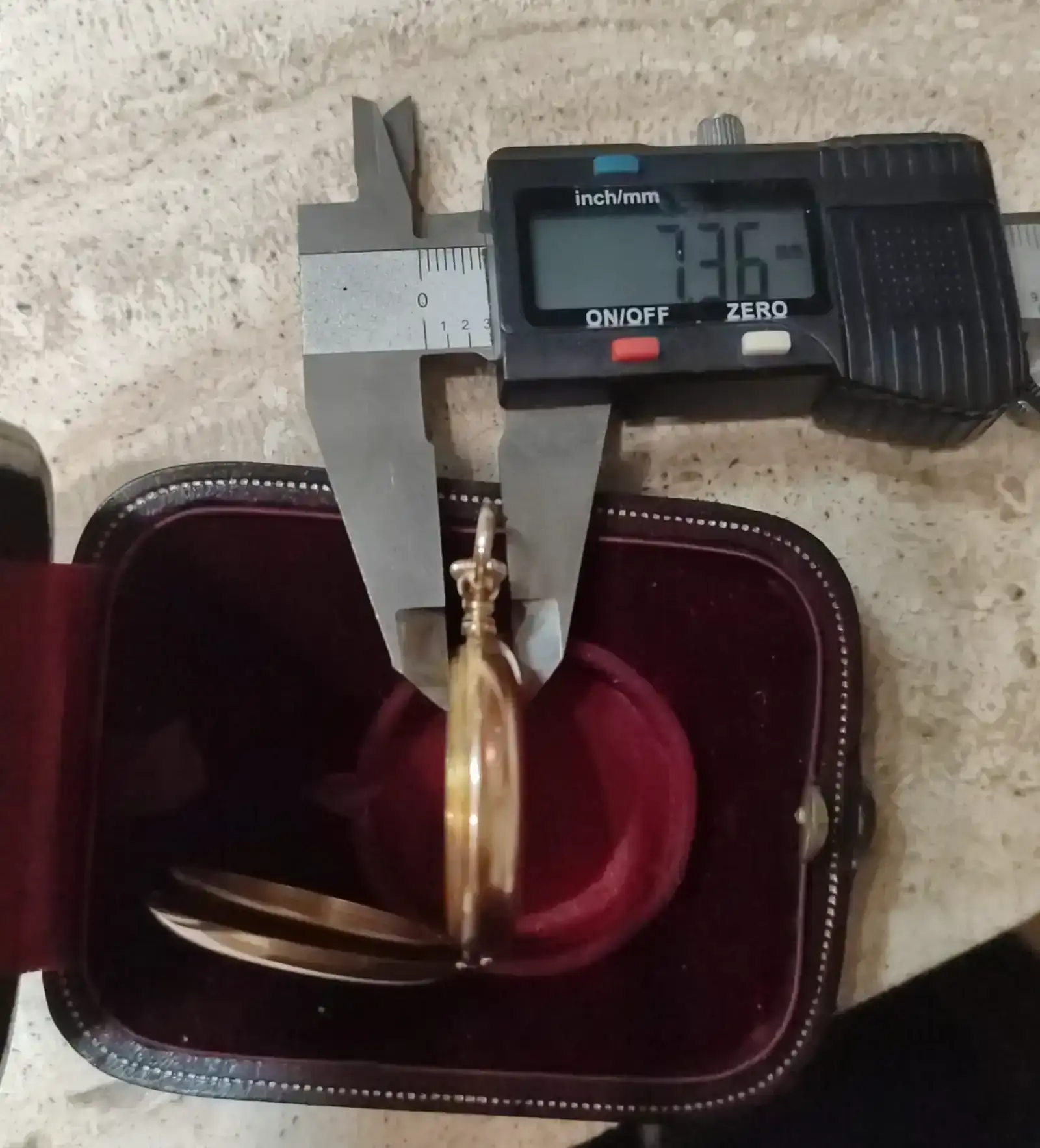

Os pongo unas fotos

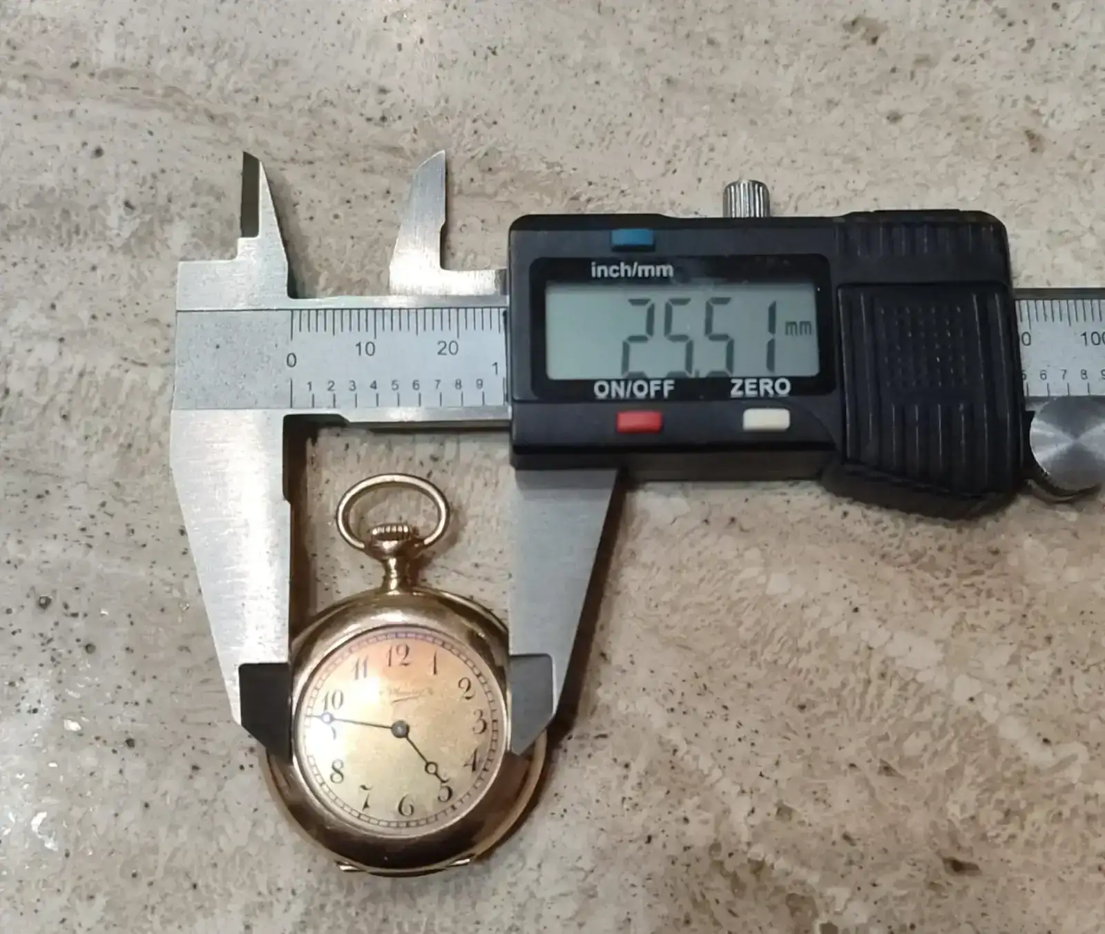

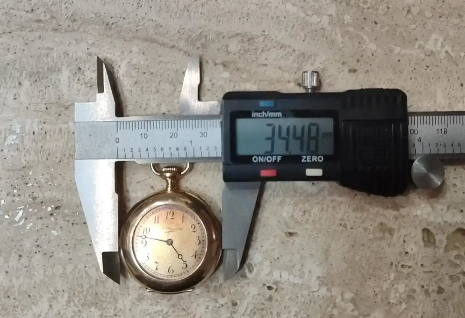

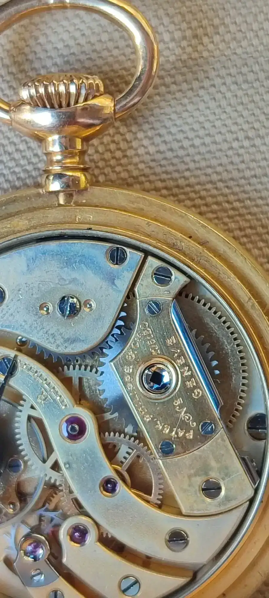

Es el típico calibre PP de finales del XIX, principios del XX con su característico puente central curvado, que si la memoria no me falla, se patentó en 1891. El reloj es pequeño (de dama) pero de bastante calidad (18 rubís) aunque no era el top de grado. Es un bonito y buen reloj yo no lo tocaría... Si que vas a alterar su originalidad, pues ese reloj fue concebido para ser de bolsillo. Por su configuración, le vas a tener que poner una tija nueva, adaptar la esfera...

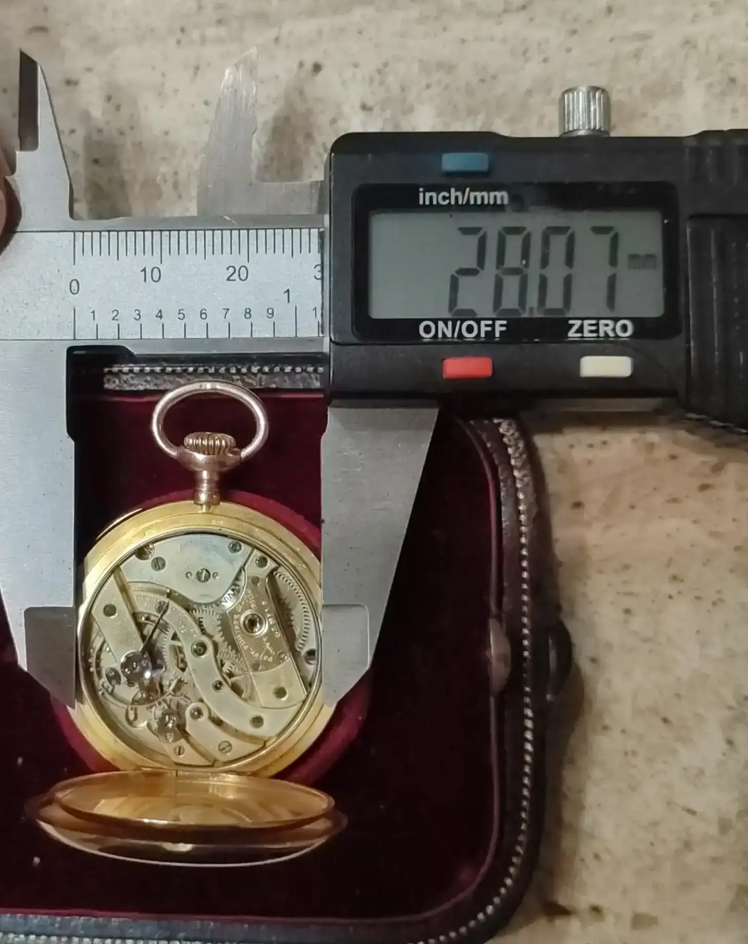

Efectivamente era sencillo, no tiene ni secundero, ni sonería, ni nada de eso... Si lo llevase, la valoración hubiese sido otra.... Precisamente que no lleve secundero, hace la transformación mucho más sencilla, ya que el calibre se puede girar 90º sin problemas, para que la tija nueva esté a las 3.

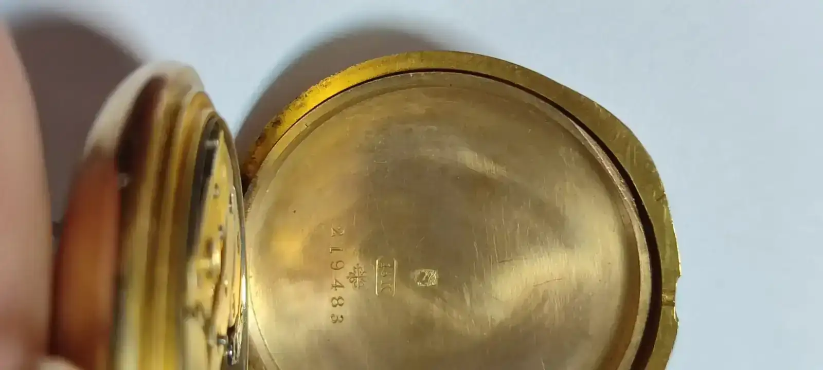

Esfera, caja y tija nueva y dices que no lo modificas'?? por lo menos te aplaudo el gesto de no vender la caja de oro para financiar el "proyecto". Si buscas por calibre 12½ quizás encuentres algo. Por su numeración también.
