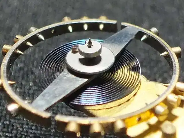

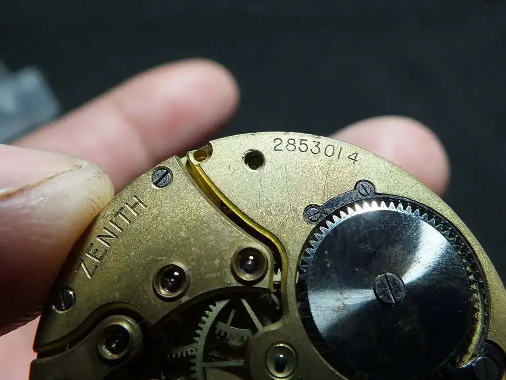

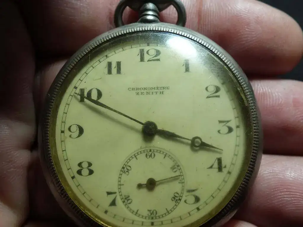

Hola compañeros , en otro hilo https://relojes-especiales.com/threads/información.391714/ mostre un Zenithque se puso a tiro y la verdad compre con un poco de recelo ya que el vendedor decia que no funcionaba pero no sabía decir porque . Bien el caso es que llego y estoy muy contento con este mi primer de bolsillo :D:D:D , al abrirlo vi que el muelle real estaba con carga pero no funcionaba , mi miedo era que el eje del volante estuviese quebrado pero al moverlo para harriba / abajo y lados vi que no estaba quebrado , primera alegria . Al mover el volante vi que este empezó en un vaivén muuyyy despacio (como en camara lenta)y se podia percibir claramente que el tren de rodaje giraba pesado pero giraba , segunda alegria.

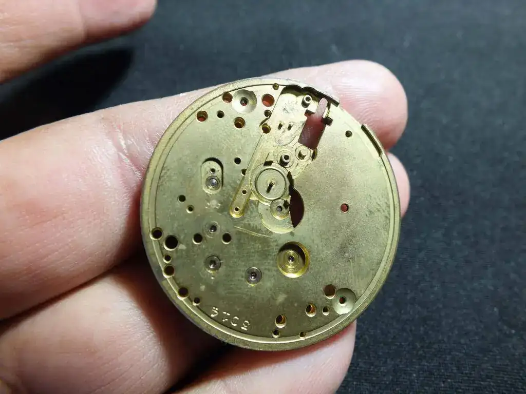

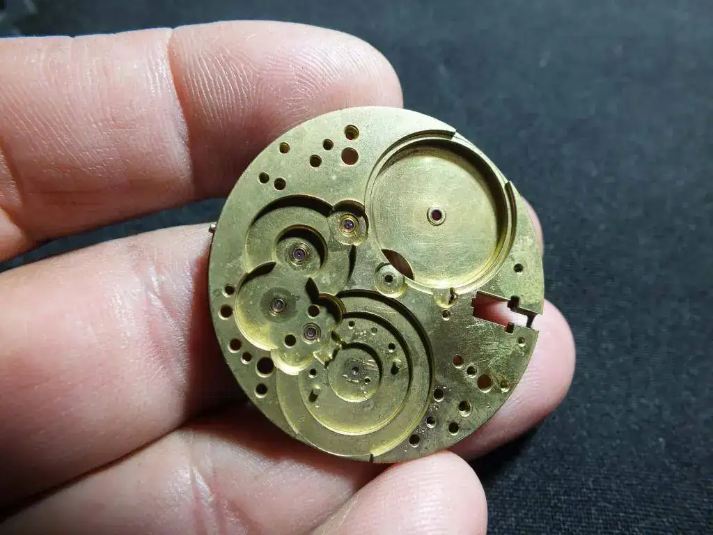

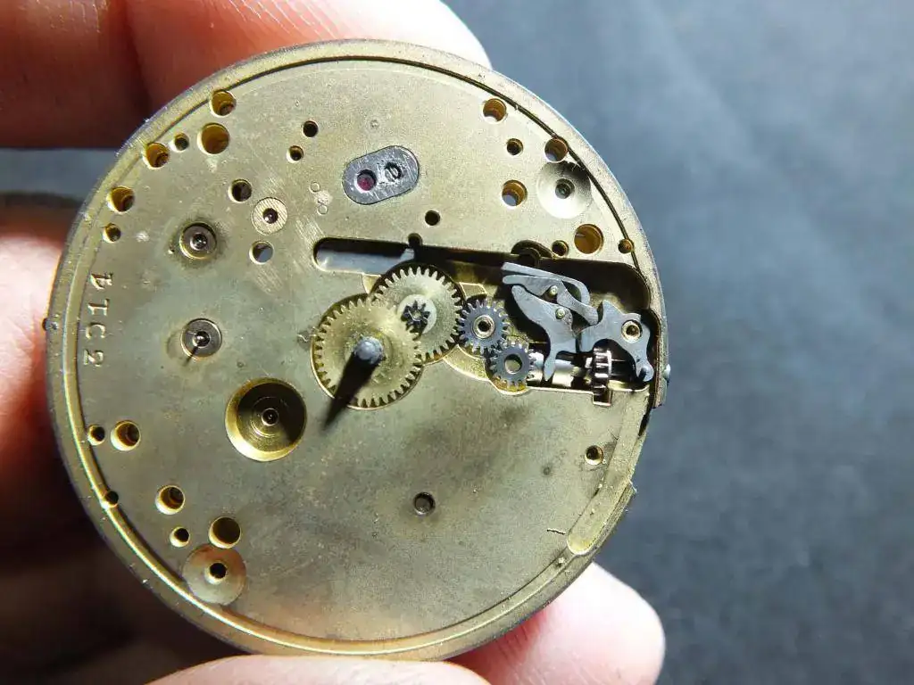

Me puse a desarmarlo para revisíon y para mi sorpresa lo que no lo deja funcionar es la mugre que tiene , grasa vieja que al retirar el puenta de la rueda de escape esta salió junto con el y no se soltaba (tuve que aplicar un spray con aceite penetrante para que se ablandara la grasa y se soltase la rueda )En fin , ahora a lavarlo con mucho cuidado y montarlo para ver como queda . El calibre tiene 40mm 17 lineas ?, espiral breguet , volante compensado en temperatura y por el número de serie seria de cerca 1929 . Gracias por aguantarme (alegría de novato)hasta aqui y ya les dire como queda este Zenith. Un saludo

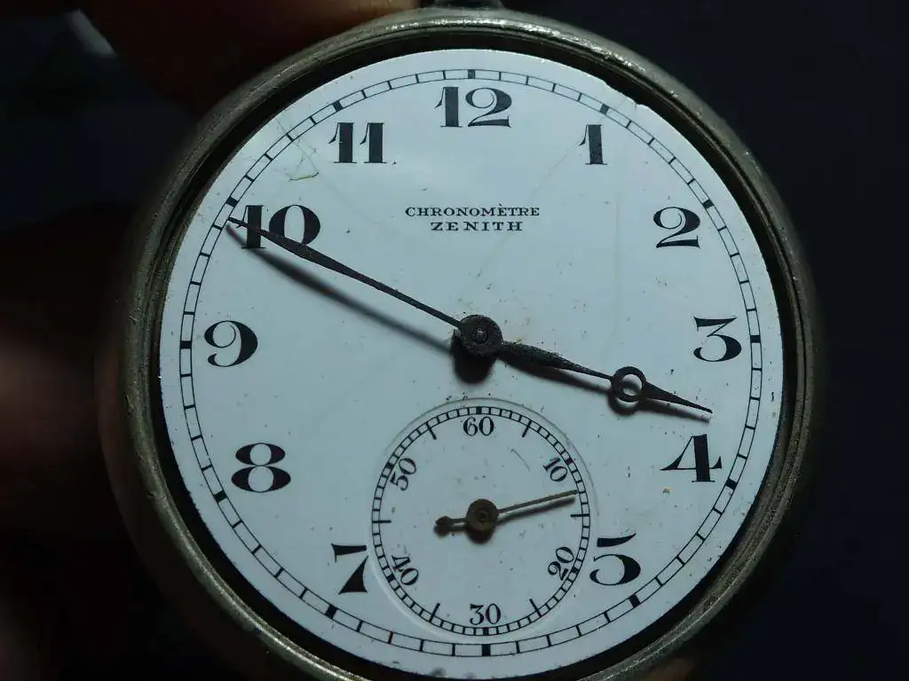

Un bonito Zenith que ha tenido la suerte de caer en muy buenas manos.

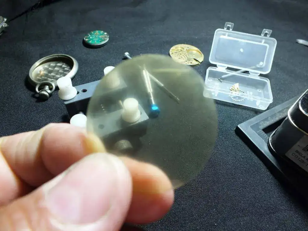

Cuando puedas cambia ese plexi amarillo.
Estos relojes parados por la mugre durante años son una bendición al limpiarlos renacen como pimpollo rejuvenecido.

Hola tempus . La verdad es una satisfacción poner otro abuelo en condiciones de continuar latiendo por muchos años mas con dignidad , ya estoy buscando el plexi . Un saludo
Hola oniotan . Todavia no esta montado peeero en camino , ya esta limpia la máquina , caja pulida y las agujas preparandolas para recibir un azulado ya que estaban oxidadas . Espero que quede bastante bien . Un saludo
Eso es un buen comienzo. Por la puesta grande.
Pd. que bien vienen las cajas de plástico de las piezas indias.
No se te escapa nada hhhee ? La verdad que son muy útiles , en este caso guarde el puente con su volante para evitar que el espiral se vaya a enganchar en alguna pieza .
Felicidades, Fiegel, me alegro un montón!
Una pregunta, quizá tonta: ¿Qué vas a hacer con las agujas para que vuelvan a estar azuladas -NO azules, azuladas-?
¿Las vas a pavonar o a pintar? Yo no me atrevería a pavonarlas...!
