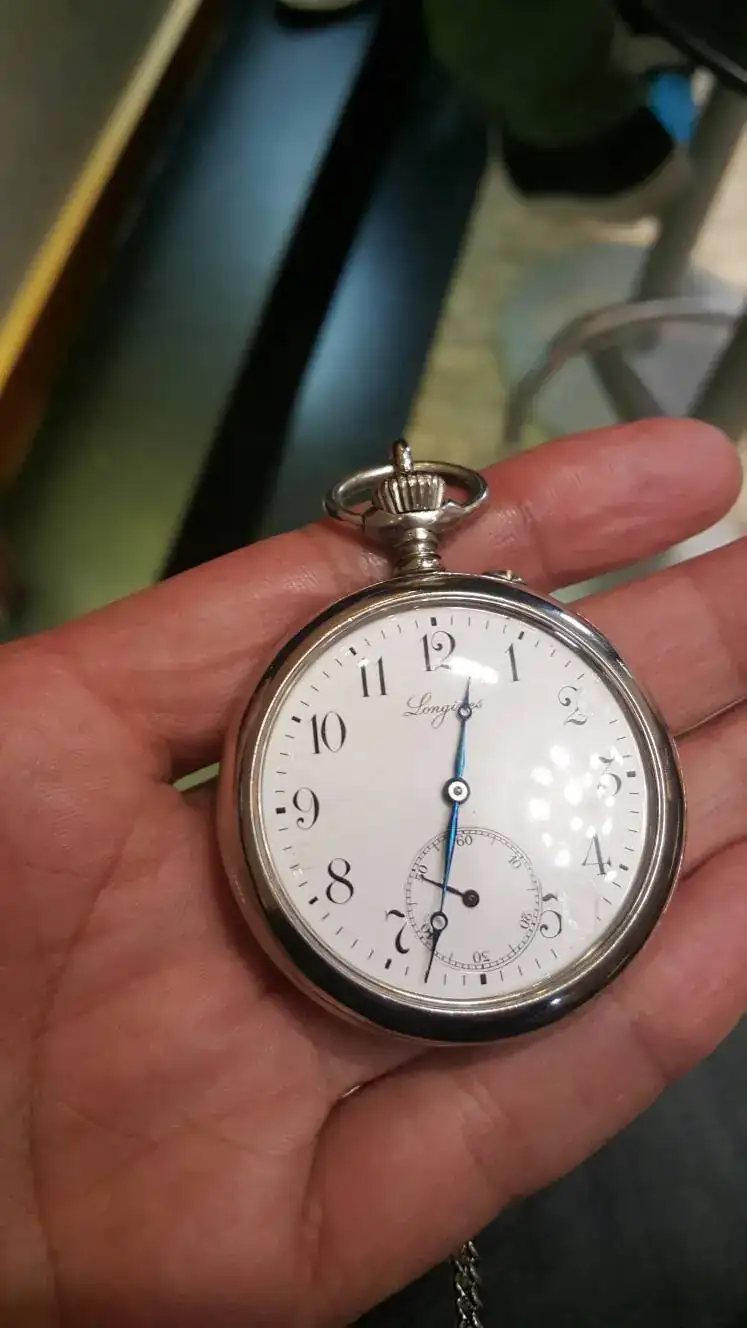

Hace unos meses, me encontré este abuelete en casa de mi suegro, en Italia. Un longines de 1907, que estaba muuuuy deteriorado, oxidado por dentro y por fuera ... una lástima, pobrecito.

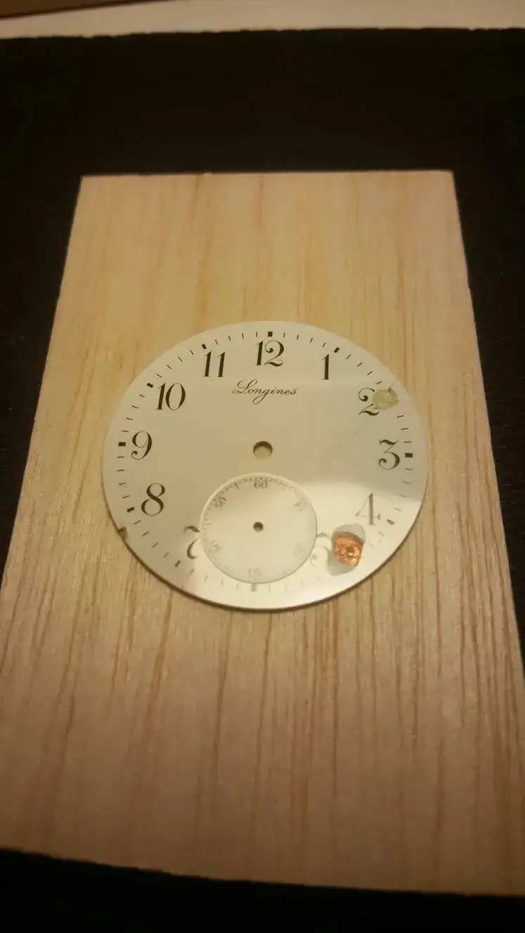

Después de desmontado, limpiado, pulido y engrasado, ya parecía otra cosa. La esfera de cerámica tenía un par de "desconchones", que he reparado con una pasta para cerámica. No he querido hacerle más a la esfera porque sin saber suficiente, tenía miedo de hacer un estropicio.
Tras ponerle un plexi nuevo y una cadena decente, lo único que faltaban eran las agujas (sólo le quedaba la del segundero, aunque sospecho que no es la original). En fin, así ha quedado el abuelito de 109 años, seguro que le doy una alegría a mi suegro cuando se lo lleve este fin de semana 🙂)

¿ Que mas quieres campeon ? aparte de que te queda cojonudo, uno se esfuerza como en tu caso en hacer las cosas lo mejor posible.:ok::
Cram.-
No se como estaba pero ahora se ve muuuyyy bien , una fotillo del calibre??
Hola,
Te ha quedado perfecto, todo un exito.
saludos.

Así estaba la esfera, después de limpiar y antes de restaurar.

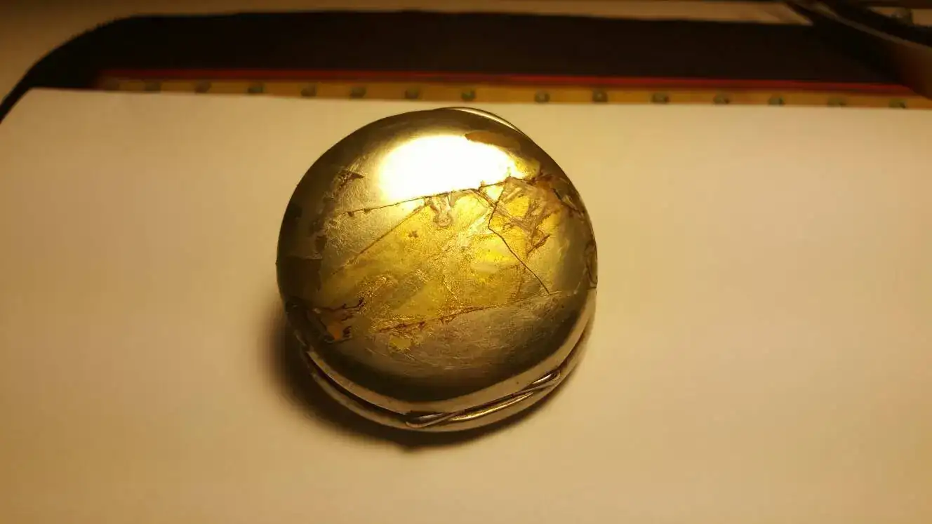

Y así estaba cuando lo encontré:
Ahora, lo que veo es que las agujas, que le van genial, le quedan un poco sueltas y se mueven un poco, haciendo que la altura de unas respecto a las otras cambien, y al girar se enganchan :-//. ¿Algún consejo para poder fijarlas bien al cañón y que se queden a la altura a la que las deje?

Es una preciosidad. Me tiene enamorao. Yo creo que mi mujer no está celosa porque es de su padre, que si no ...
Pues se me ocurre, que quizas con un botador, puedas cerrar los orificios de las agujas, siempre que el margen no sea excesivo
