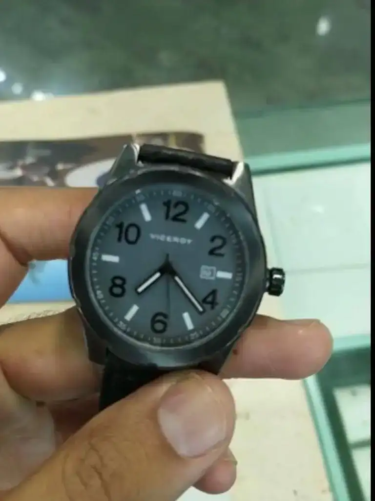

Buenas gentes,pues os comento en septiembre concretamente el día 26 le pongo de nuevo una agujas que según el cliente por un golpe o similar se le han caido...se las pongo de nuevo ....y listo al día siguiente se lo entrego siempre como hago con todos compruebo ajusto hora y todo ok ; hoy me lo trae de nuevo que como puede ser, que se le han caído de nuevo....que solo se lo a puesto dos veces....que decís??? me parece que se esta columpiando..... est es el reloj................

Puede ser que por un golpe se suelten las agujas si están mal colocadas, pero una vez bien colocadas de no ser que el reloj sea un verdadero acorazado si recibe un golpe y se caen las agujas sin romperse nada más es que no van grandes y no lo comprobaste y cerraste el agujero.
En un golpe como para caerse las agujas lo normal es que algo más se rompa....una vez puede ser, pero dos...
Ya no soy especialmente cuidadoso y he tenido muchos percanxes y he repararado otros que no han sido míos y lo normal es que muera el cristal, el eje del volante o incluso en relojes baratos doblar asas, corona, o arrancar el pasador.
Las agujas tienen muy poco peso y por lo tanto muy poca inercia... si están colocadas por un relojero no es lo primero que cae.

Según las coloques comprueba que tengan el suficiente agarre sobre el cañón. Los relojes de hoy en día, y más en marcas como viceroy, las piezas que montan tienen calidades bastante dudosas. Igual el agujero de las agujas está mal y tienen más holgura de la deseable.
Pues jmg mirando muy detenidamente....la aguja que se estaba cayendo...tenía el agujero nada y poco más grande por eso se suelta....puesta otra nueva y parece estar todo correcto........
