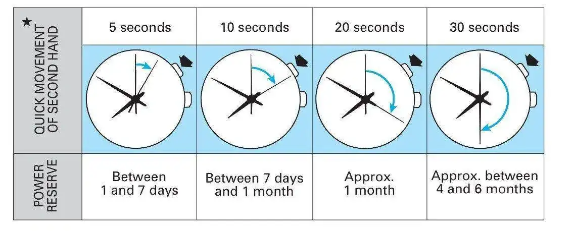

Oye doc... Como muestra la carga? Digo al pulsar el boton.
Enviado desde mi HUAWEI GRA-L09 mediante Tapatalk
Le mandó el diagrama del instructivo.
Un saludo David.
El pulsador que está encima de la corona grande, sirve para comprobar la carga que tiene en ese momento el acumulador, que suministra electricidad al mecanismo del reloj.
Si pulsas y el segundero se desplaza diez segundos, creo que tiene carga el reloj, antes de parase, de una semana, siempre que esté parado, sin moverlo.
Si pulsas y el segundero se desplaza 20 segundos, la carga acumulada, hará funcionar al reloj 1 mes.
Si pulsas y el segundero, se desplaza 30 segundos, tiene carga para funcionar, estando parado, (se entiende que sin moverlo) de 6 meses.
Creo que es así.
