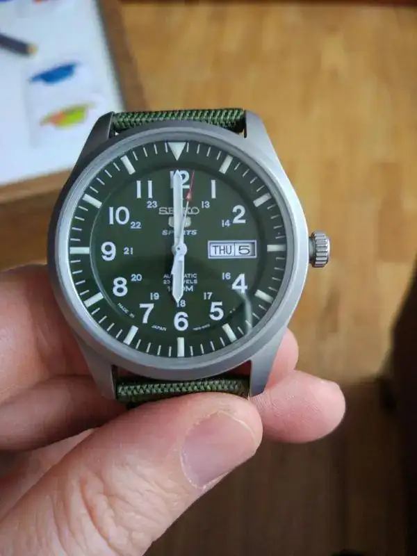

Hola a todos,
pues resulta que tengo la aguja pequeña descentrada:
Como veis, la aguja apuntando al 6 está un poco adelantada, en vez de quedar exactamente entre el 1 y el 8 del 18, está apuntando al 1.
¿Sabéis como puedo corregir esta pequeña desviación sin llevarlo al relojero?
Me atrevería a decir que me armaría de valor para abrirlo yo, pero tendría que saber qué puedo tocar para arreglarlo...
¿Ideas?
Gracias!
Ya la he visto, no me salía [emoji848]...la unica solucion creo que es abrir, sacar agujas y volverlas a centrar las dos a la vez a las 12 en punto justo cuando salta la fecha
Yo he tenido el mismo problema con los dos skx que compré; toca relojero o tener las herramientas necesarias para abrirlo, quitar las agujas y volver a ponerlas alineadas.
por desgracia, el control de calidad de los seiko de gama baja deja mucho que desear; independientemente de dónde los fabriquen.
Le voy a recomendar una barbaridad, dele vuelta en sentido inverso a lo normal rápidamente de dos a cuatro vueltas y lo deja unos 5 minutos en horario de las 12.
Hay pocas posibilidades de que funcione pero yo lo intentaría.
Mmmm... me temo que no.
Básicamente en que es inofensivo y por probar no pierdes nada.
Hombre hasta ahí llego, me refiero a que qué es lo que puede hacer que la aguja se mueva una pizca para atrás realizando esa operación.
Por cierto, no ha funcionado :pardon:
