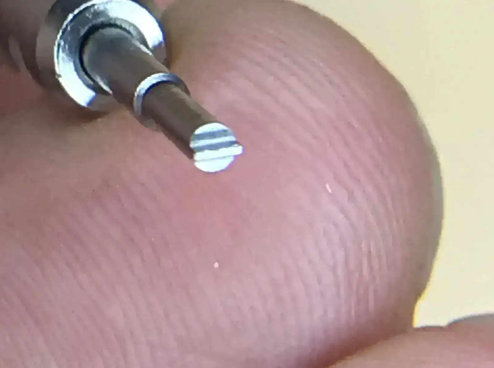

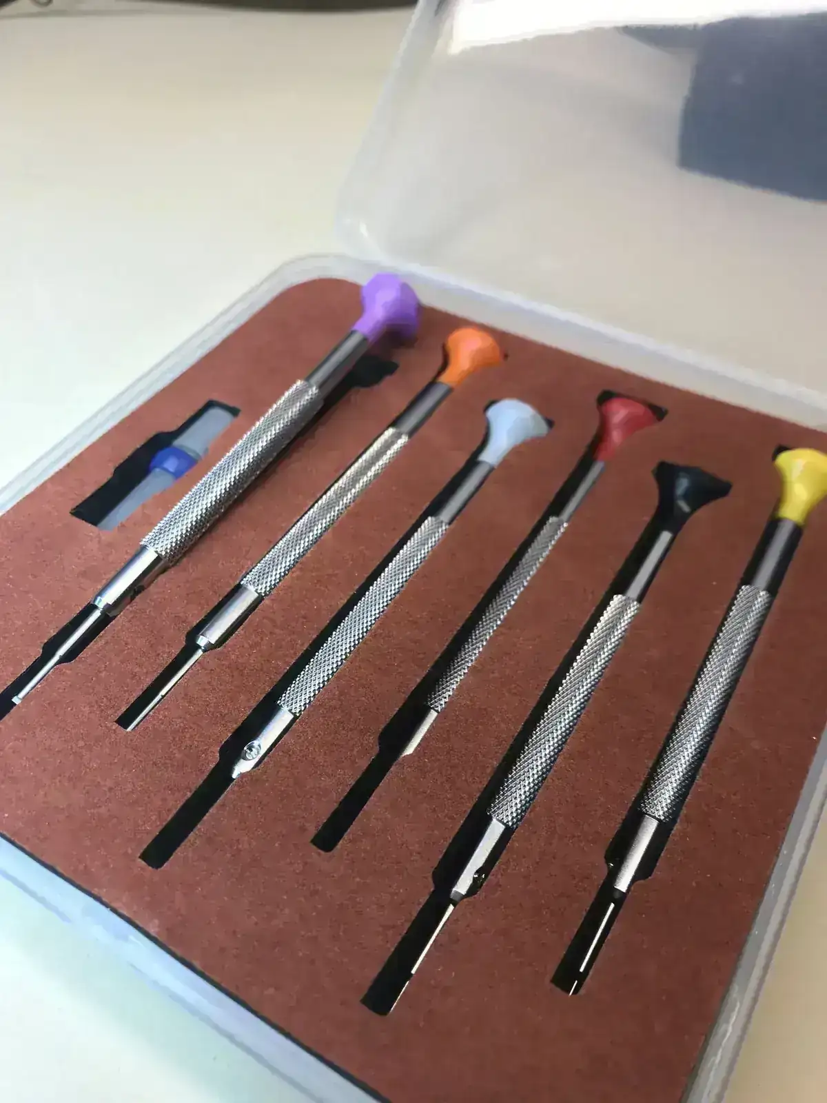

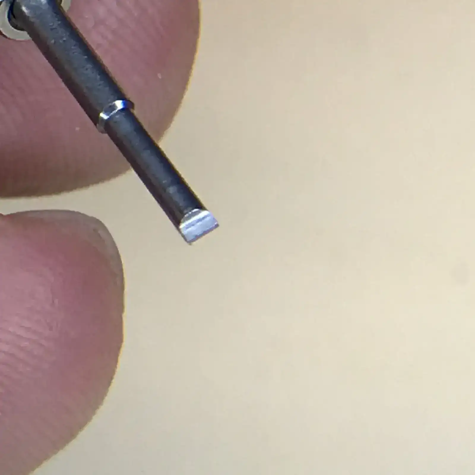

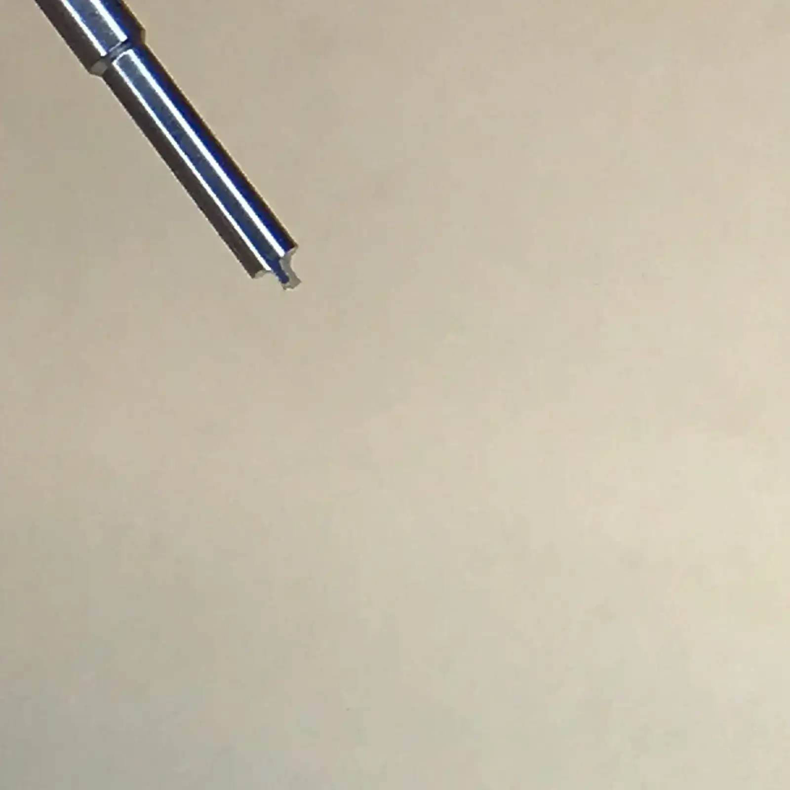

Buenas tardes,
Quisiera plantearos una duda. Ultimamente he adquirido unos destornilladores nuevos en forma de T qué recomendaban en unos videos. Tengo duda, ya que parece que vienen desafilados. ¿Cómo afilar estos destornilladores? Se suele hacer de forma igual a los " clasicos". y ¿qué lijas utilizais para el mantenimiento de ellos?
Muchas gracias de antemano. Otra cosa, ¿vale la pena la herramienta de afilar destornilladores? ¿Cuál es vuestra experiencia?.
Adjunto algunas fotos.

Pues creo que no hay otra forma que usar limas finas 👍🏻
Reacciones: Minero30
A mi no me hagas mucho caso, (descargo de responsabilidades), pero usaría las de 800 sin apretar demasiado, para no quitar demasiado material. Cuando he tenido que pulir algo pequeño, corto un trozo alargado, lo doblo y con mucho cuidado lo voy deslizando por la zona que quiero pulir. Nunca la he usado con agua.
A ver si tienes suerte.
Me se había pasao el hilo este. La Iglesia, siempre a la última 😜
No veo mayor utilidad a los destornilladores estos, pero, pa afilarlos, calcula el radio necesario y píllate uno de estos
Piedra de Rubí redonda
O si no, como bien dice @maleix76, usa un papel de lija (de grano progresivo, empieza por 400 y ve subiendo pa pulir), pero enróllalo en una lima de cola de rata para que tenga rigidez y, sobre todo, para que los planos no queden redondeados.
Cuando los tengas a tu gusto, usa una piedra fina pa matar los cantos y no dejar marcas en los tornillos.
Es un trabajo delicado, mejor ir pasando lijas de diferentes granos,
