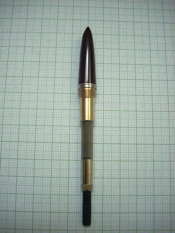

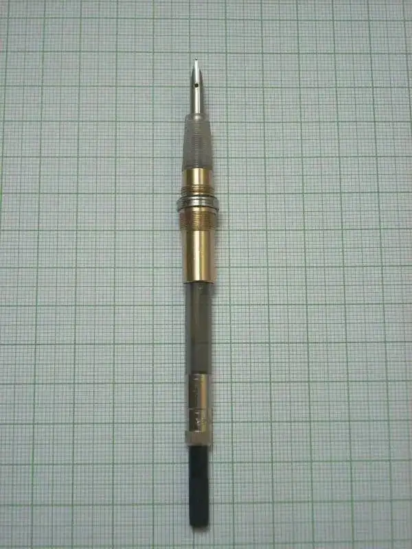

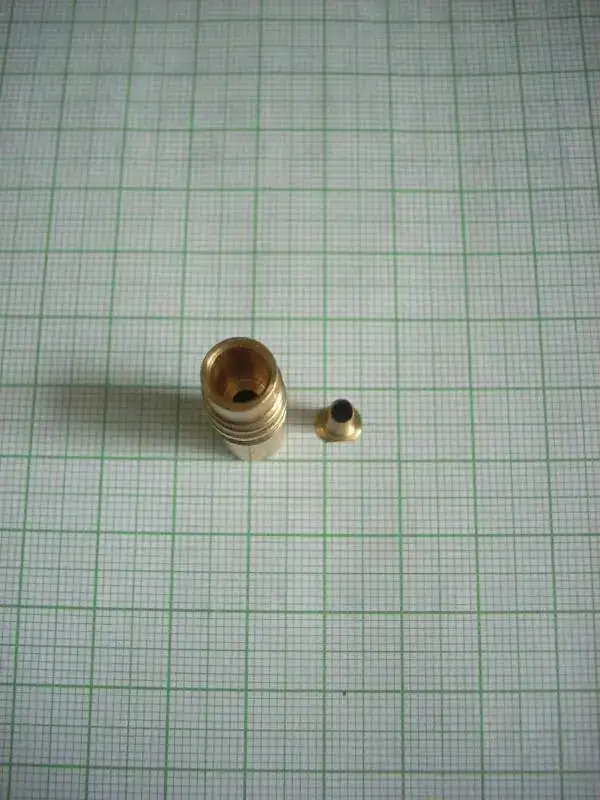

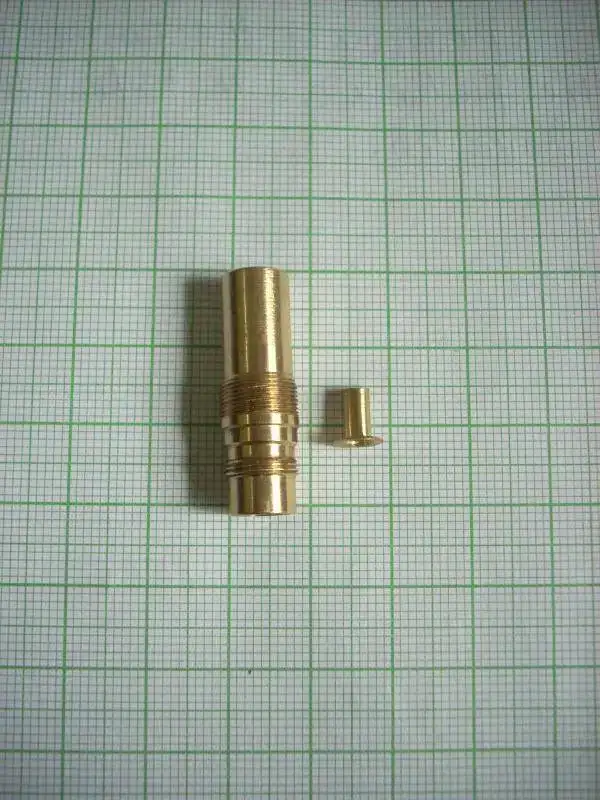

Como bien sabéis hubo una Parker 51 de cartuchos pero que no tuvo éxito en parte por la baja calidad de sus materiales, sin embargo, un ingeniero indio ha creado un artilugio para convertir una Parker 51 aerométrica en otra de cartuchos de forma totalmente reversible.
Puede sonar a cosa útil (una 51 fácil de limpiar, máxime si se quieren usar tintas permanentes) o un sacrilegio. Se puede encontrar por unos 10 euros en Ebay por este Parker 51 Aerometric Pen Converter Adaptor
Supongo que estará en más webs.

A mí en su día T y T me convirtieron una 61 aerométrica fija al sistema de cartuchos y convertidores Parker (el que llevan de la 45 en adelante). Me dijeron que la pieza era cara (tal vez no abunde en marca Parker). En fin, tampoco era de un caro disuasorio. Y una 61 que cargue con cartuchos Parker no me parece ningún sacrilegio. Y en la 51 si me apuras, tampoco. Al que le encante la aerometría, venga, pero el que prefiera recambios sus motivos tiene.
De modo que el invento no es nuevo.
Lo qus sí hay que andar con ojo es que en las fotos parece que a esta pieza le ponen convertidores de tipo internacional y no Parker. No sé si habrá opciones para esto.

Hola, , que tiempo te ha tardado?, yo compré uno y unas cápsulas para los mecanismos Vacumatic el 7 de Junio y todavía no ha llegado, según la WEB tiene la entrega prevista como aparece a continuación, solo es por curiosidad Fecha prevista de entrega jue, jun 22 - lun, jul 10 tengo muchas 51 pero una tiene el mecanismo y el tubo de encaje partido y me pareció una oportunidad para uso personal este invento que considero muy ingenioso y adecuado. Ya nos dirás como se adapta y como te va, si hay fugas, etc......
Ha tardado tres semanas y media. Aún no lo he probado. A ver si tengo un hueco.
Gracias, cuando lo reciba haré el acoplamiento, a ver que tal va.

Alf... ¿lograste montar el adaptador en tu Parker 51?
Unas fotos estarían bien para ver como te ha quedado el invento y si es complicado el montaje.
