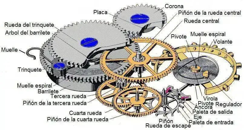

Bueno ! ya desmonte ayer 3 Relojes de bolsillos
no del todo ! je je
Solo desmonte el volante y eje Ancora ! y la verdad es que Solo Limpiarlo un poquito y engrasandolo de nuevo !
y el aceite no es que sea una maravilla ! pues me dieron un poquito y por probar
Al menos este Reloj omega de Bolsillo que no funcionaba ya funciona ! y bueno ya estoy con ganas de destriparlo Mas ...
el otro es un Ester Patent tambien parado y a arrancado y funciona a trancas !
el tercero pues perdi una Tuerca y aun no la encontre , pero la encontrare barriendo el salon ::Dbt::
Creo que es Mas Conveniente desmontar Relojes de Bolsillo que de Pulsera , logico y por el tamaño !
Pero Bueno ya es un triunfo !
Ahora queria saber al desmontar la rueda de trinquete ? El muelle de Espiral se puede salir del Sitio ?
Se puede desmontar sin Fastidiarla ? Soy Novato ::Dbt::
Saludos !!
