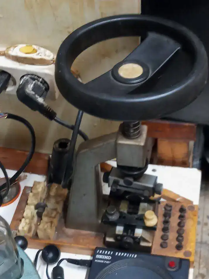

El descubridor se llama Vicente Ramírez, de San José de la Rinconada (Sevilla). ¡Todo un artista!.
