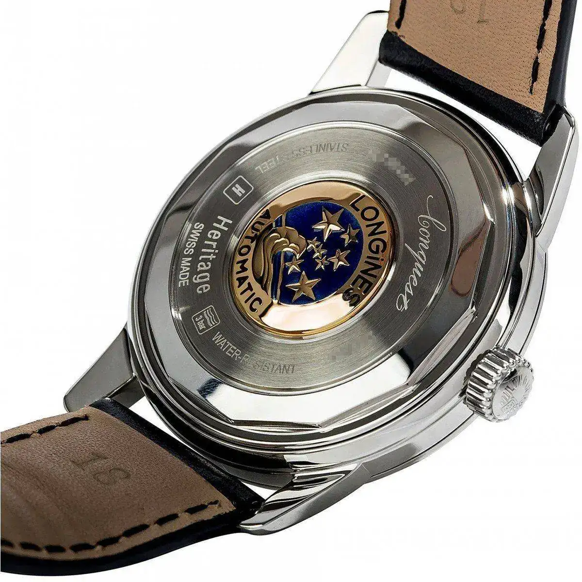

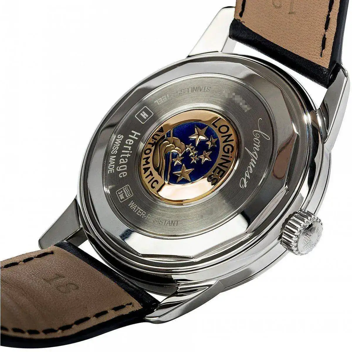

Hola amigas y amigos
Como se abre una tapa trasera como esta del lomgines? Como una a presion normal redonda? Pero al tener 11 angulos que forman la redonda no se si necesita algo especial para abrirla.... A rosca no es verdad?

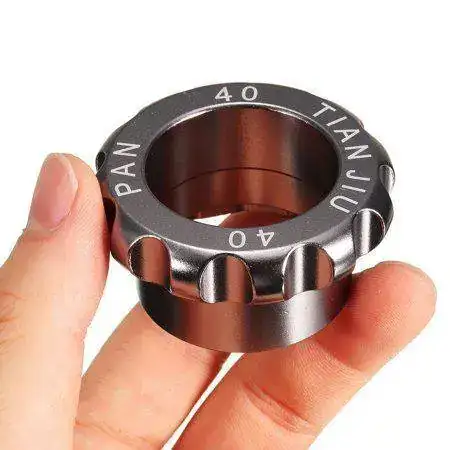

Esta herramienta serviria? Para tapas traseras sin rosca...
Si tiene esa forma poligonal es de rosca y necesitas llave. Puedes intentar con algo de goma, una pelota o un abrebotes, si no está muy agarrotada puede funcionar. ¡Y espero que no sea ese Longines de la foto!

Gracias majo...no es el longines...es uno con esa tapa poligonal como bien defines. .pero sencillito...

Enseña la fotico de tu sencillito, ya que el Longines
de la foto si va a rosca y difícil de abrir con una jaxa, y no por el agarre si no porque no abre lo suficiente. Si es sencillito y cuarzo lo más seguro es que el cierre sea a presión

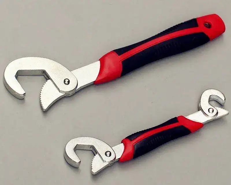

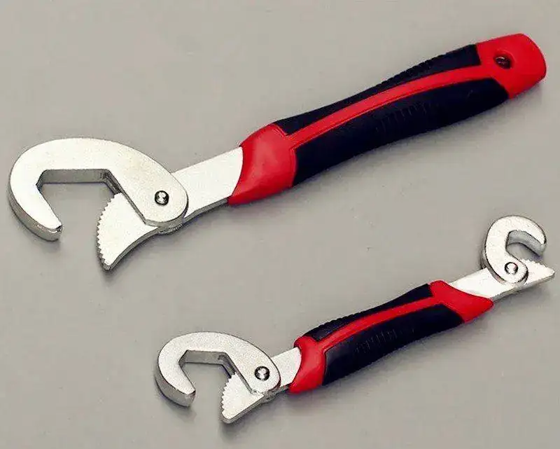

Juego-de-llaves-inglesas-universales-multifunci-n-para-tuercas-y-pernos-de-todas-las-formas-y.jpg
si esto lo hicieran en nylon o plástico...
Una cosita...veo en esta foto que este tipo de abridor de tapas a rosca tambien podria con la poligonal si se le cambian los terminales...porque los lleva de varios tipos....os suena que vaya bien esta herramienta para traseras como la del longines del inicio del hilo??
Reacciones: Alfredo BRB
E investigando mas descubro que panerai y breitling tienen estos tipos de caseback....poligonales o con lados rectos y creo estas tools sirven....
Es una herramienta que se adapta a cualquier tipo de tuerca y funciona muy bien. Como todo empezaron con una marca y al poco empezaron a copiarla (chinos supongo) y por un buen precio te haces con una pareja que mueve cualquier tipo de tuerca.
La principal ventaja es que no tienes que andar con el juego completo de medidas ni ir probando abriendo o cerrando llave inglesa. Se la regalé a mi suegro y le encantó el invento, por cierto tengo que hacerme con una...
No me extrañaría que alguien la esté diseñando plana y de resina para las tapas de reloj como la tuya.
