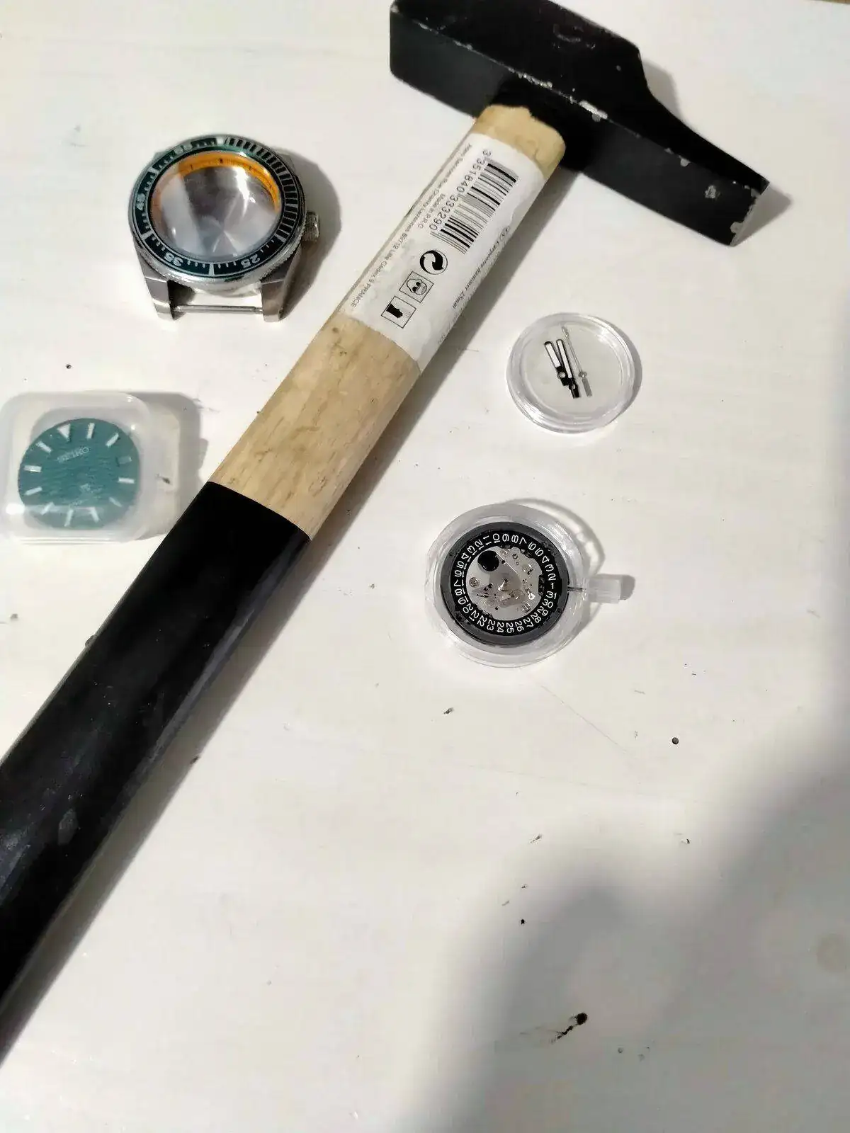

Esa última herramienta es básica, siempre, para todo jajajaja.
Solo hacen falta 2 herramientas en esta vida:
Cinta americana y un martillo.
Si se mueve y no debe, cinta americana.
Si no se mueve y debe, martillo. Si lo rompes, usa la cinta americana;p

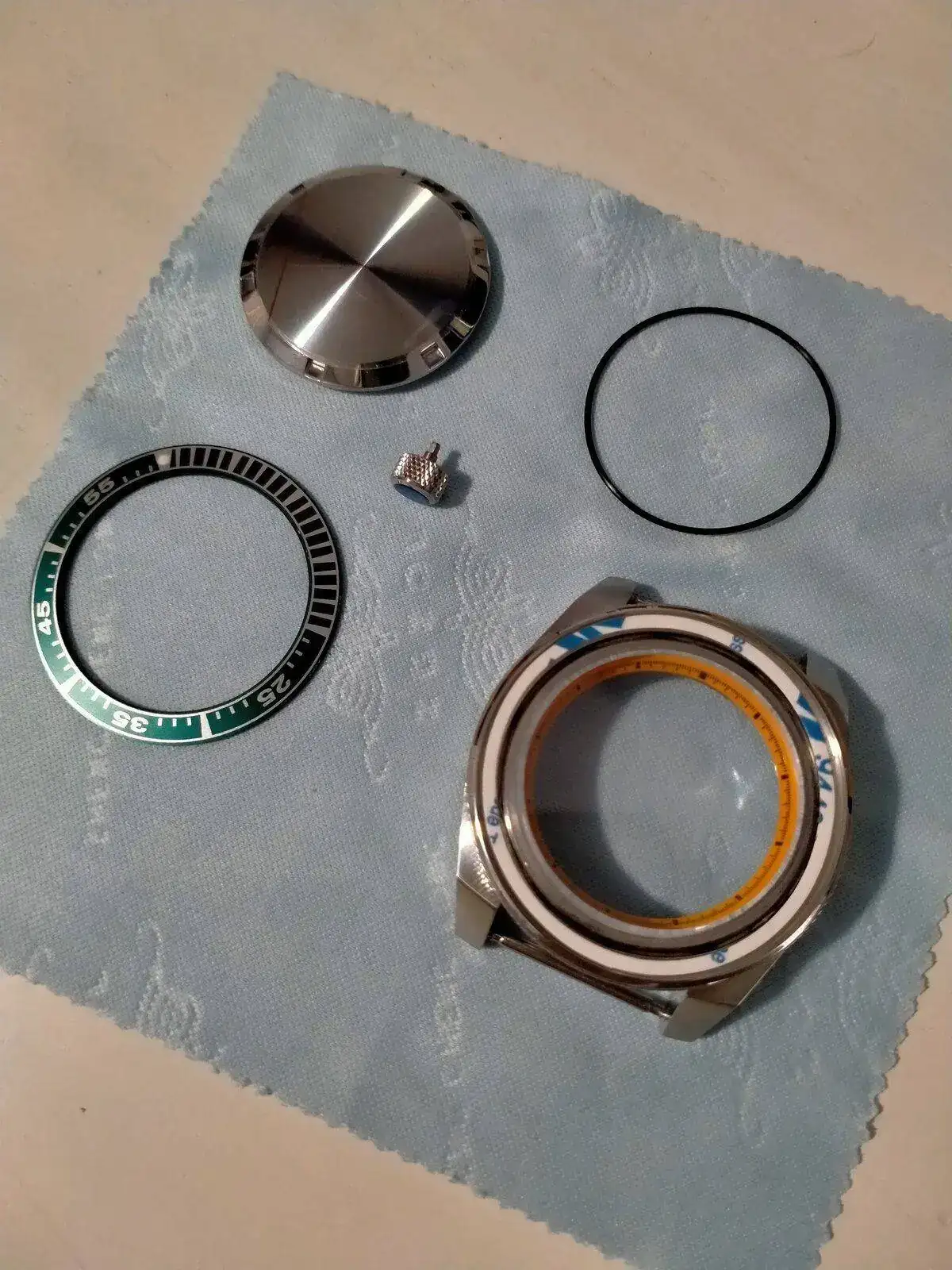

Pues ya ha llegado todo a casa. Entre diez y 15 días de espera y sin problemas en aduanas. Solo falta la correa que según informa la página de seguimiento está en el avión.

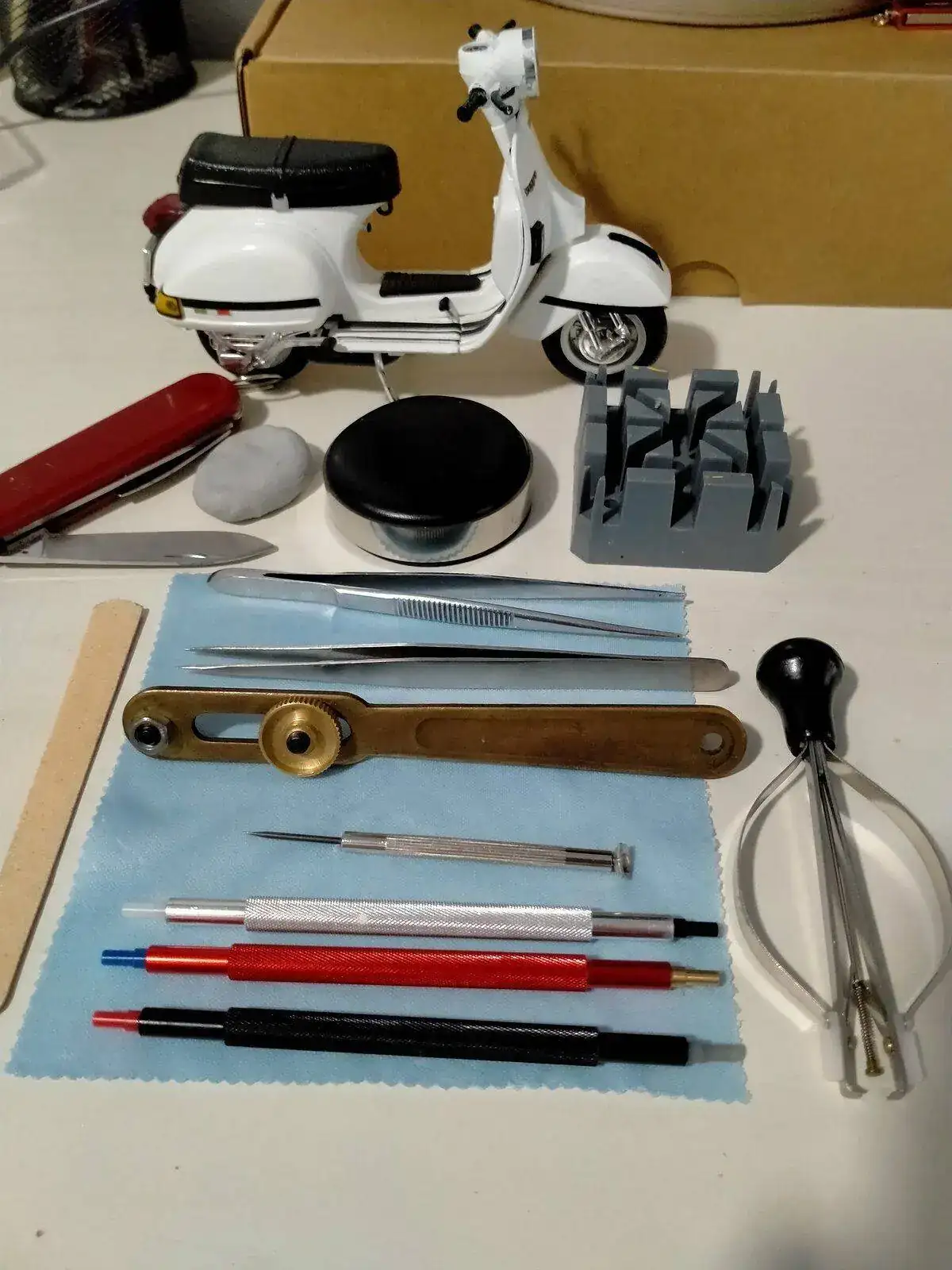

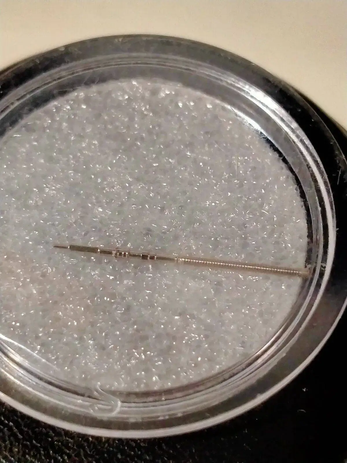

Os presento el material recibido y las herramientas que usaré. Creo que tengo toooodo lo necesario para ser mi primer "mod". Que sea lo que Dios quiera ...
El total asciende a 85€ euros aprox.
Ver el archivos adjunto 2364765
Ver el archivos adjunto 2364767Ver el archivos adjunto 2364768Ver el archivos adjunto 2364770Ver el archivos adjunto 2364771Ver el archivos adjunto 2364773
Y la herramienta....
Ver el archivos adjunto 2364774Ver el archivos adjunto 2364775
Ésta última espero no sea necesaria....
Os seguiré informando. A lo loco!!!!!

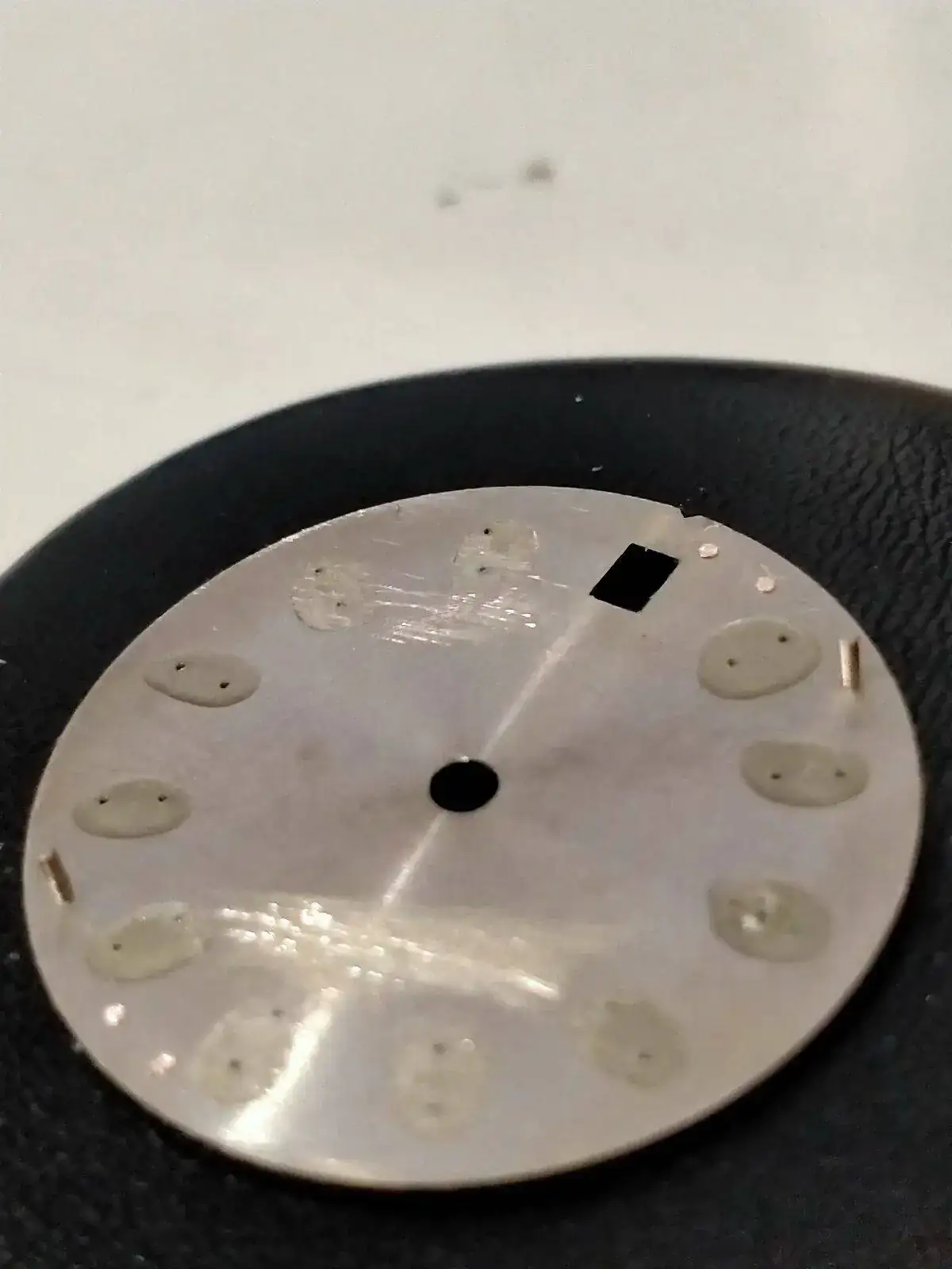

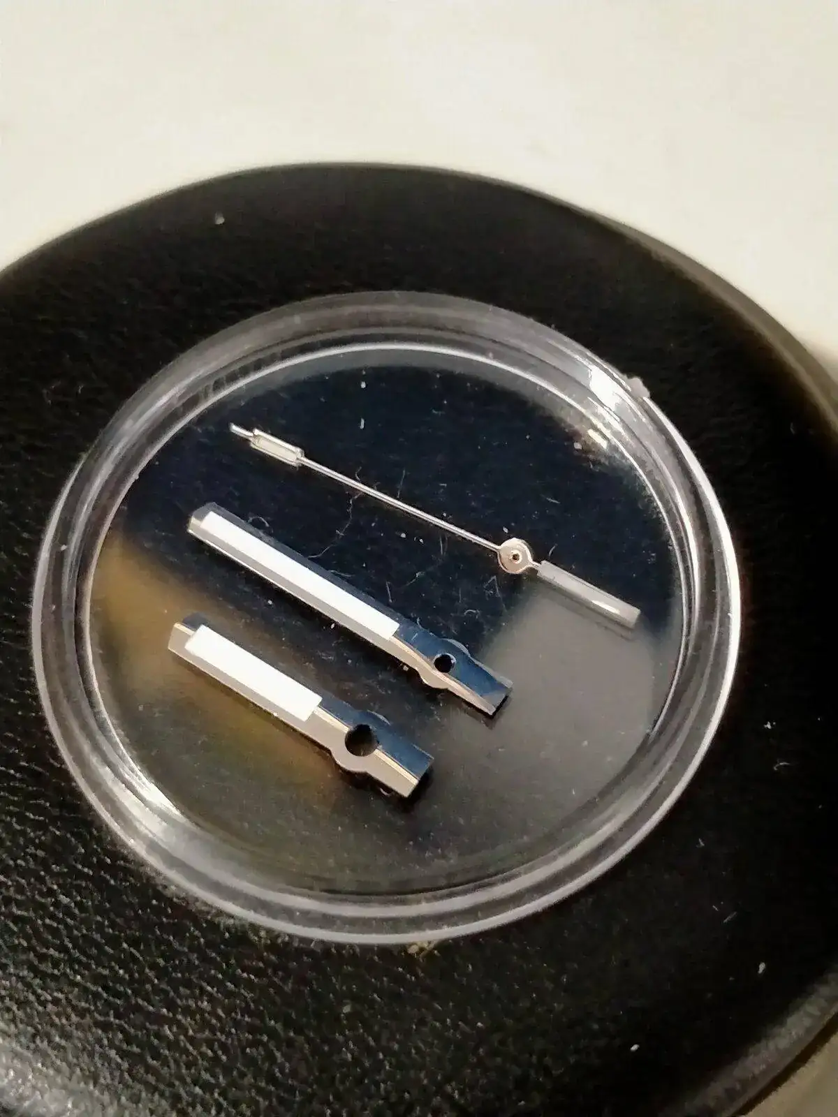

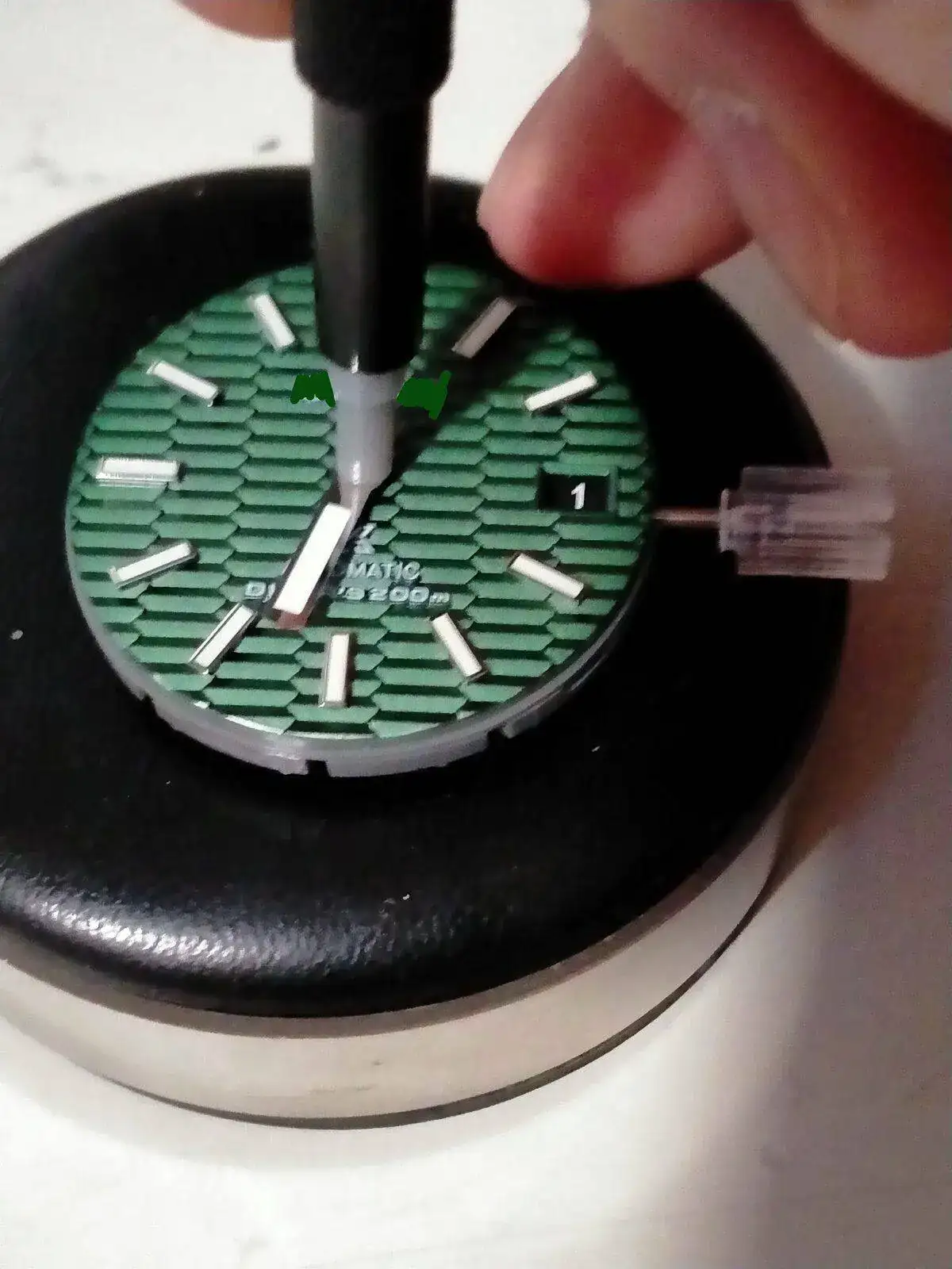

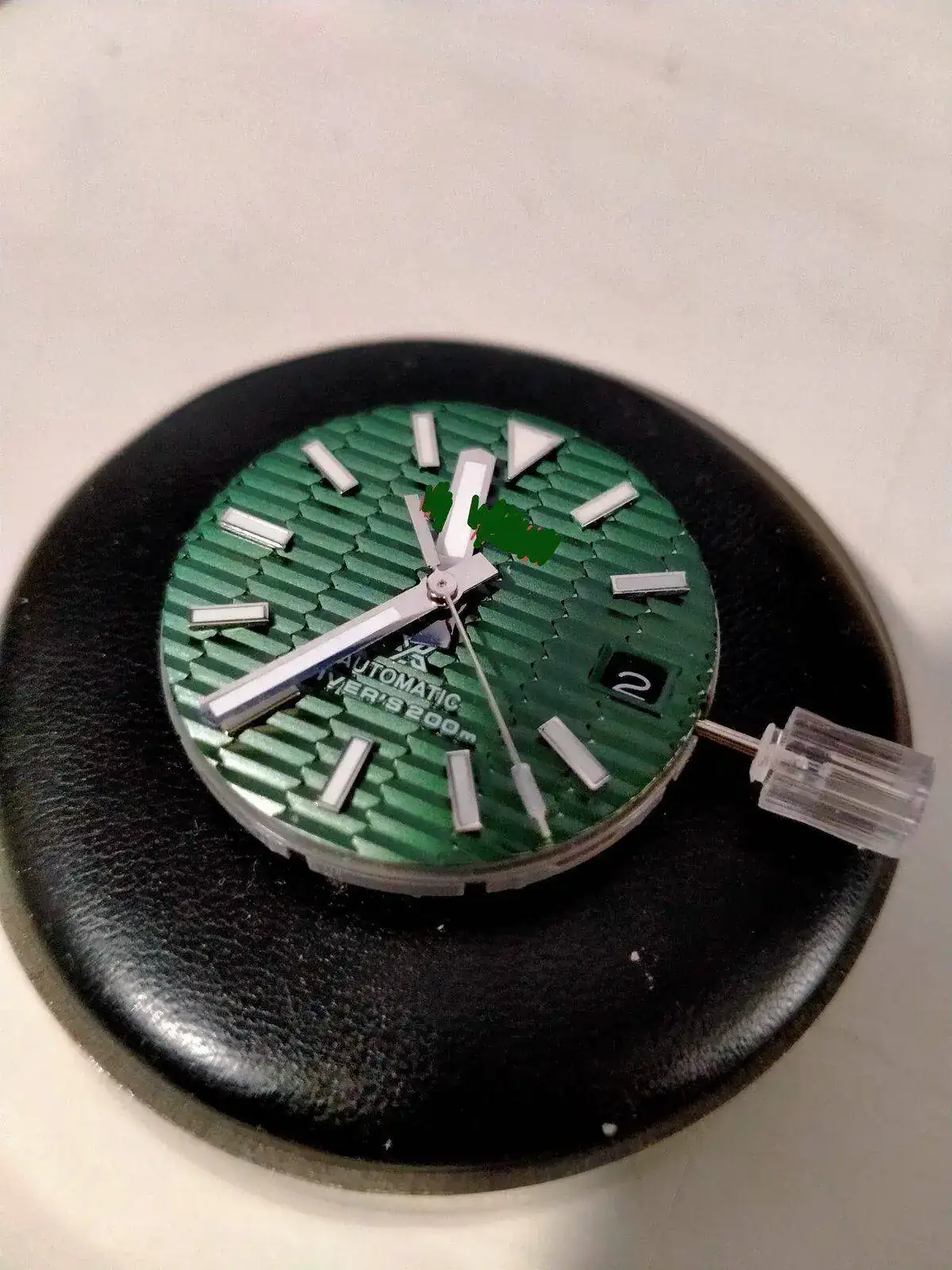

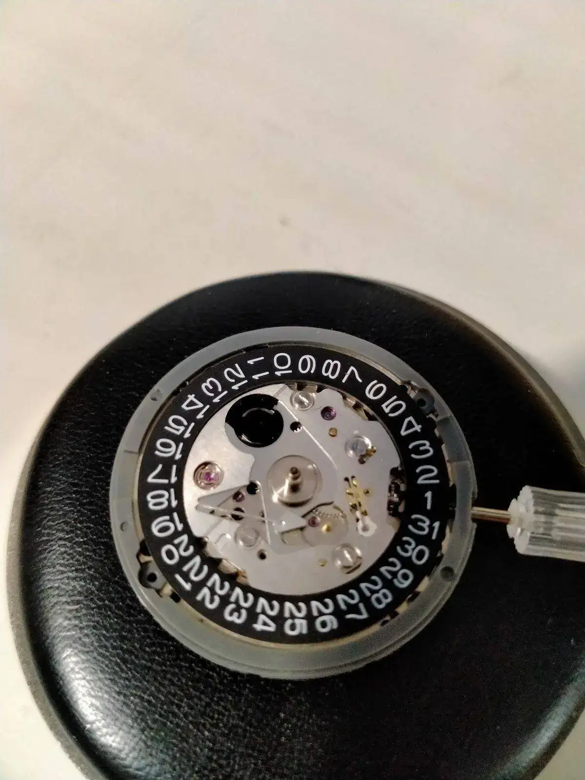

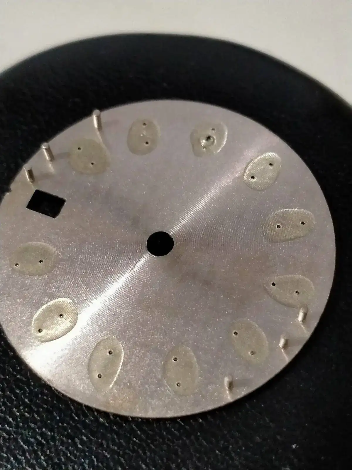

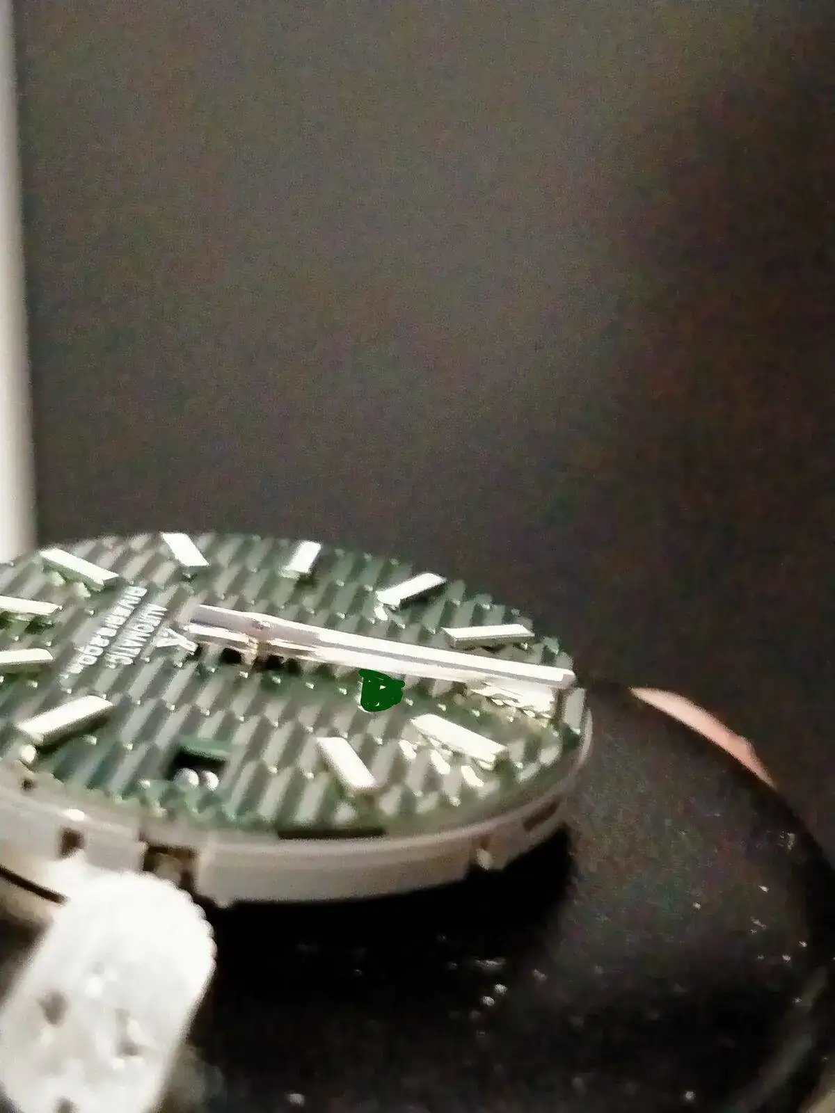

-cortar y limar restos de patillas sobrantes.
-montar dial en el movimiento -montar aguja horaria a las 12, juuuuusto cuando cambia de dia el calendario. -montar la minutera cuadrandola con la horaria a las 12. Todo esto con la corona en la posición mas salida. - comprobar su buen giro ,cambio de fecha y q no rocen.... así como q esten paralelas al dial y entre ellas. -y mañana la segundera . Miedo me da......
    73,2 KB · Visitas: 90
    103,5 KB · Visitas: 80
    69,3 KB · Visitas: 77

Comprobar ,después de cuatro horas funcionando , q todo está en su sitio y no hay q usar martillo....
Si señor!!
Me encantan esas agujas para ese dial y caja, va a quedar de lujo.
Al segundero no le tengas miedo que para mi gusto es la más fácil, y además el centrado no importa...
Agacha la cabeza a la altura del banco para poder ver el vástago del movimiento y le apoyas el tubo de la aguja. Luego la empujas p'adentro y solucionao!
Mañana nos cuentas!

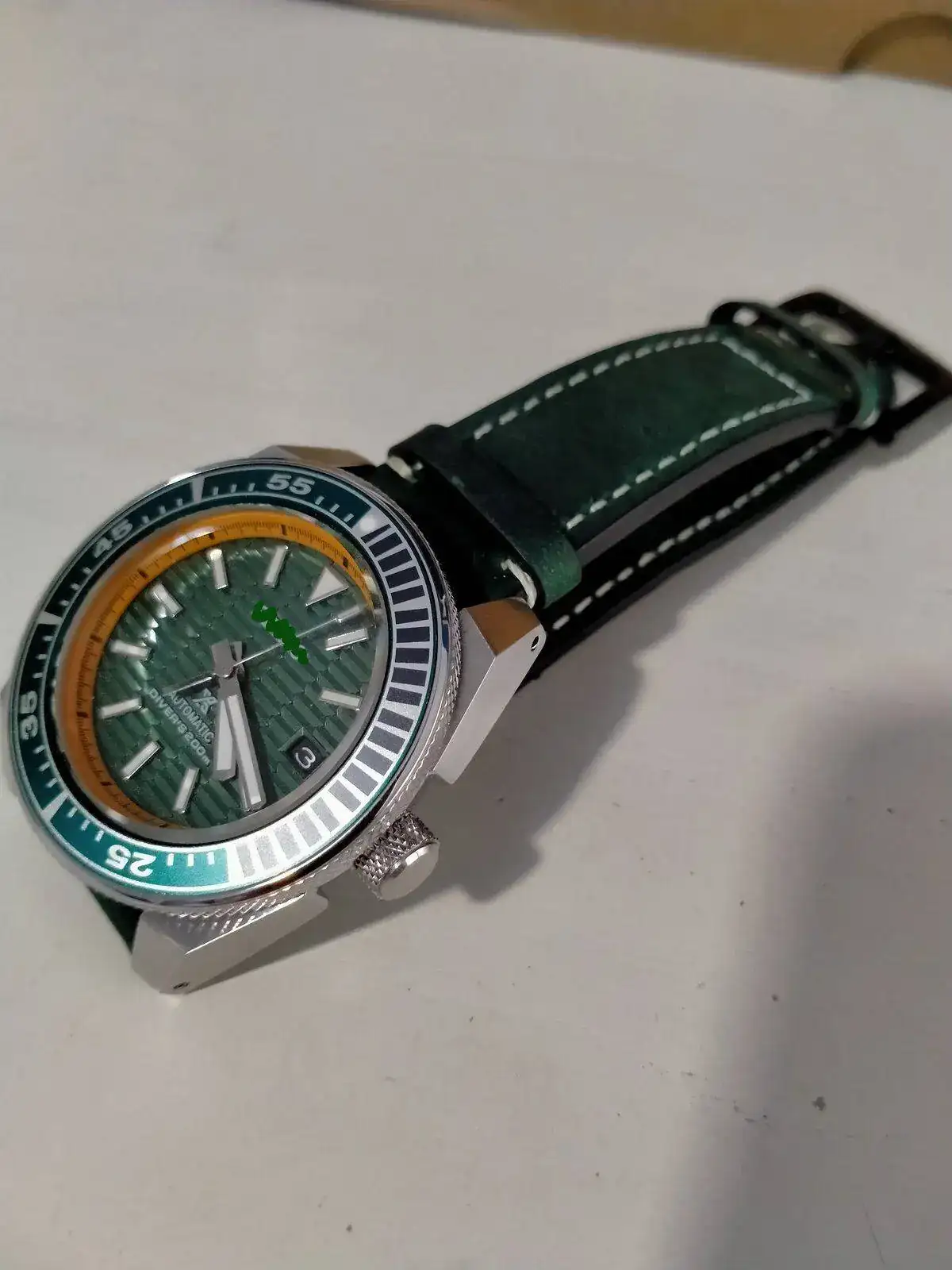

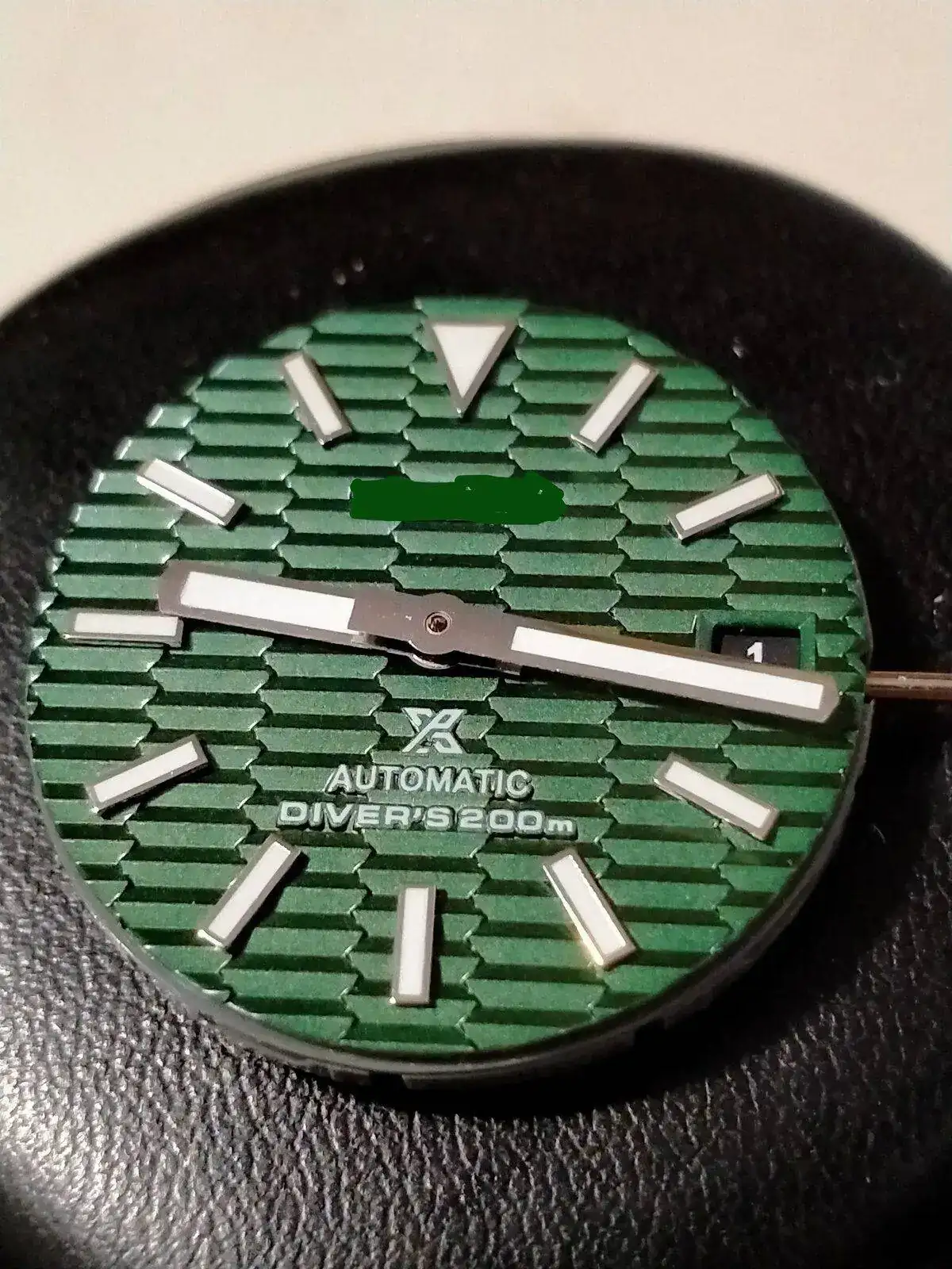

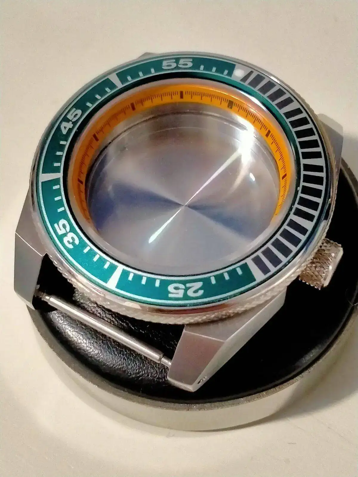

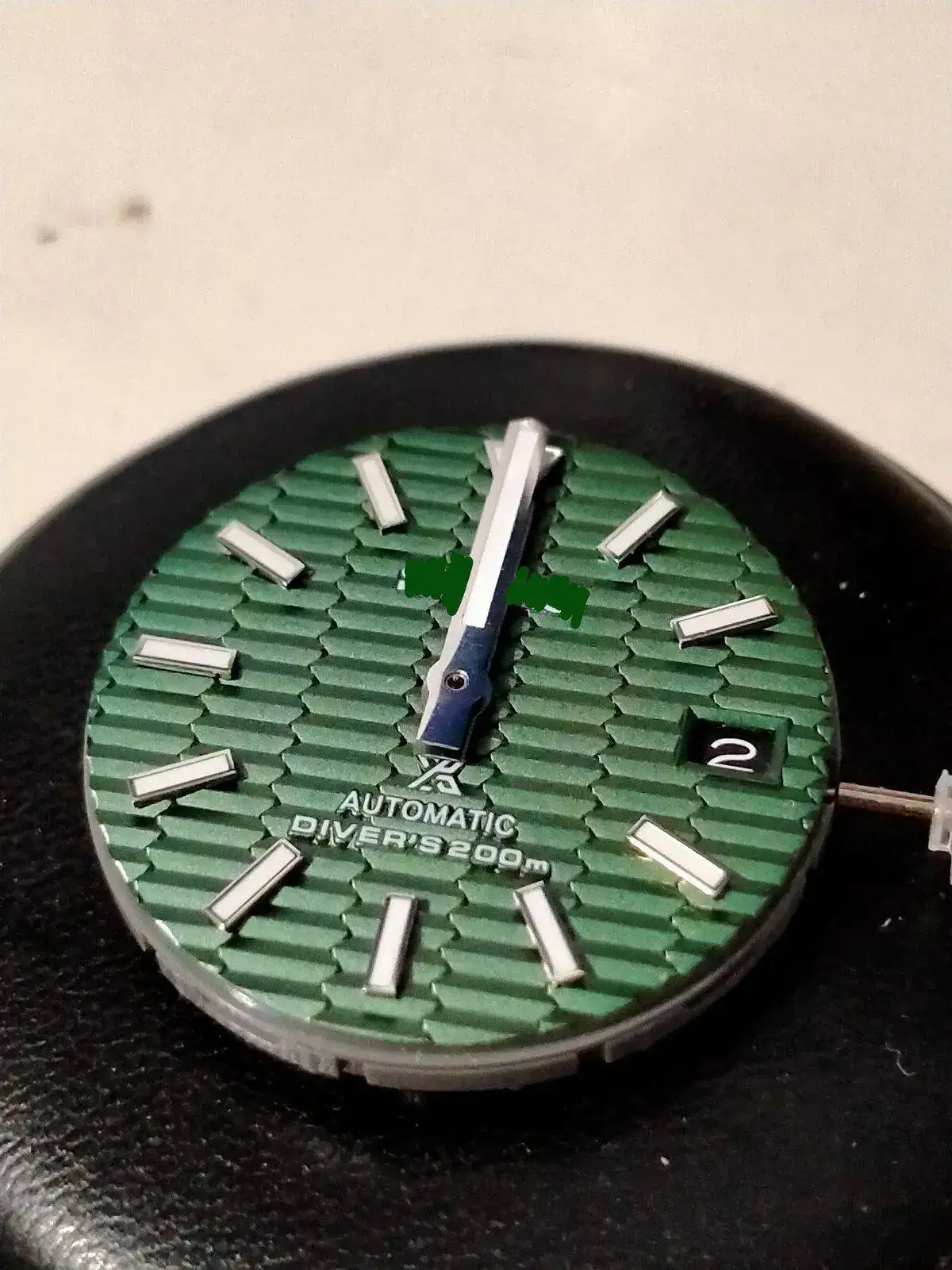

Con ayuda he podido montar la segundera. Qué sufrimiento!!!
Y he montado el mov. en la caja para una primera aproximación del acabado.
A por la tija!!!!

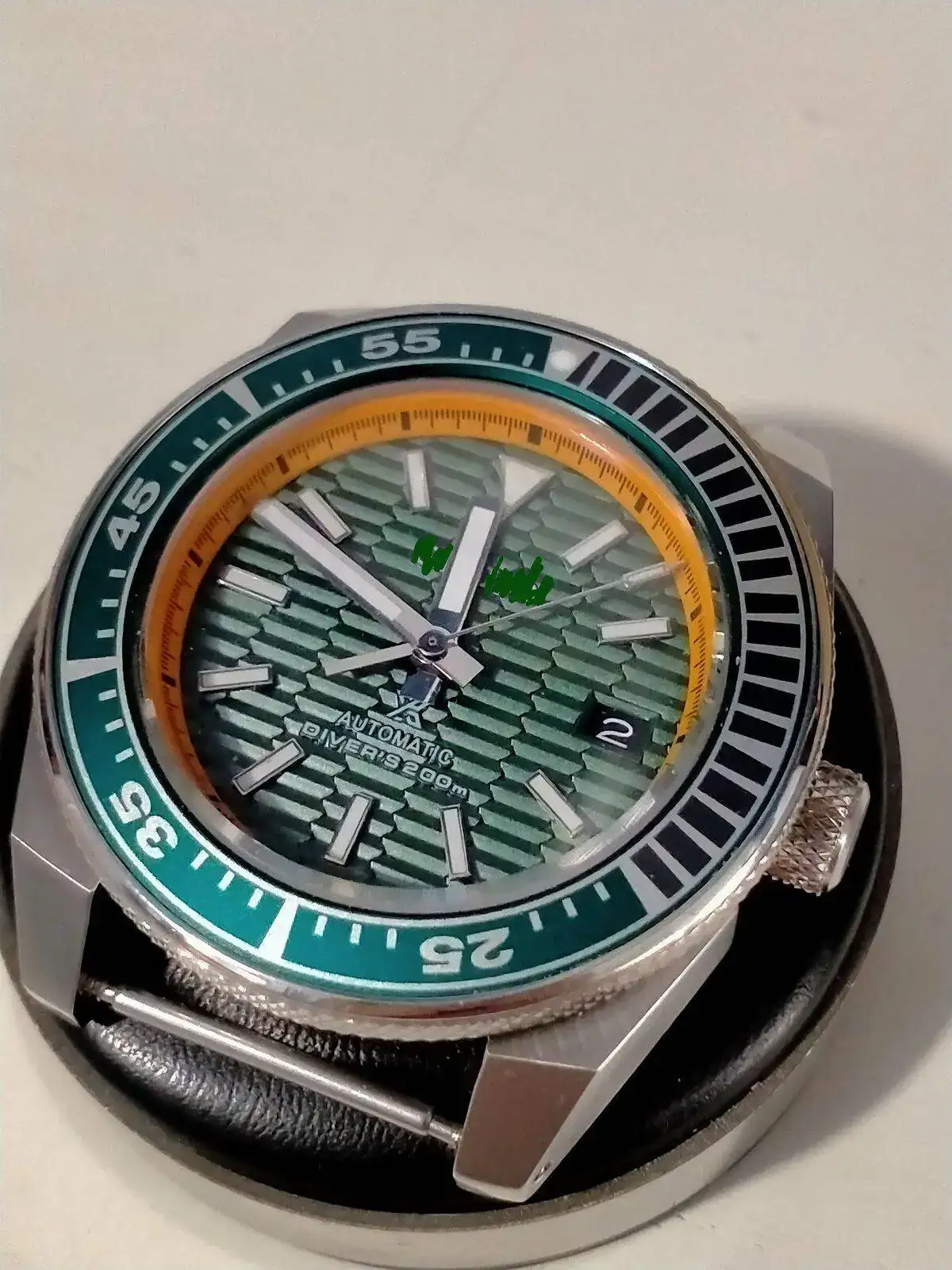

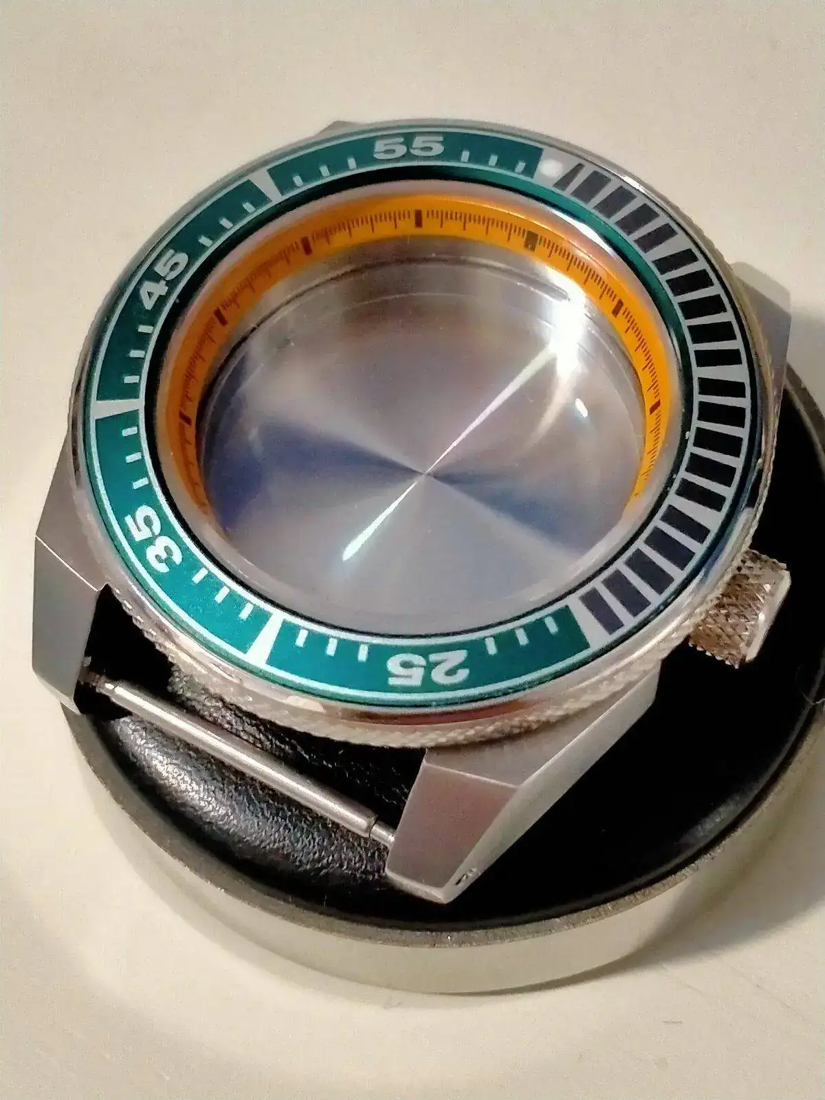

Me he fijado que se para debido a que roza la segundera con el anillo exterior de los segundos (anillo naranja).
Lo hace de vez en cuando ,pero supongo q la solución es cortar un pelin la aguja....veremos.
Puede ocurrir. Tijeretazo a la aguja y pista. Lo mejor son unas tijeras de cortar las uñas, si son buenas.
Estarás tentado de hacerlo a cuchilla... Con un cuter o similar. Mejor no, es muy fácil doblarla o que quede reborde en el corte. Mejor tijeras. Los alicates tienen el mismo problema de que no dejan un corte limpio

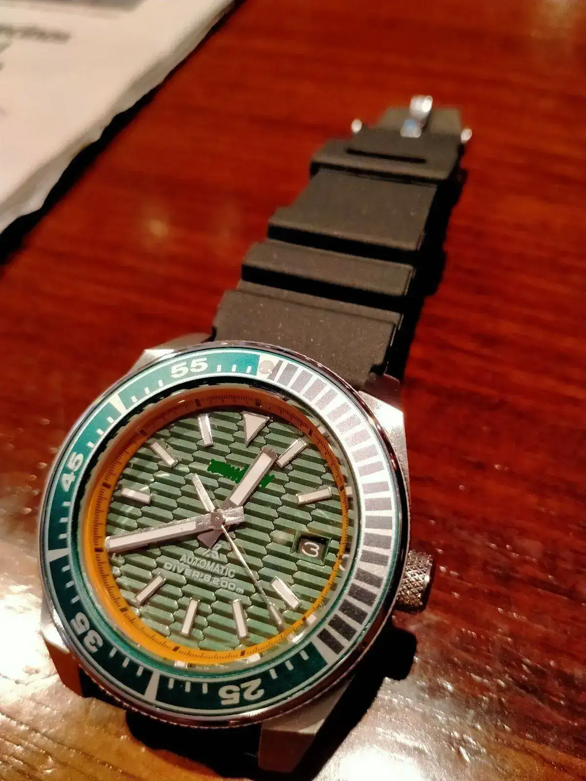

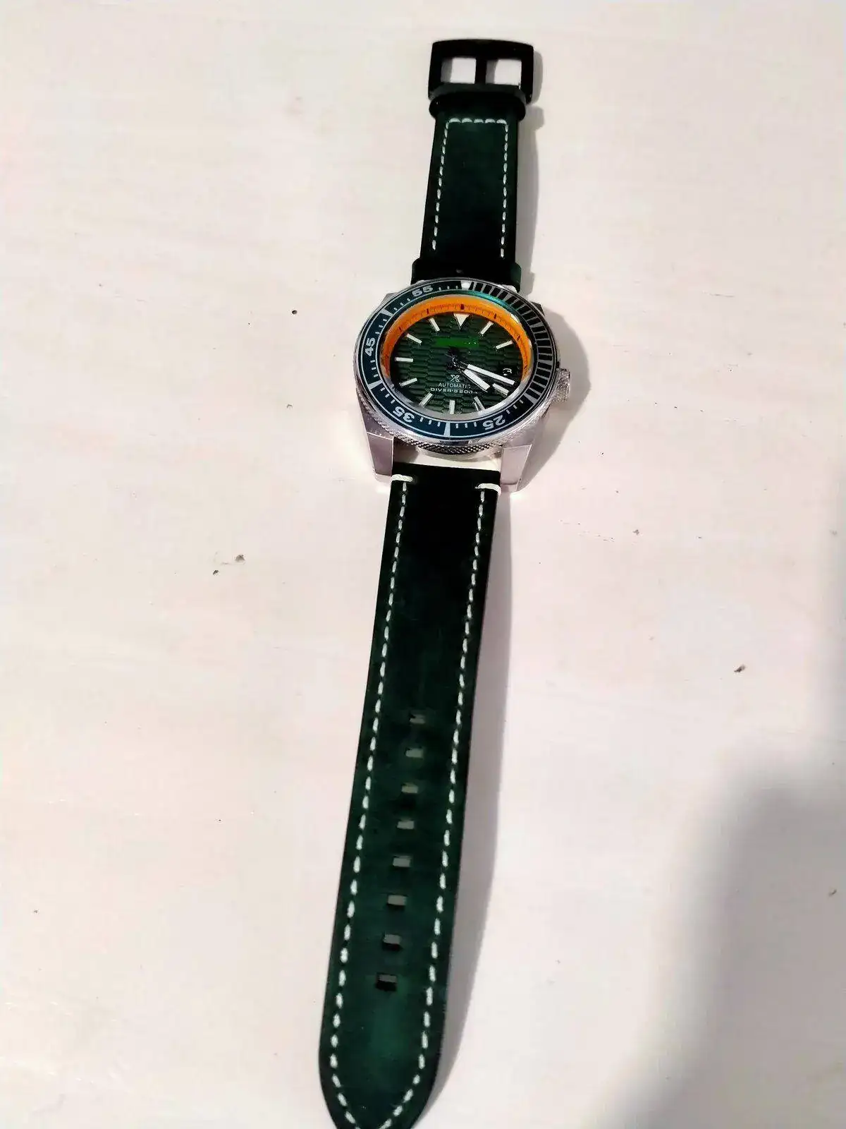

Solucionado el tema de la marca en el dial.
Solo falta por llegar la correa. De momento le he puesto una generica de submarinismo negra para ver como funciona. Lumen suficiente y ajuste mas que aceptable.....

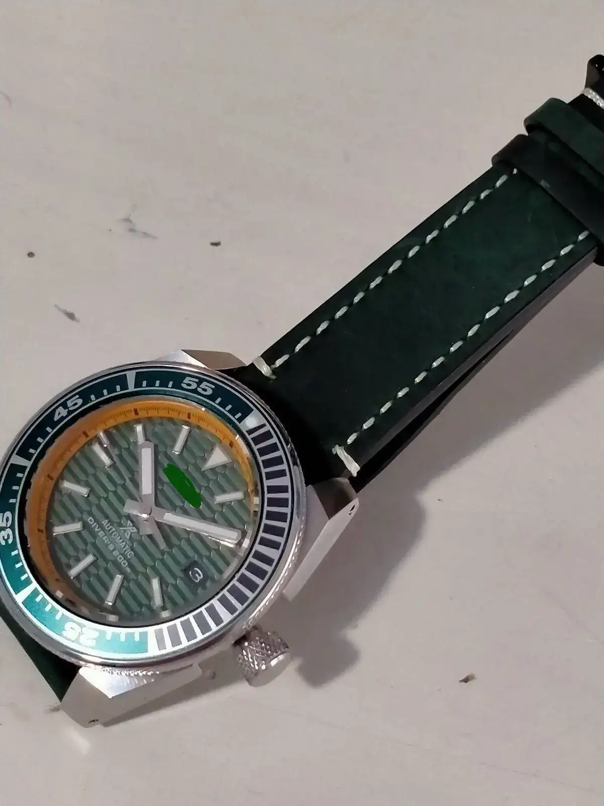

Foto del mod.....

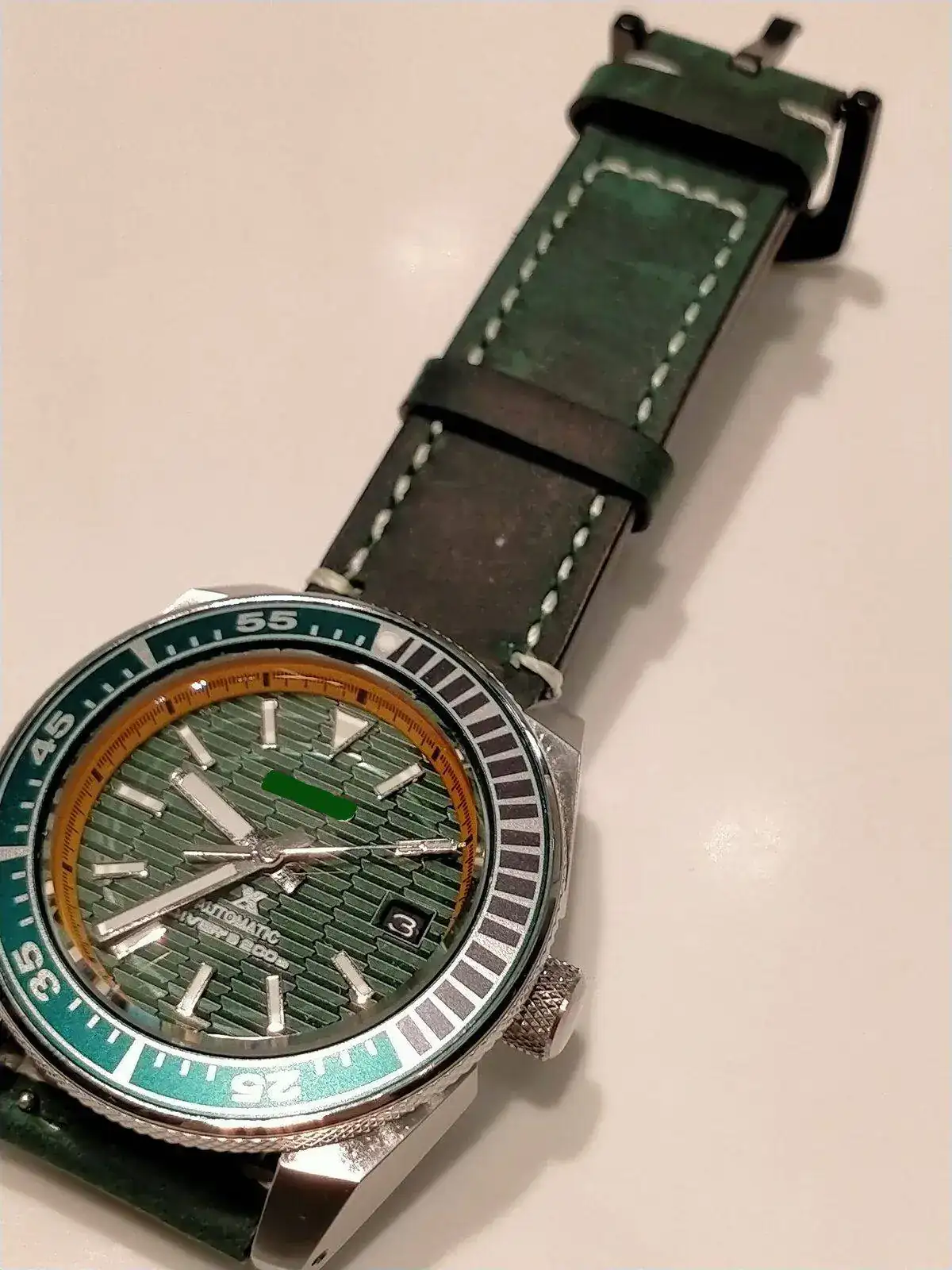

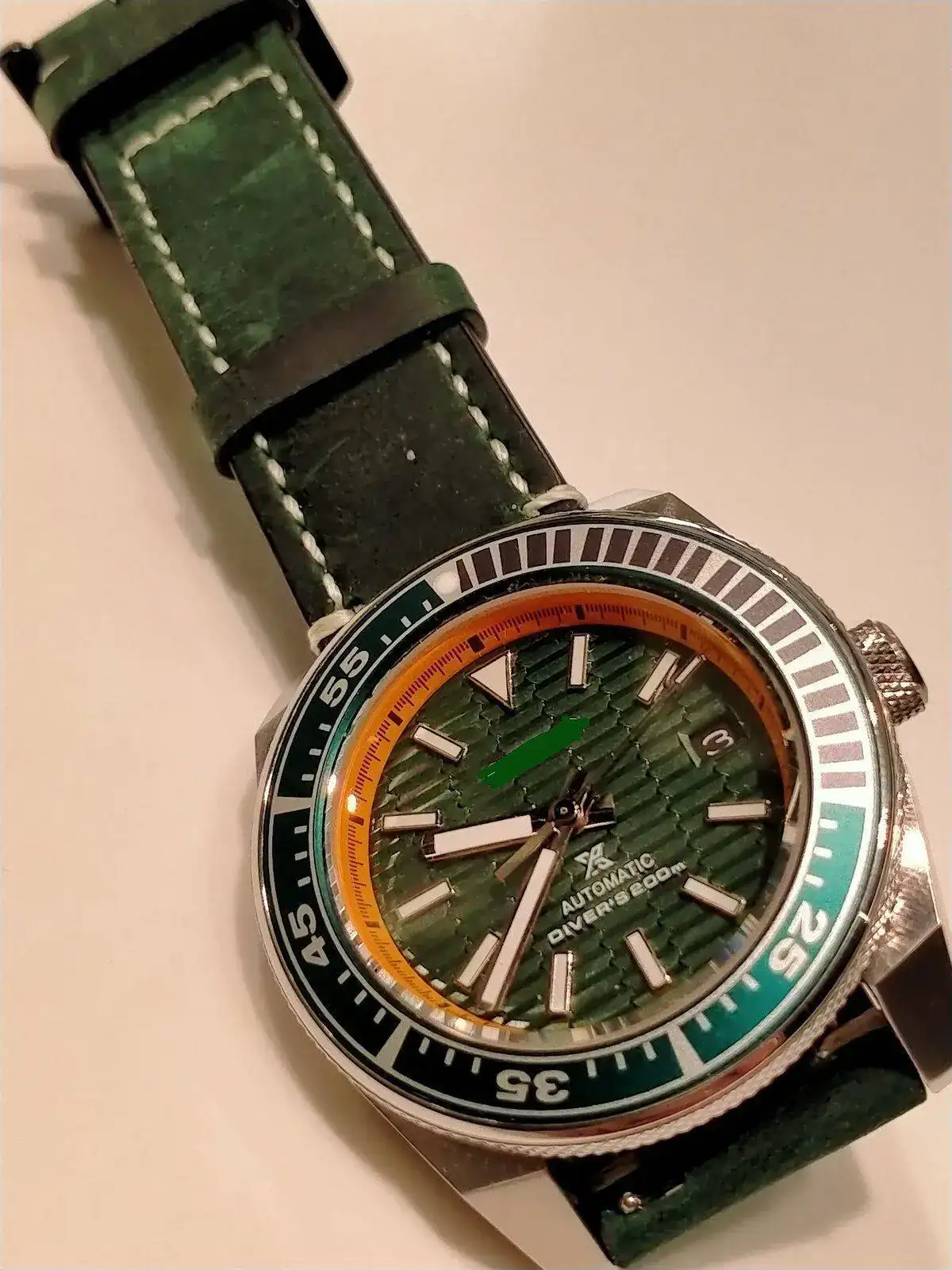

Bueno pues ya está acabado. La correa de piel le queda muy bien y el conjunto me parece muy ponible. A ver que os parece.....
Reacciones: SEIK0SAN, CACUM y IVANON
Gracias a todos por los ánimos y espero sirva para q alguno se lance a la aventura de montar tu propio reloj. Espero haber ayudado a los q tienen miedo a la mecánica ,no muerde!!!!

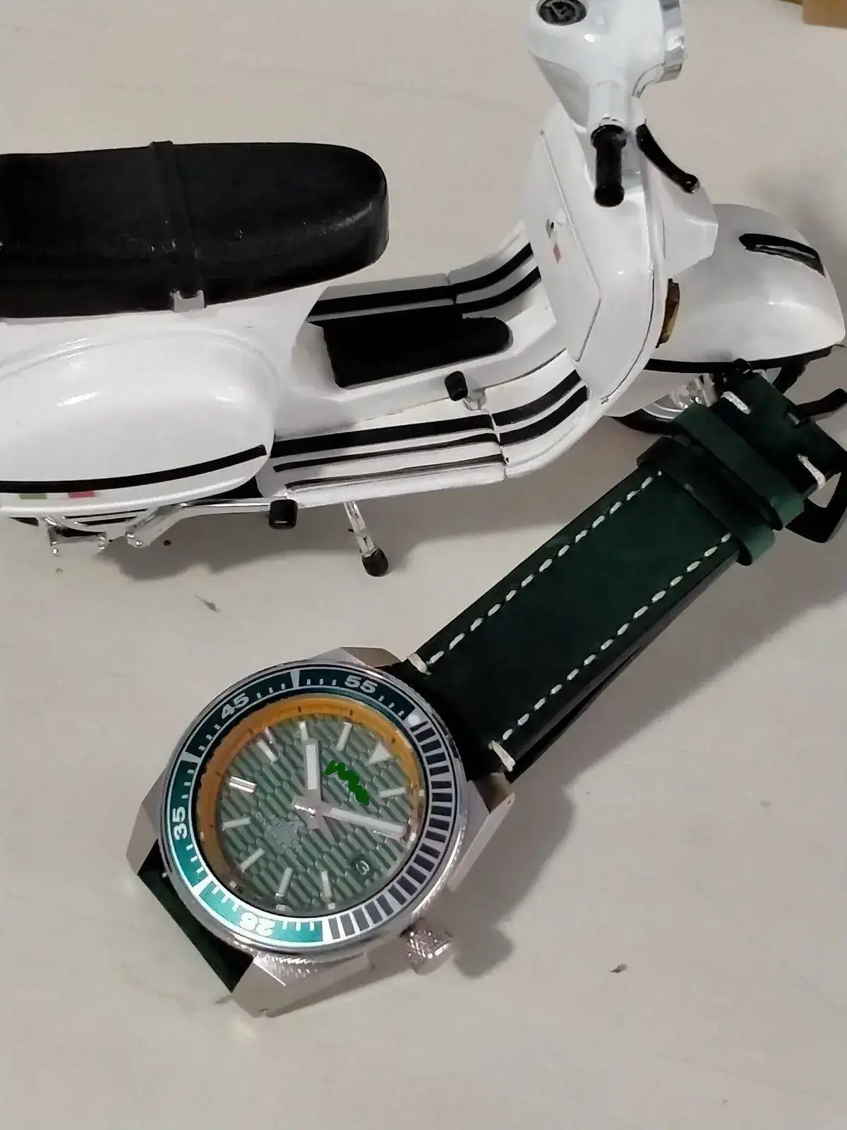

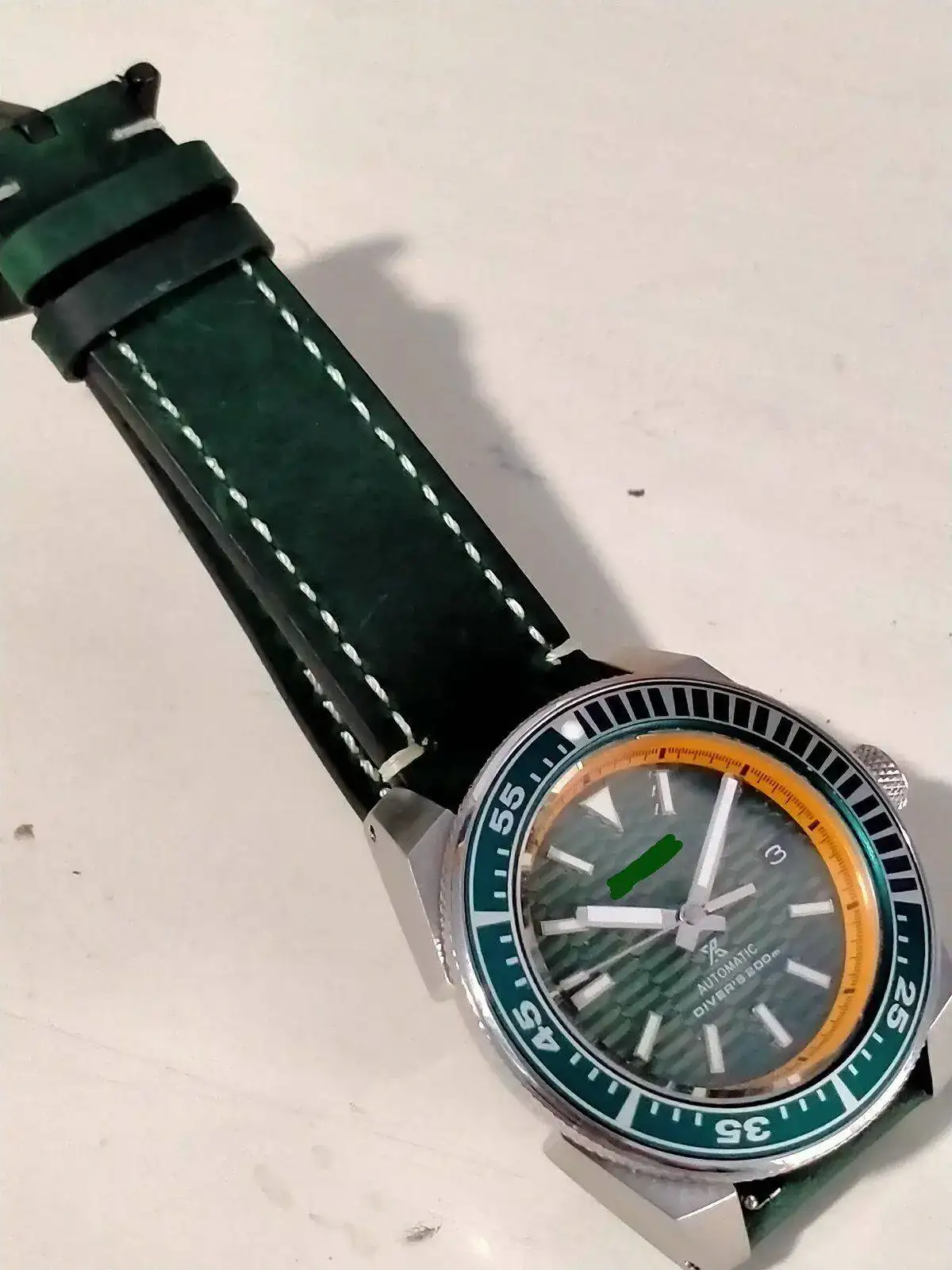

Resultado final.....

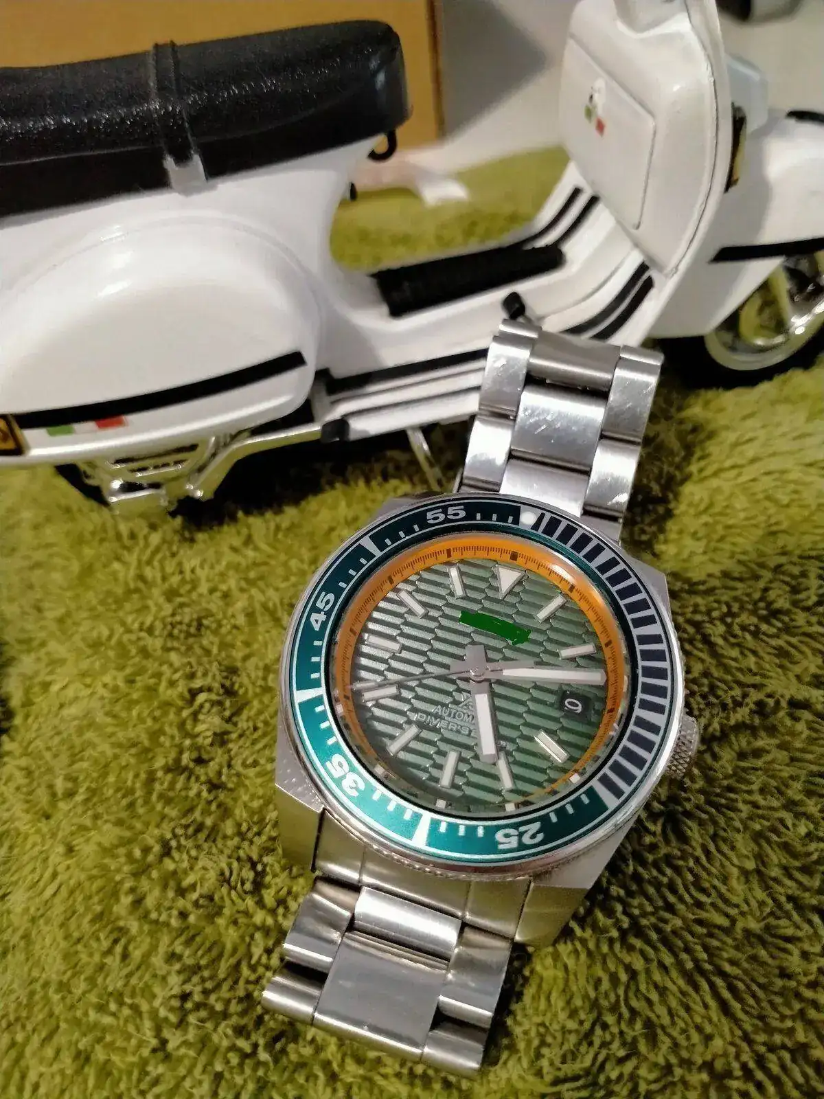

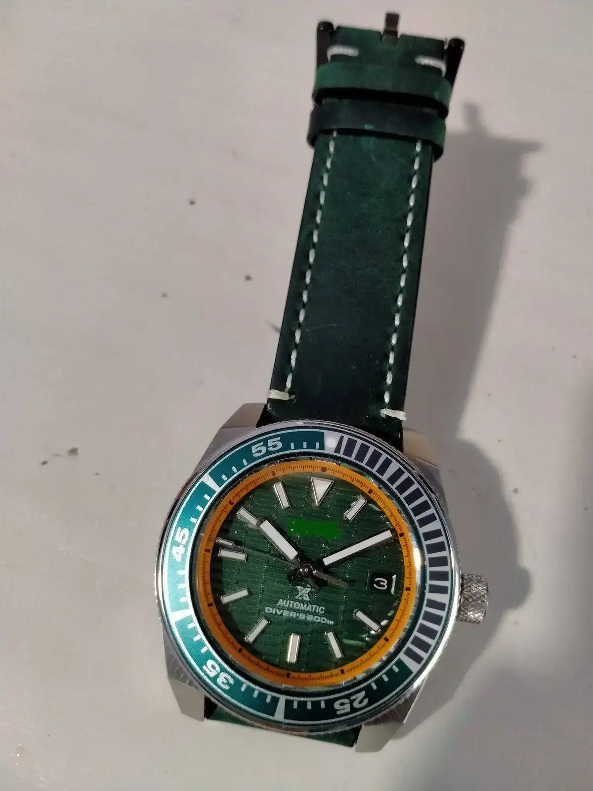

Hoy con un armis que andaba por el cajón... Creo q queda mejor la correa.
Hace tiempo me gustaba el conjunto homogéneo que forma el brazalete con la caja, pero hoy por hoy, prefiero de largo una correa de tela o piel que rompe la continuidad y destaca la caja del reloj.
