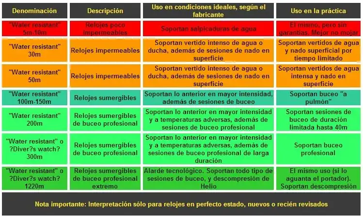

Como el tema sale casi cada semana, y mas en verano, te pongo la tabla con las caracteristicas de resistencias.
Gracias por la tabla, ya la he guardado!!un saludo!!

Gracias por el cuadro de equivalencias W R !!!

en el cuadro ha quedado muy claro, yo me conformo con mi 200 metros mas no creo que me sumerja. saludos

yo al cuadro añadiria, para cronos con pulsadores no roscados, mejor ni acercarles al agua por mucho que sean 100 m , al tener 3 agujeros en la caja, tienes el triple de peligro a que entre agua
