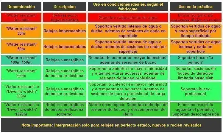

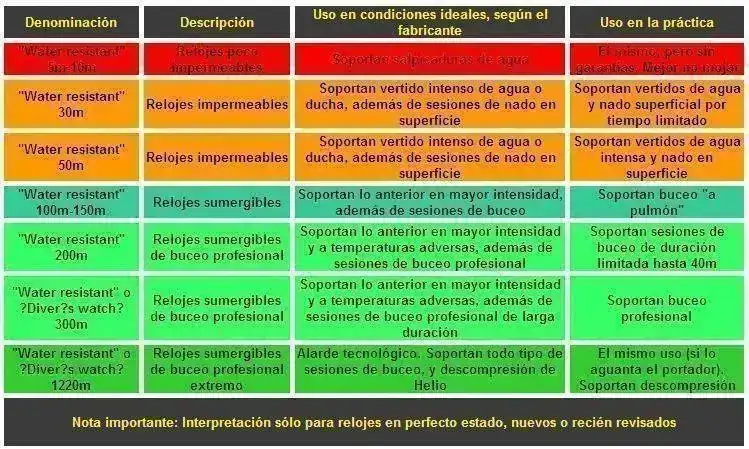

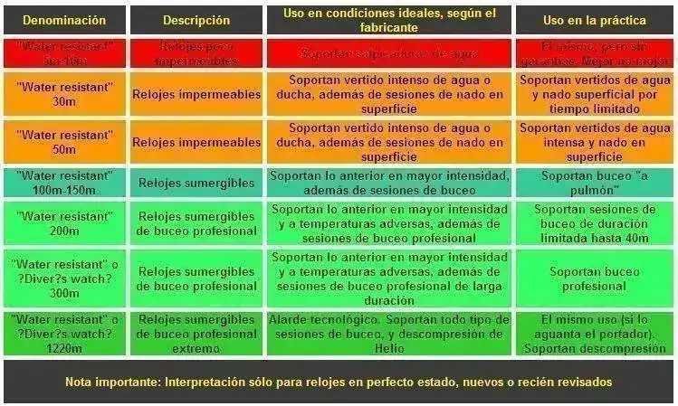

Te dejo la tabla que suelo colocar cuando se pregunta por los la profundidad que aguantan los relojes.
    59,4 KB · Visitas: 102
y de paso no te creas las tablas esas... lo siento tactic, no es nada personal, pero las tablas estas me ponen de los nervios!!!!! ¿se puede ser más acientífico? grgrrgrgrgrg y lo hacen TODOS! incluso las marcas que se supone que saben de relojes acuáticos ::bash::
Buceo "a pulmón"??? pues nos han jodido, le damos un relojazo de esos que se suponen que aguantan "buceo a pulmón" a un tal Herbert Nitsch y a ver que pasa :D El record No Limits está a 214m en un descenso muy rápido con una frenada muy brusca (dinámico), por contra los buceadores de pacotilla (como yo) raramente pasamos de los 30m de profundidad y nos movemos lo más suavemente posible para gastar menos aire... así que según las "putas tablas" Robert se puede pegar el record con un 100m y yo tengo que calzarme un 200m, pero si se trata de un buzo que trabaja en una piscifactoría a 6m de profundidad tiene que usar un 300m (buceo profesional, no?), y no sigo que sinó entro en el tema de las válvulas de helio que eso me enciende doblemente grgrrgrgrgrgrgrg
Eso sí! mi ordenador de buceo pone claramente: Presión máxima del entorno: 13 bar nada de chorradas de tropecientos mil metros, ni ISOs ni tonterías por el estilo. Profundidad máxima mostrada (120m) y presión máxima de entrorno (13bar). Esa es la diferencia entre una herramienta (ordenador de buceo) y un producto de lujo (reloj diver).
    59,4 KB · Visitas: 94
