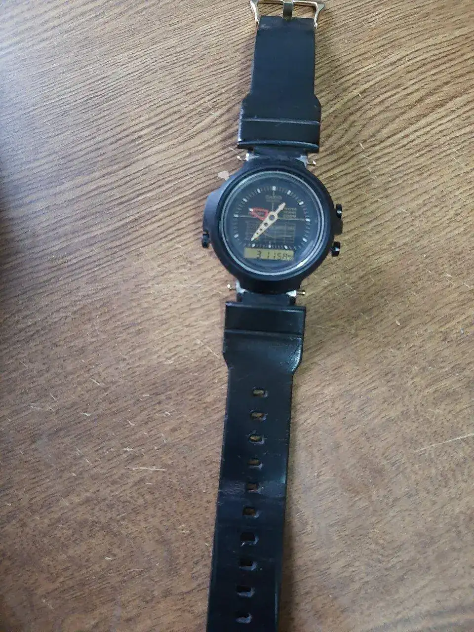

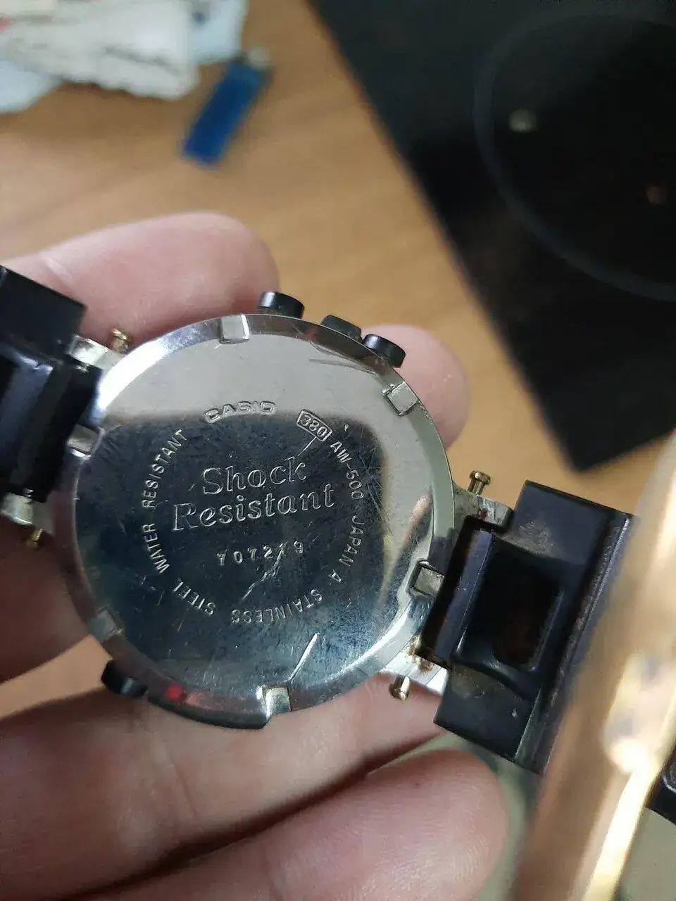

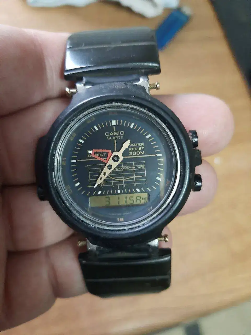

Necesitaria ayuda con este reloj, ya que tengo dudas si le falta el plastico que va en la parte inferior.
Muchas gracias de antemano.

No he visto este modelo en mi vida. Por la forma que tiene, puede que le falte algo? No lo se. A lo mejor son imaginaciones mías. A ver si alguien lo sabe...

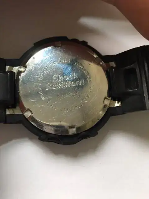

Buenos días, en un Casio Aw-500, primer modelo analógico digital de Casio G Shock. En la parte inferior no le falta nada, le falta el bezel que lo recubra. Lleva la protección intermedia, que suele degradar muy rápido. Es un bezel muy raro de encontrar ...
Aquí te dejo una fotografía del mío ...

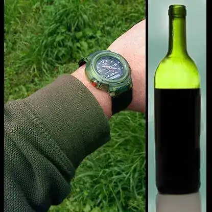

... no es por desanimar, pero hace
unos diez años que ando buscando esa
carcasa 😫
si averiguas donde conseguirla avisa.
lo único que encontré fue una transparente
en una famosa web brasileña. intenté teñirla
con rit pero que quedó verde.
ahora le llamo el 'aw500 rioja edition',
pero vamos, que me gustaría conseguir la negra

Pues esta muy chula 👍👍👍
No se podría imprimir??.
