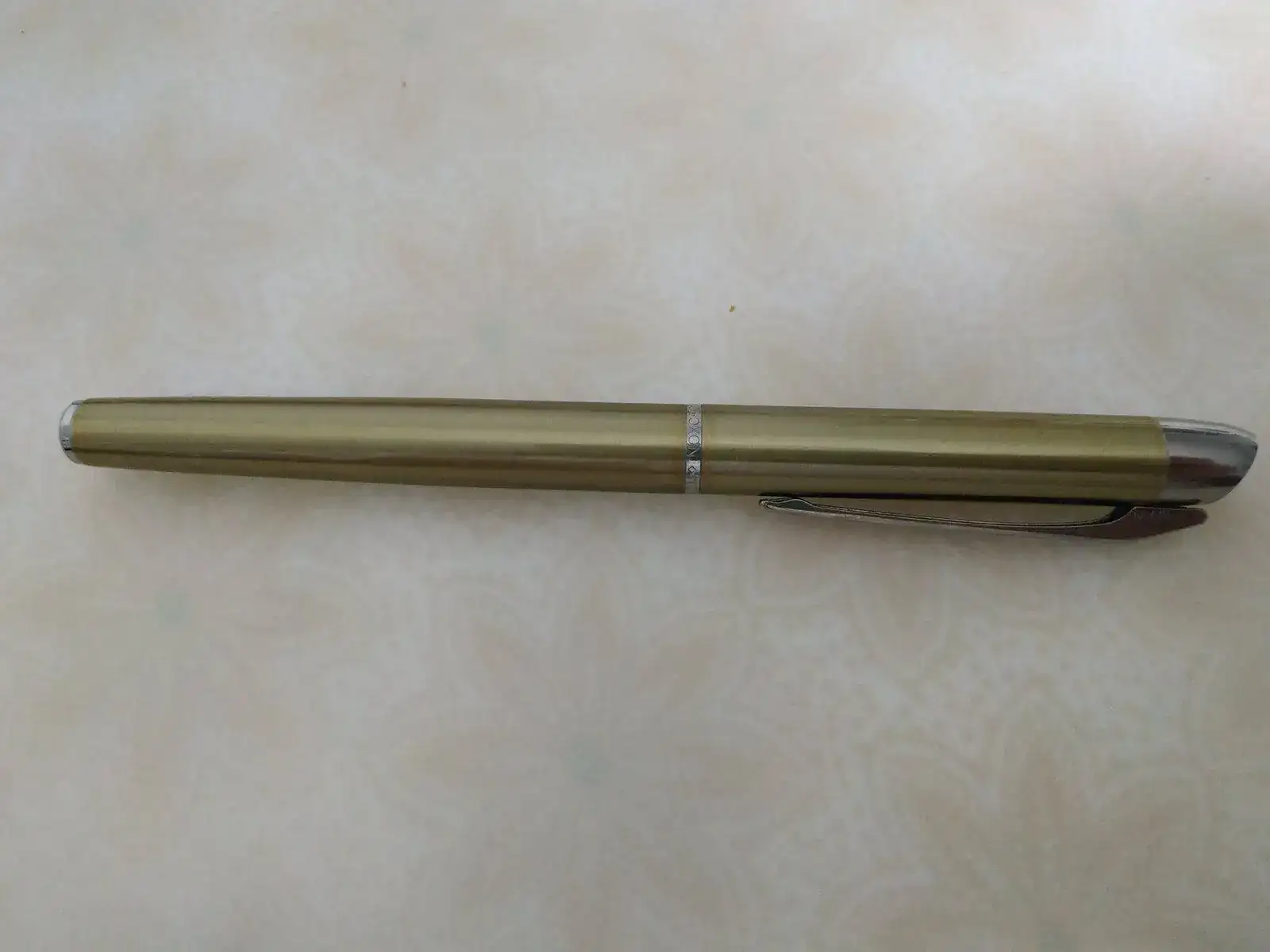

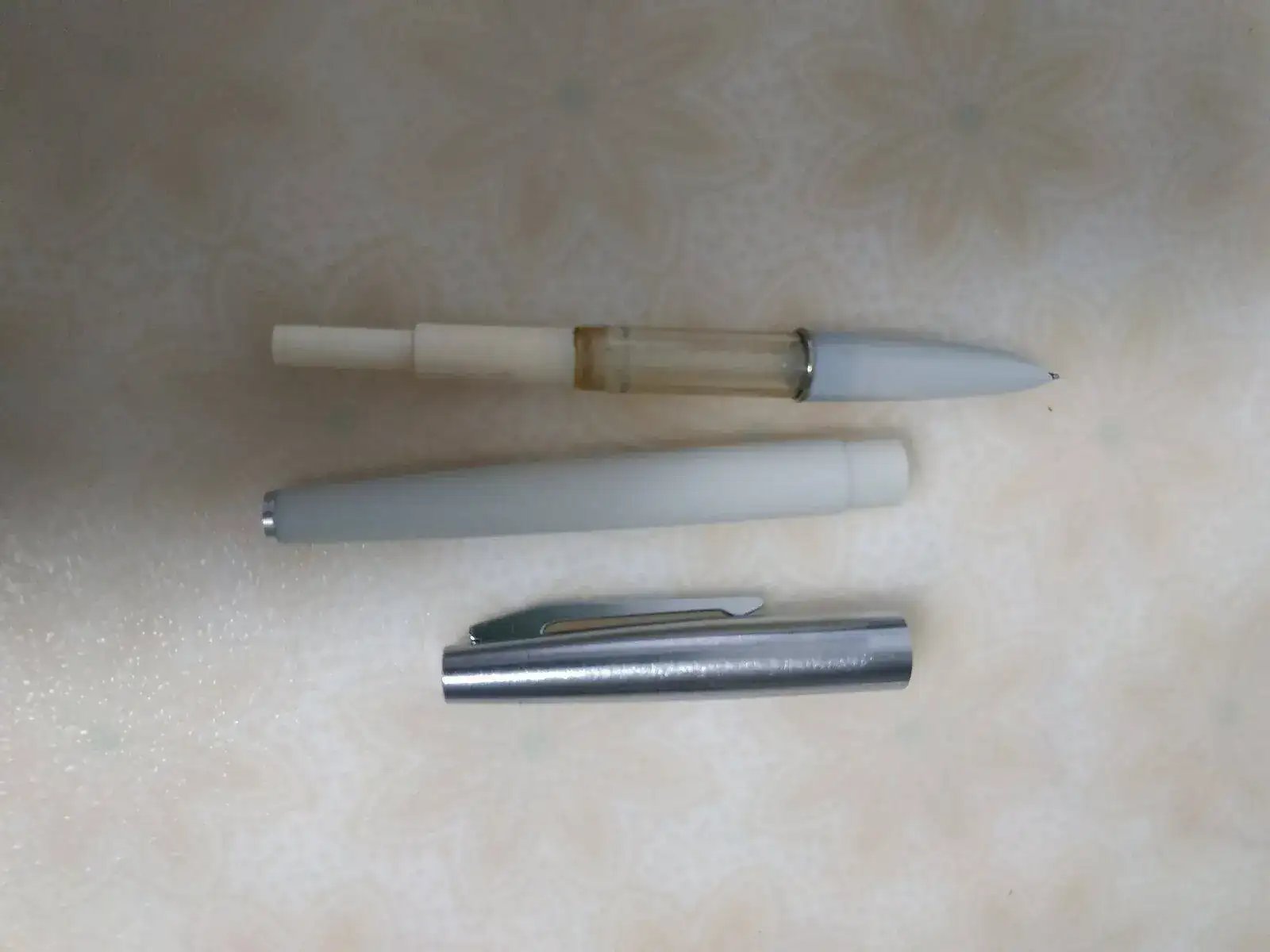

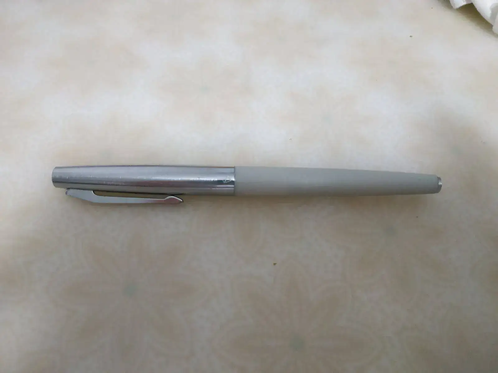

Esta rusa llegó de Rusia unas semanas antes de lo de Ucrania:
Se supone que es NOS. Lo único malo que le encuentro es que no soy capaz de desenrroscar para desmontar el plumín y alimentador.

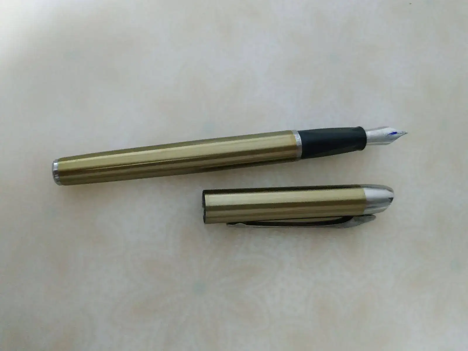

Más recientemente, compré un repuesto para una Pelikan, y para optimizar los gastos de envío me vi en la obligación de comprar esta Inoxcrom batallera:

Hola:

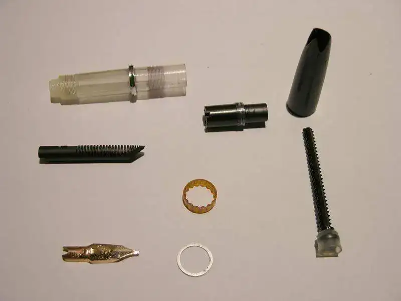

Respecto a la Soyuz, recomiendo ATENCIÓN a la rosca entre el "convertidor" y la sección que lleva el alimentador y el plumín. Si es como la que yo tengo y rompí intentando hacer esa misma operación de desmontaje, es una rosca INVERSA, es decir, para aflojar hay que girar en sentido horario y viceversa. Justo lo opuesto a lo normal en las roscas habituales que todos conocemos.
Otra opción es que esté pegado y no roscado, pero sin conocer ese modelo en concreto, no puedo decir más.
Reacciones: Nahrein, mrubio y Papish

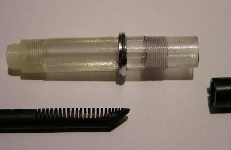

Hola:
Dejo unas fotos del desarme de la soyuz donde se puede apreciar un poco la existencia de dos tipos de rosca, normal e inversa, en la pieza que actua de convertidor.
A la derecha la rosca que encaja en la sección (inversa) y a la izquierda la rosca que sujeta el tope y guía del émbolo (normal).
Reacciones: Nahrein y mrubio

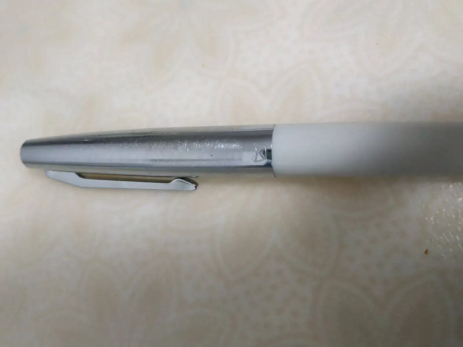

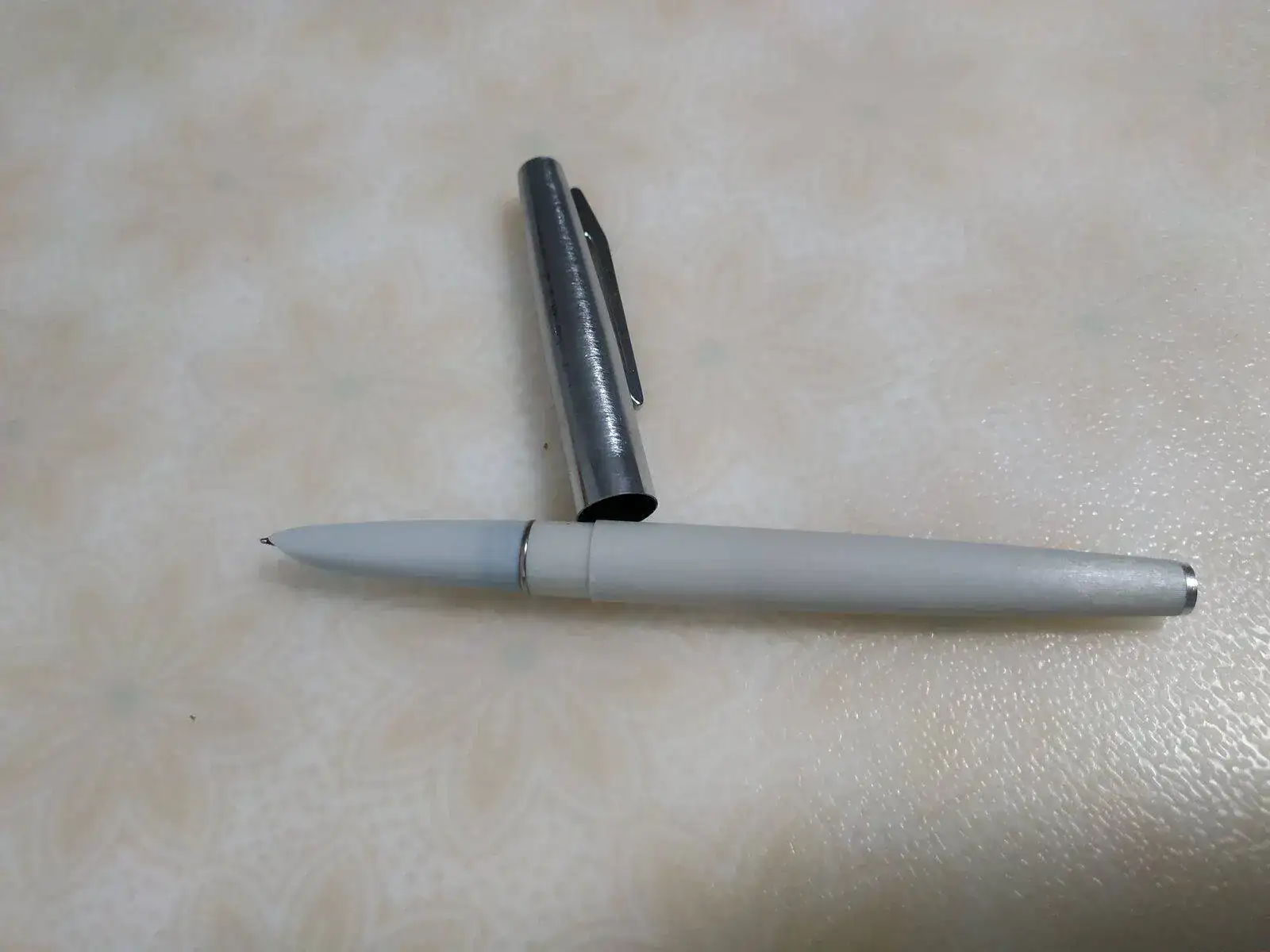

Ni a izquierda ni a derecha, así que supongo que estará pegada.
Ahora no tengo necesidad, así que no voy a forzarla, pero me lo apunto para el futuro :ok:
Las plumas molan, si. Pero esa tinta es una pasada :D
A Ferrer no entro que siempre pico.
Respecto a la Soyuz, parece de comunión (blanquita como las que antes se utilizaban para regalar en ese momento). Yo no la desmontaría, solo limpieza y a ponerle tinta, a ver que tal.
