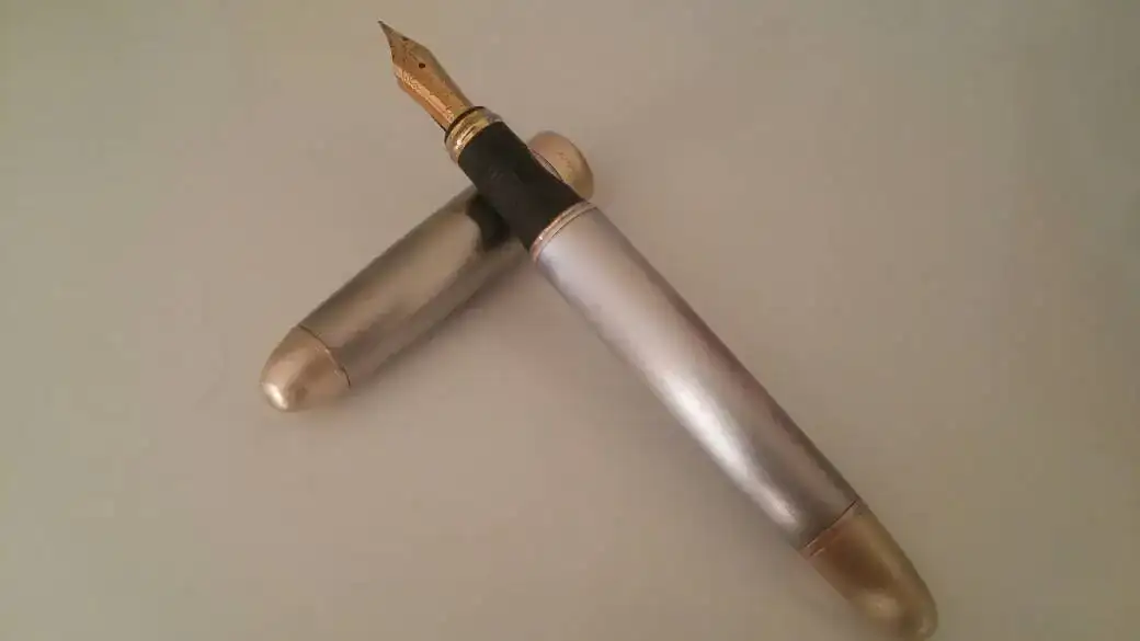

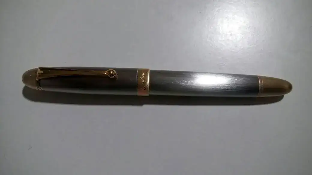

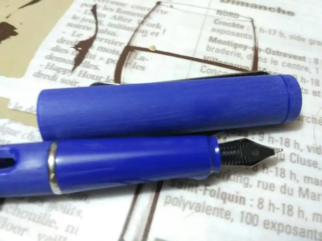

Como veis, no he podido esperar al fin de semana...
Fácil, fácil
Resultado, espectacular

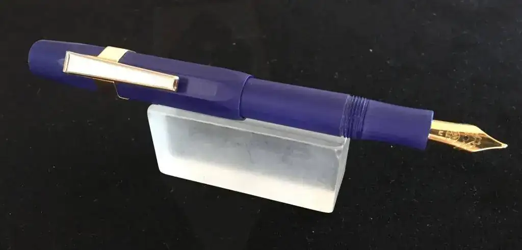

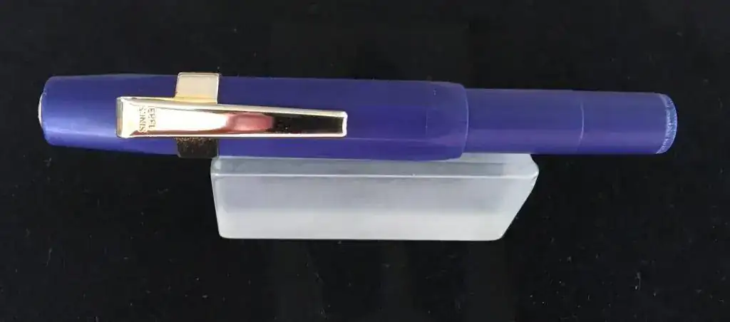

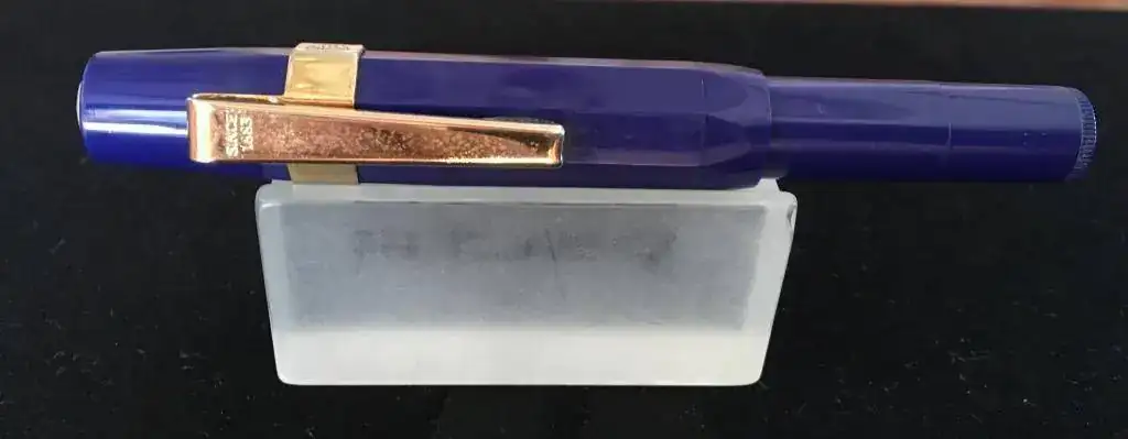

¿Nadie se atreve con una Kaweco?

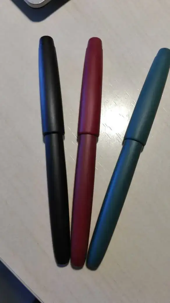

Recuerda que también están las Wing Sung 659, de las que ya se ha hablado por aquí. Son clónicas de la 78G, pero con más colores (blanca y transparente), y a menos de la mitad de precio... Además, traen doble conjunto sección-alimentador-plumín, y no van nada mal. Hala, ahí os dejo otra tentación.

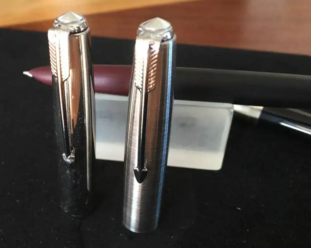

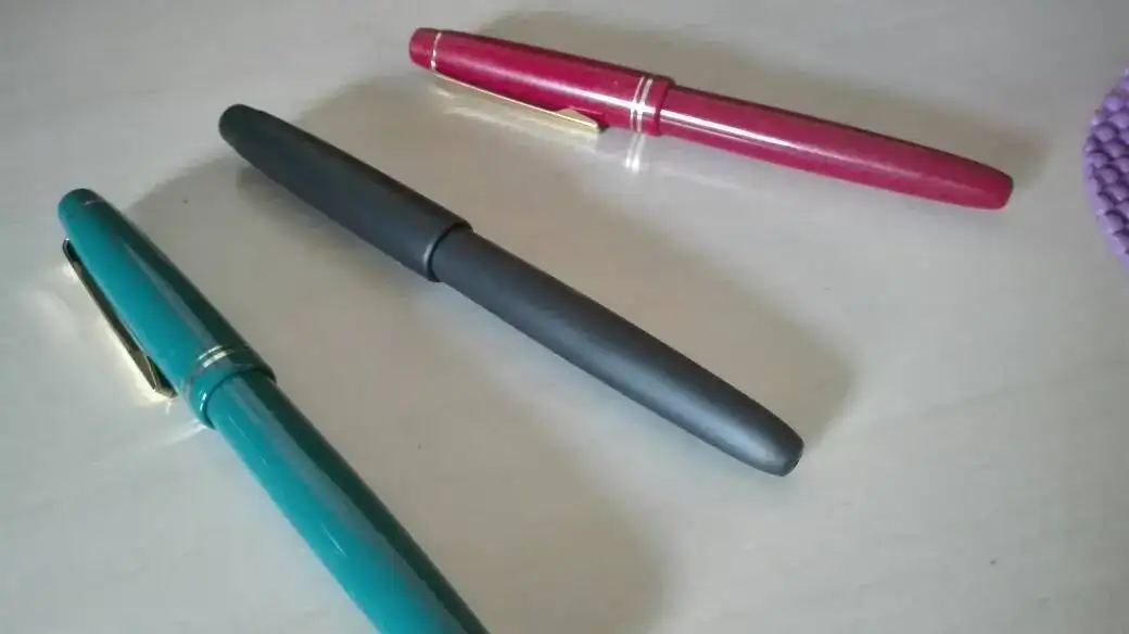

Personalmente me gusta más el resultado en la Pilot que en la Kaweco. A ver si con unas pasaditas extra mejora!

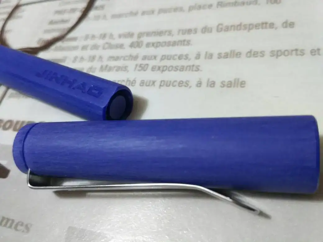

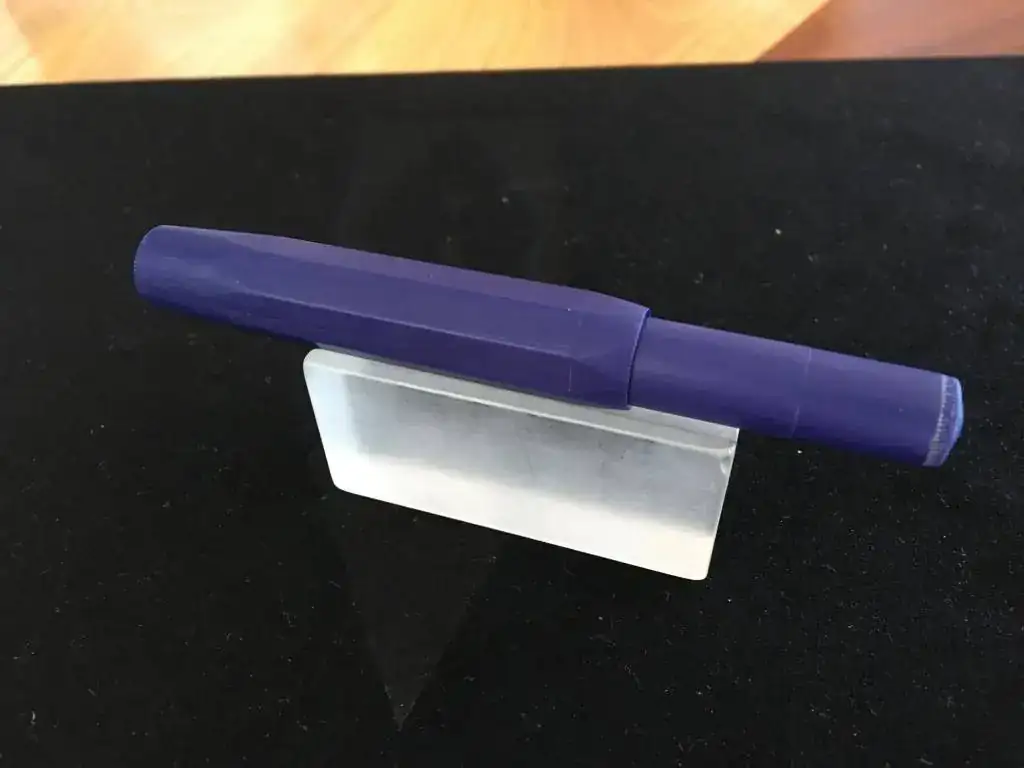

¿Y probar con estropajo azul en vez de verde?El plástico es más "chicle" y por eso necesita una pasada fina, si me animo se la daré en mojado y creo que quedará bien. La 2cv fue más agradecida y con lija y estropajo quedo muy bien.

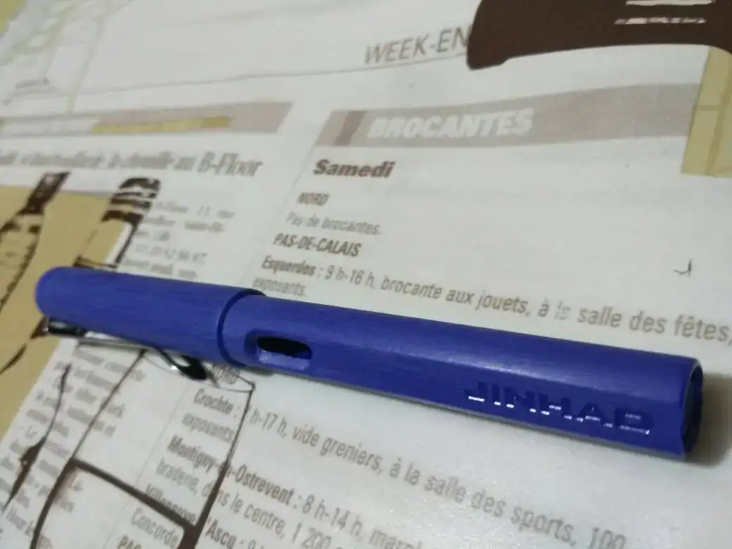

En este caso el problema es que un taco de garryflex cuesta 20€ y la Jinhao cuesta 3€, así que cambie el garryflex por un taco de lija de 0.75€ en el chino.El problema que le veo al lijado es mantener las rayas del cepillado paralelas, si se tuercen se nota que se ha hecho a mano y no acaba de gustarme el resultado final. Hay que tener mucha maña y con el estropajo es difícil conseguir un acabado profesional.
Hay un producto que se llama Garryflex (y otros similares), que son unos tacos de caucho con abrasivo de diferente grano con el que se puede conseguir mejores resultados. Para las superficies curvas se pueden cortas láminas que son maleables y se adaptan al contorno de las superficies curvas, será cuestión de probar a ver si va mejor.
