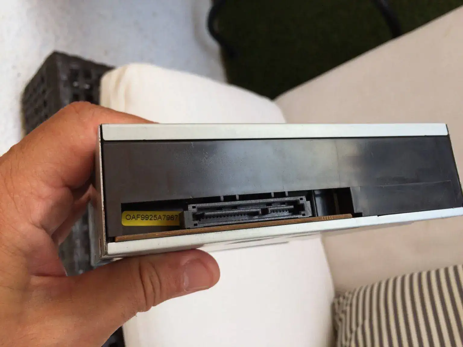

Por cierto, tiene este aspecto por detrás. Lo digo porque en los tutoriales que he visto por ahí no aparece este tipo de conexión

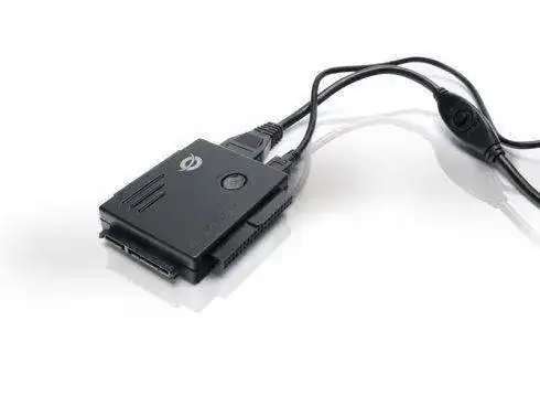

Entonces pienso que si pides (y lo pillas en la bahía) ese cable con terminación usb, por otro lado, siempre será más barato que una tostadora nueva externa ... sobre todo si la usas poco.
Son dos conectores: el largo es el conector de alimentación eléctrica y el corto el de datos. Conexión SATA estándar.
No estaría de más una foto con la parte posterior de tu ordenador, a ver qué conexiones tiene y cómo se podría conectar. Salud,

Buenos días
Por experiencia te diría que si merece la pena, yo utilizó este
con una grabadora que tenía en el PC y para comprobar el estado de los discos duros.
