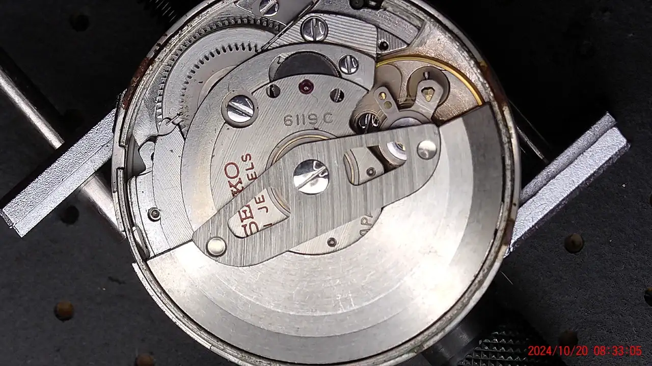

¿Para acceder a la pieza que hace cambiar el día de la semana puedo hacerlo desmontando solo la parte frontal del movimiento, sin tener que desmontar nada de la parte de los puentes? Gracias.
Buenas noches.Aquí tienes paso a paso todo lo que tienes que hacer. Yo lo he desmontado unas cuantas veces, y te puedo decir que es una operación delicada, como cualquiera en relojería, pero sencilla.
Ver el archivos adjunto 2927746
Compañero te dejo una foto que le hice en su día a uno de mis 6119c de la que lo estaba desmontando antes de hacerle el servicio completo.Buenas noches.

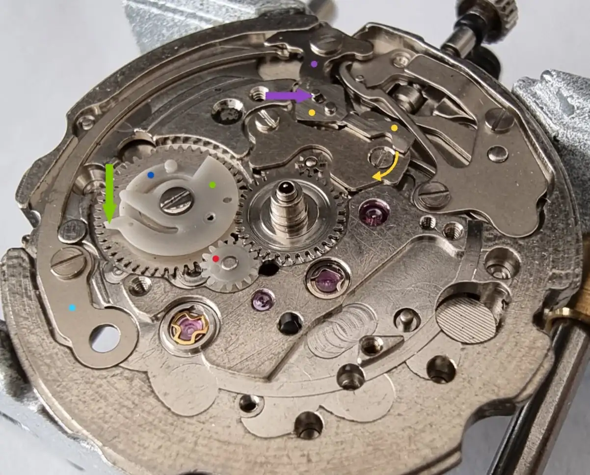

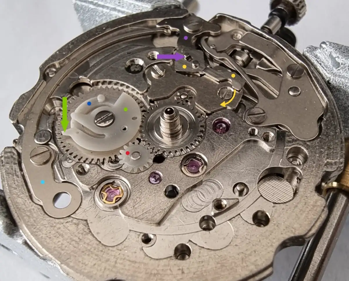

Buenas noches.Compañero te dejo una foto que le hice en su día a uno de mis 6119c de la que lo estaba desmontando antes de hacerle el servicio completo.

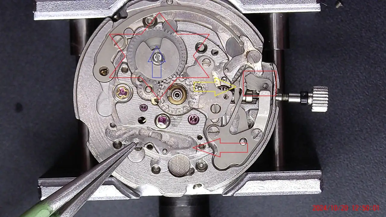

A modo de esquema te he marcado con puntos de colores las piezas involucradas en los sistemas de cambio de día de la semana y fecha, que son, a priori, los elementos en los que te tendrías que fijar para ver si es alguno de estos elementos el que falla y el que impide el giro del disco del día de la semana, a continuación te muestro la foto y debajo te explico qué es cada cosa:
Ver el archivos adjunto 2928305Empiezo con los elementos implicados en el cambio rápido de fecha y día de la semana al pulsar hacia dentro la corona:
Marcado con un círculito de color violeta o púrpura tienes una pieza llamada "Date Corrector (ref. de la pieza es 880611)" y sobre ella se coloca otra pieza que te he marcado con dos circulitos de color amarillo (le he puesto dos circulitos para que veas que toda esa pieza es una misma pieza, ya que puede engañar y parecer dos piezas, al no ser toda plana) llamada "Day Date Corrector Finger (ref. de la pieza es 972610)" y esa pieza es la que, al articularse (siguiendo el movimiento que te marco con una flechita amarilla) con la pieza del puntito violeta al presionar la corona a tope, debería realizar el cambio de día de la semana haciendo girar el disco fechador del día de la semana. Al ser estas piezas de acero es raro que se rompan o deformen tan facilmente como puede ocurrir con las de nylon, peeeero, en esta vida cosas más raras se han visto; entonces, si al presionar a tope la corona hacia dentro el cambio rápido no se realiza, esas piezas podrían tener algún defecto por haberse forzado, o estar atascadas por alguna razón, o el pivote del "Date Corrector" (que te señalo con una flechita violeta), que mantiene unidas esas piezas del "Date corrector" con el "Day Date Corrector FInger" y que permite que ambas se articulen, podría haberse partido, haciendo así imposible el cambio rápido del día de la semana.
La pieza que hace de resorte para que funcione el juego articulado formado por el "Date Corrector" y el "Day Date Corrector finger" es la que te he marcado con un puntito azul claro, el "Date Corrector Spring (ref. de la pieza 883610)", no creo que haya podido romperse, pero a lo mejor sí tiene algún problema en su contacto/solape con el "Date Corrector" que hace que no se transfiera su resistencia al actuar como resorte y que a su vez impida que el "Day Date Corrector finger" se pueda mover con normalidad.
En fin, esas serían unas de las zonas y piezas que tendrías que revisar.
Elementos que participan en el cambio de fecha y día de la semana por el paso de manecillas a partir de las 00:00 hrs:
Como ves en la foto existen 3 piezas visibles que se diferencian bien del resto al ser de nylon:
La pieza que te he marcado con un puntito verde es el "Day Finger (ref. de la pieza 868611)", y esa pieza es la que al girar debería llegar a hacer contacto (con el apéndice que te he señalado con una flechita verde) con la estrella del disco fechador del día de la semana haciéndolo girar y haciendo que cambie el día de la semana, a no ser que ese apéndice que te he indicado con la flechita verde esté roto o deformado y no pueda realizar su acción correctamente. Si dices que con el paso de manecillas el día de la semana no cambia, yo apostaría a que tu movimiento monta la misma pieza de nylon que la de la foto y que esa es la pieza que está mal, o al menos una de las que pueden estar mal,. Esta pieza, según verisones y año de fabricación del movimiento, la puedes encontrar hecha de acero, y si la de tu movimiento es de nylon y está mal, yo buscaría un recambio de su versión en acero.
Debajo de ella existe otra pieza de nylon que te he marcado con un puntito azul oscuro, esa pieza es el "Date Finger (ref. de la pieza 556611)" y sería más extraño que sea esa la pieza que esté mal o la que esté influyendo en el "Day Finger" para que no funcione como debe.

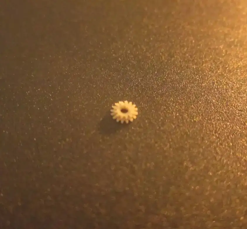

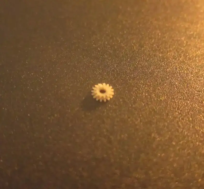

También te he marcado, con un puntito en rojo, una rueda de nylon que según versiones del movimiento también se puede encontrar en acero; aunque en la foto parezca una rueda dentada simple, no lo es, es de doble dentado, aquí lo puedes ver:
Ver el archivos adjunto 2928295
Esta rueda es la "Intermediate Date Wheel (ref. de la pieza 817610)", y en su versión de nylon suele tener mala vejez y acabar deteriorándose antes o después, así que de ser tú, y aunque la revises y pueda estar bien, procuraría hacerme con un repuesto en su versión de acero.
Estas serían las otras zonas a revisar según el tipo de "avería" (lo pongo entre comillas porque hasta que no lo revises no sabremos realmente qué está pasando) que parece tener tú reloj.
Evidentemente hay más cosas a revisar que pueden estar creando algún problema en el cambio de día de la semana (y todo ello es más complejo y tedioso de escribir que echar un simple vistazo al movimiento); en la chapita de acero que cubre todo este sistema, el "Date Dial Guard (ref. de la pieza 808611)", tienes el resorte que fija los pasos de estrella del disco fechador del día de la semana, es el resorte que te marco con un puntizo azul en la siguiente foto, y no creo que esté roto porque si no el disco fechador tendería a girar prácticamente libre, pero a lo mejor si está deformado o atascado y no permite que la estrella del disco fechador avance a su siguiente paso, o dicho de otra manera, que el disco fechador gire a su siguiente posición:
Ver el archivos adjunto 2928308
Tampoco podemos olvidar que el propio disco del fechador del día de la semana está fijado por mera presión a su estrella (o pieza de acero que permite su giro), y que a veces, tienden a aflojarse y entonces el disco no gira al unísono con la estrella, aunque generalmente esto da como resultado que el disco muestre las leyendas de los días de la semana descentrados y entrecortados en la ventana de la esfera, pero en la foto que nos has compartido el LUN aparece muy centradito en la ventana como para que el disco haya perdido presión sobre la estrella.

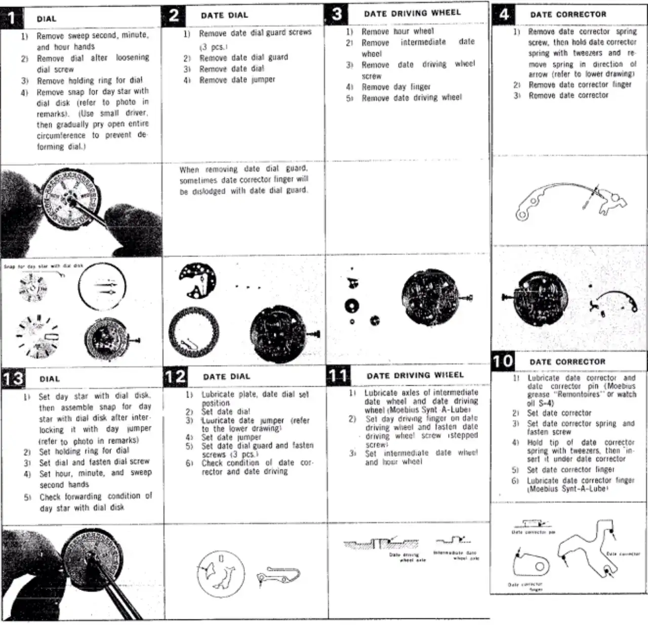

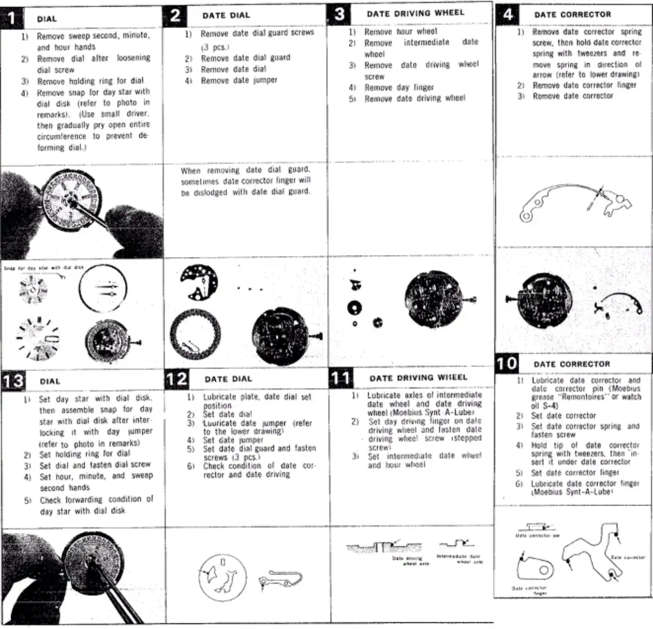

Disculpa la tardanza en contestar, efectivamente el calibre base es el 6106, que es de donde están sacadas las imágenes que te he puesto, y el PDF que circula por la red, como habrás podido comprobar, tampoco tienen calidad.Buenas noches.

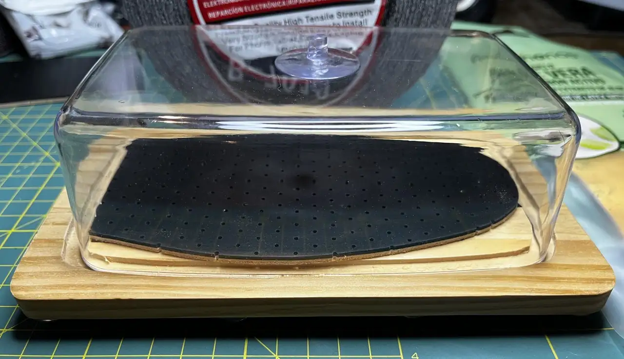

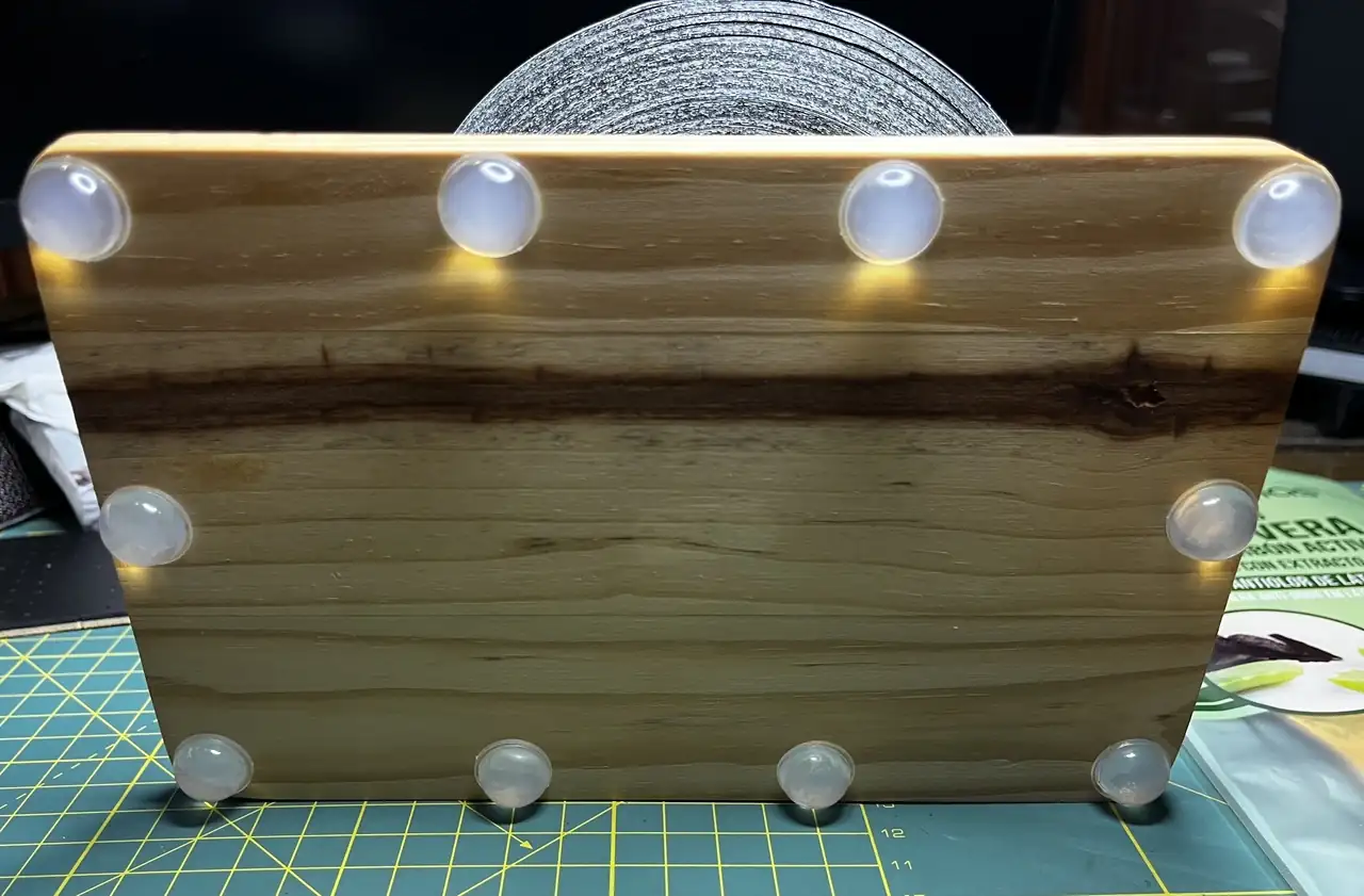

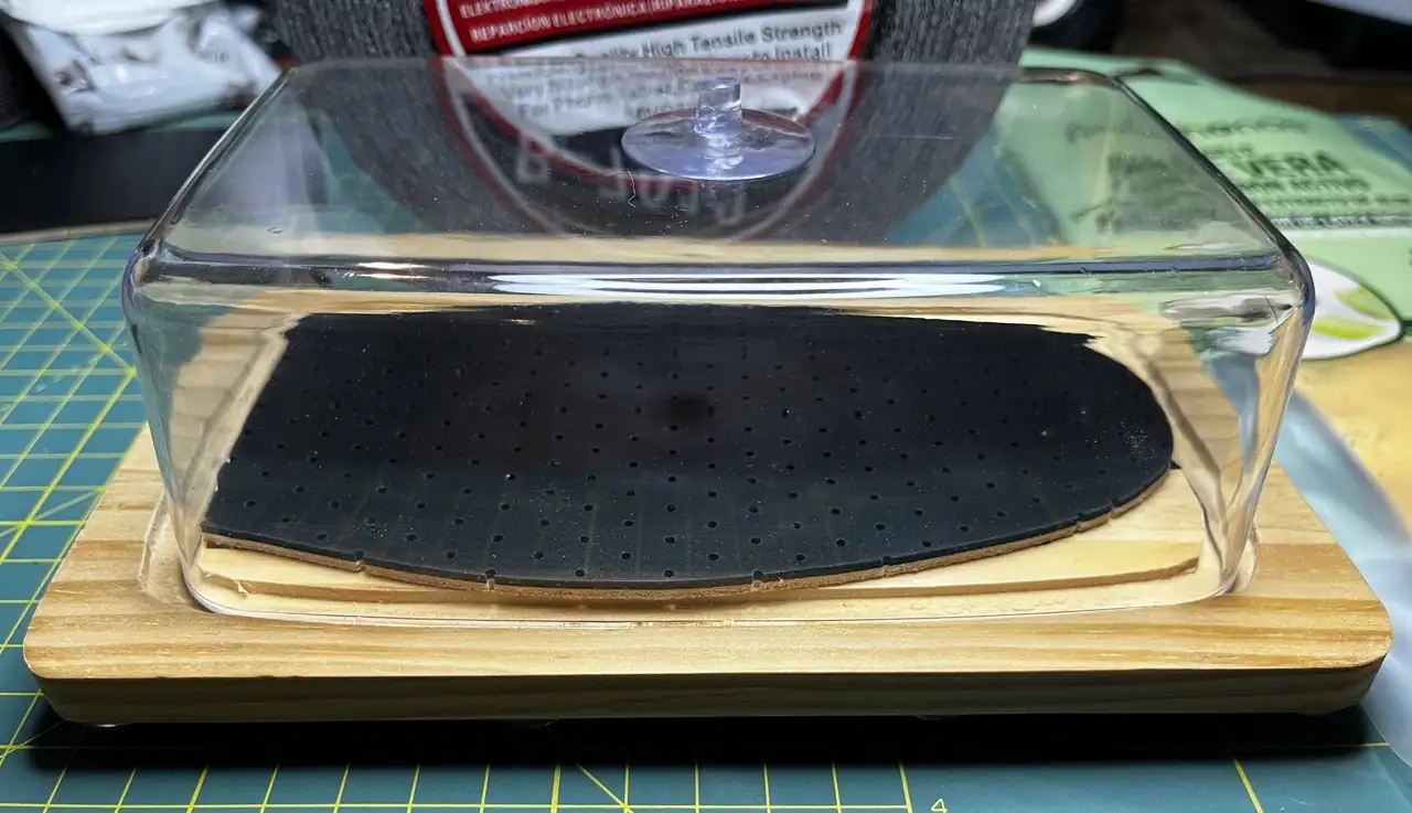

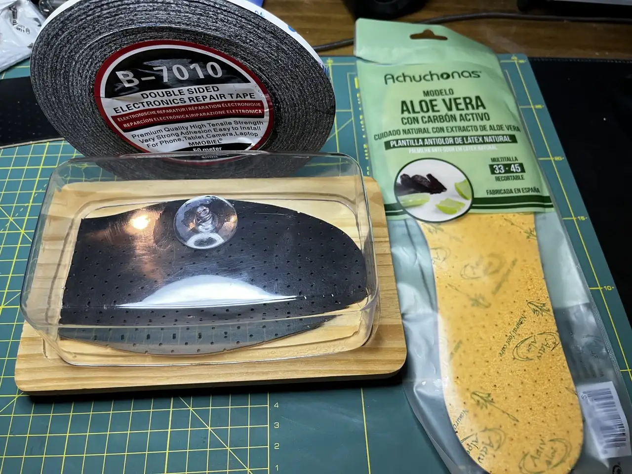

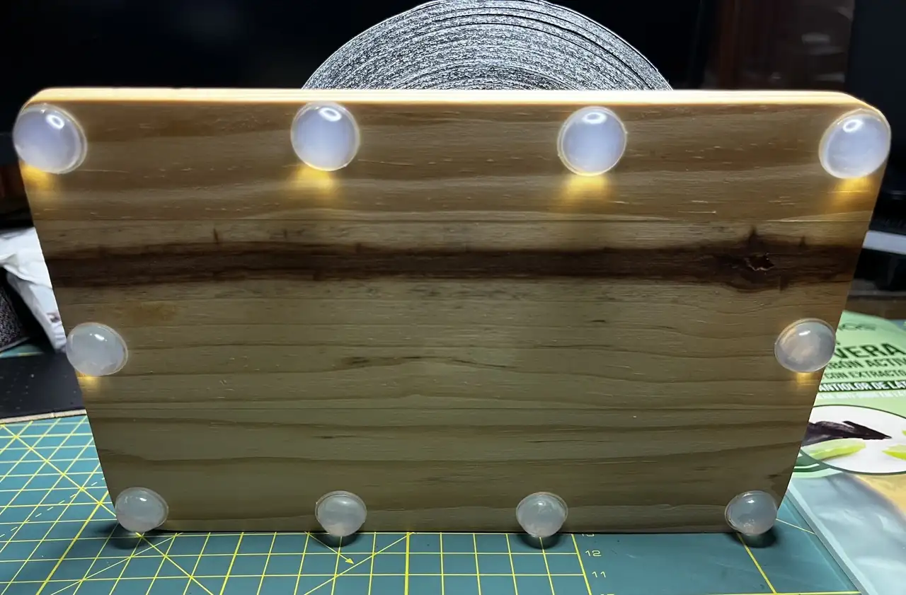

Como en esta santa casa no hay manera de hacer algo seguido durante 10 minutos y se que tendré que dejar el reloj encima de la mesa, varias veces, en condiciones muy precarias, me he preparado esta cutrez para trabajar con el movimiento (en su "sujeta maquinarias") de forma que no se mueva por deslizamiento y poder protegerlo del polvo cuando tenga que dejarlo para atender otros menesteres. Denme un chino y moveré el Mundo. Un saludo.
Ver el archivos adjunto 2929100
Ver el archivos adjunto 2929101
Ver el archivos adjunto 2929102
Te recomiendo una lámina de trabajo de silicona barata. No resbala nada y son fáciles de lavar.Buenas noches.

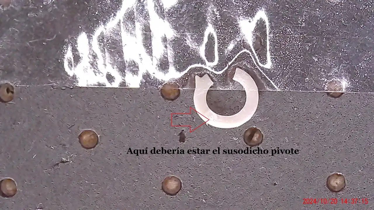

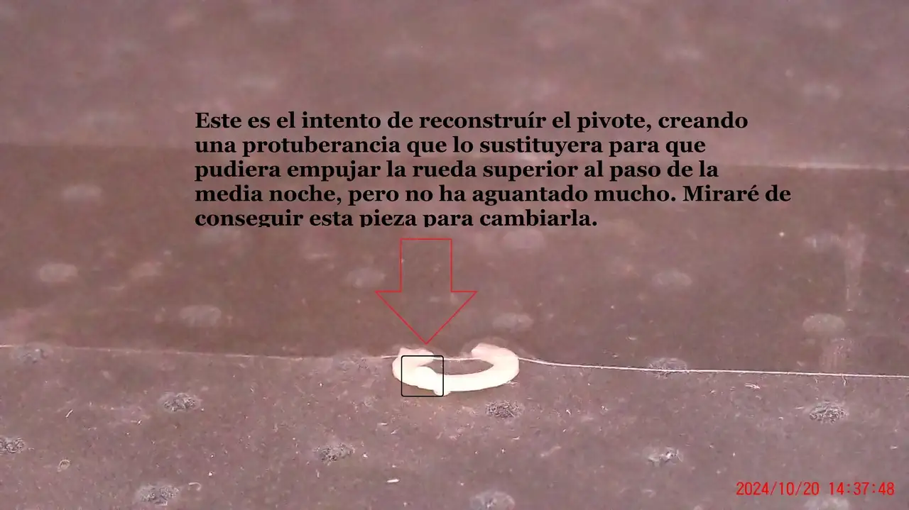

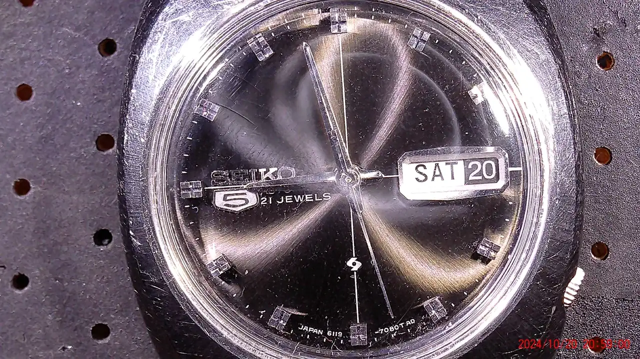

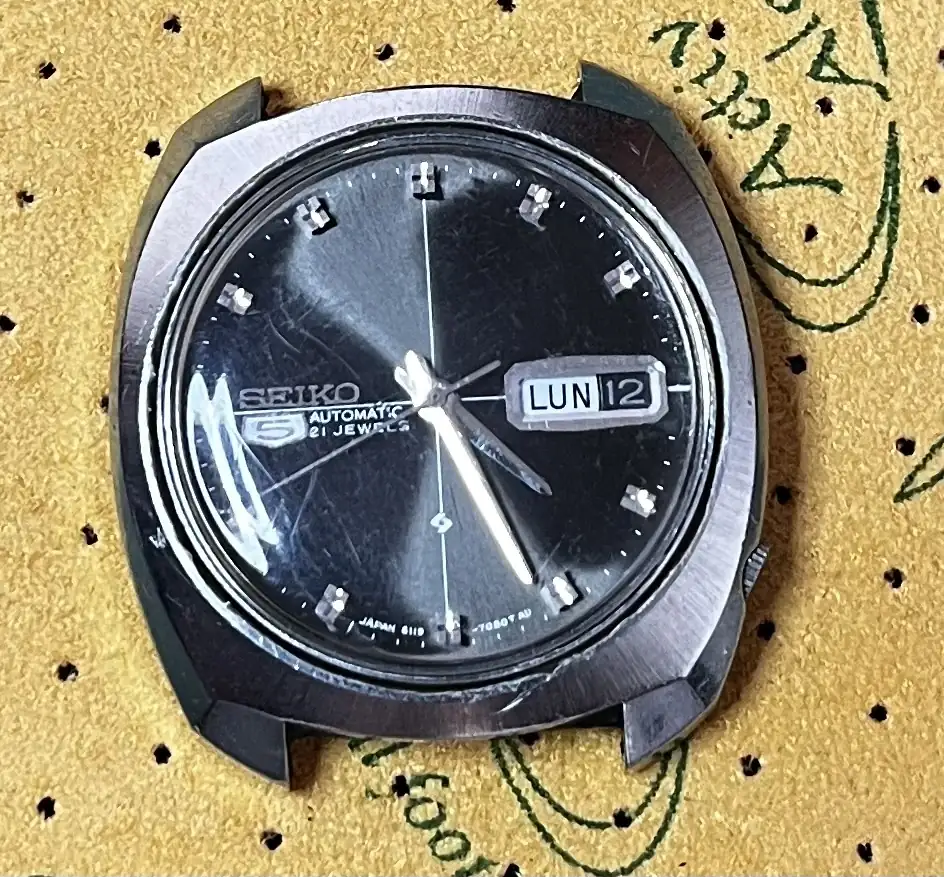

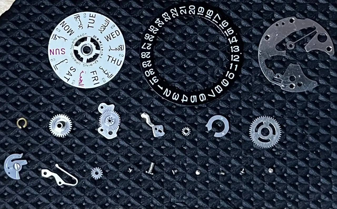

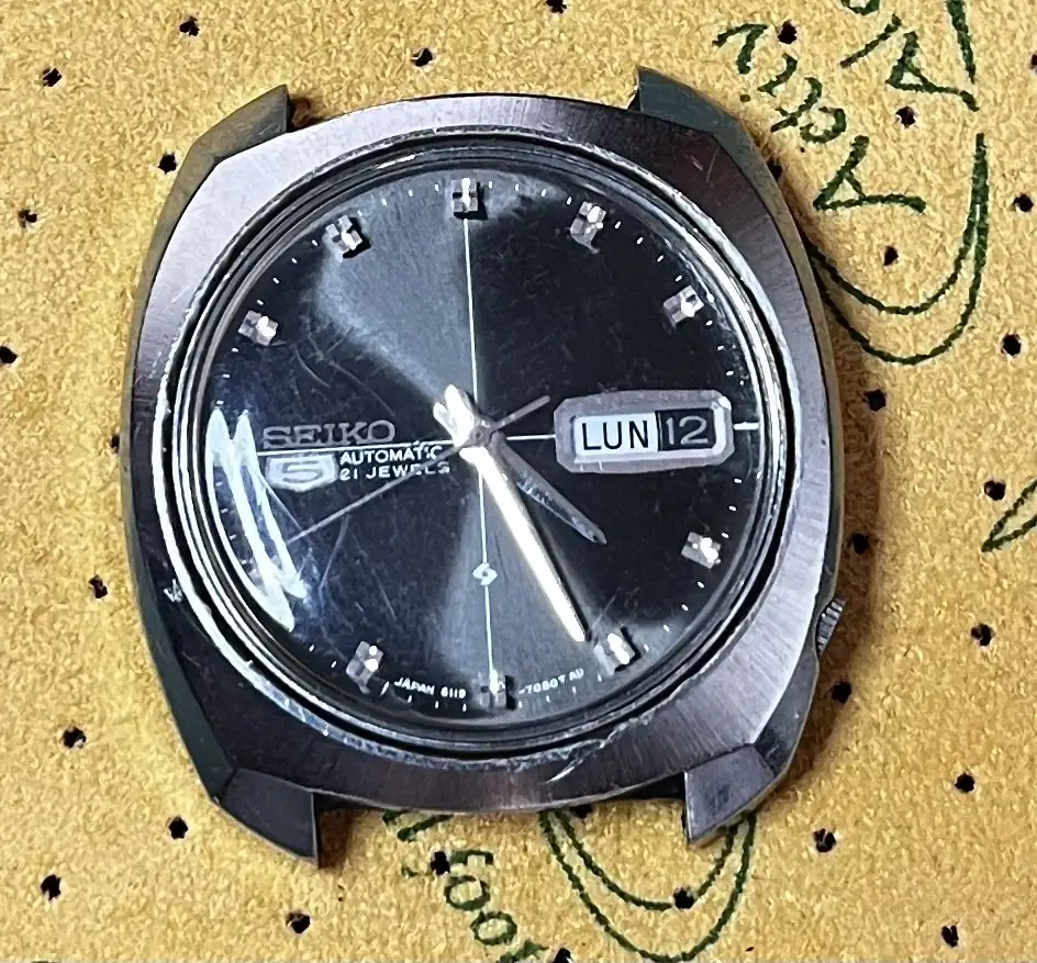

Acabo de conseguir este Seiko 5 con el logo a un lado, pero no me hace el cambio del día de la semana. todo lo demás parece funcionar perfectamente y se mantiene en hora (al menos durante esta mañana). ¿Vale la pena que lo lleve a arreglarle lo del fechador del día de la semana? No me gusta tener relojes que no les funciona todo, así que si no vale la pena se va para Wallapop. Gracias.

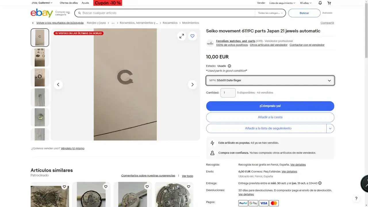

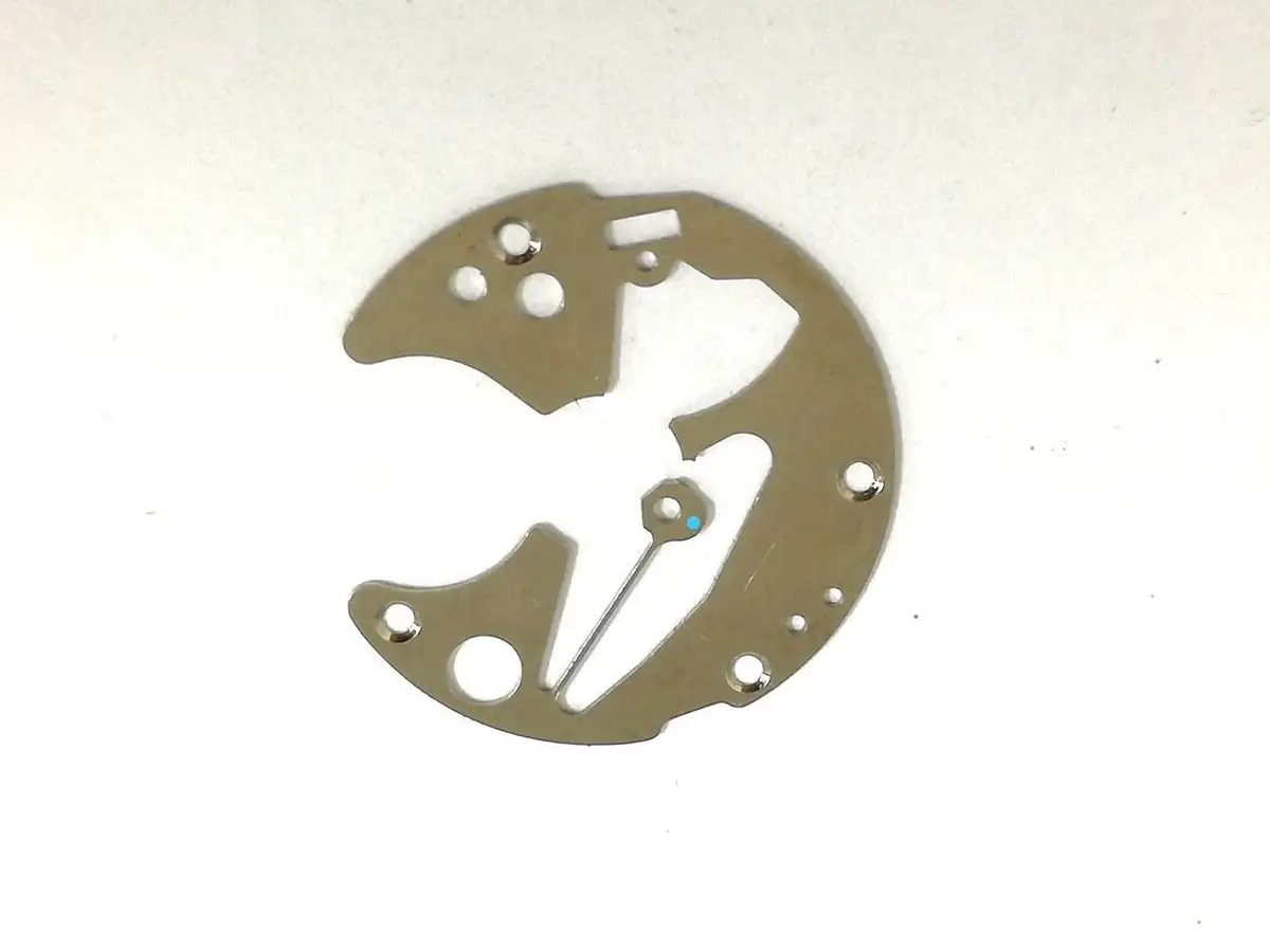

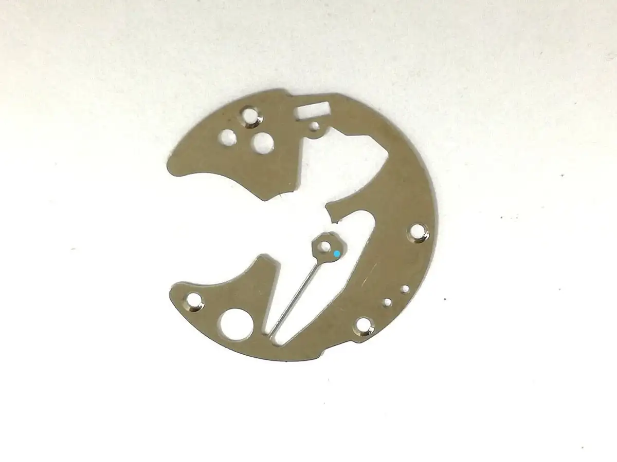

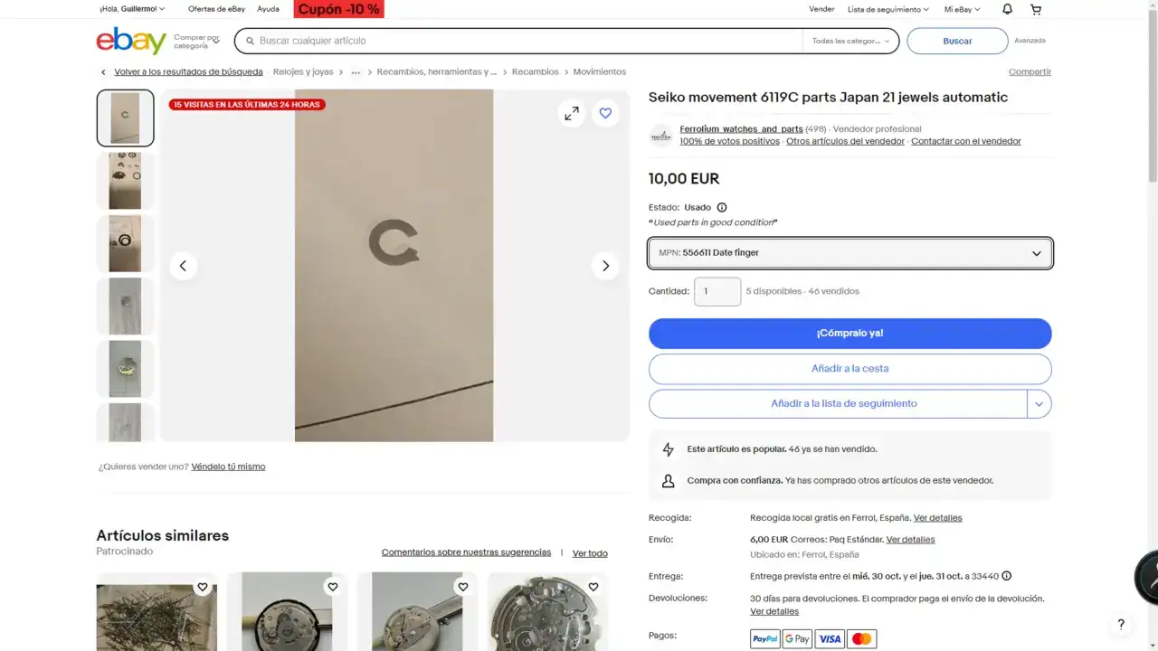

El "Date finger" lo tenías en eBay de un vendedor en El Ferrol en el link de despiece que te había compartido antes en el hilo:Buenos días.
He encontrado la pieza en Ukrania. Realmente son un lote de piezas del movimiento 6119C. A ver si hay suerte y esa pieza me viene en perfecto estado y se la cambio.
Ver el archivos adjunto 2933709
Siento haber llegado tarde para avisarte, a ver si no tienes problema con la aduana y no te paran el envío desde Ucrania. Uns saludo.

Lo estuve mirando, pero esa foto es peor que las mías y, aunque la forma coincidía, el color me confundió. Sin embargo, con el lote ukraniano lo tenía claro. Si que me ha costado el doble, pero también me hago con unas cuantas piezas adicionales para mi stock de recambios. De recambios que, sin temor a equivocarme y apostándome los gayumbos, jamás voy a necesitar. Pero, ¿y si sí? Un saludo.
