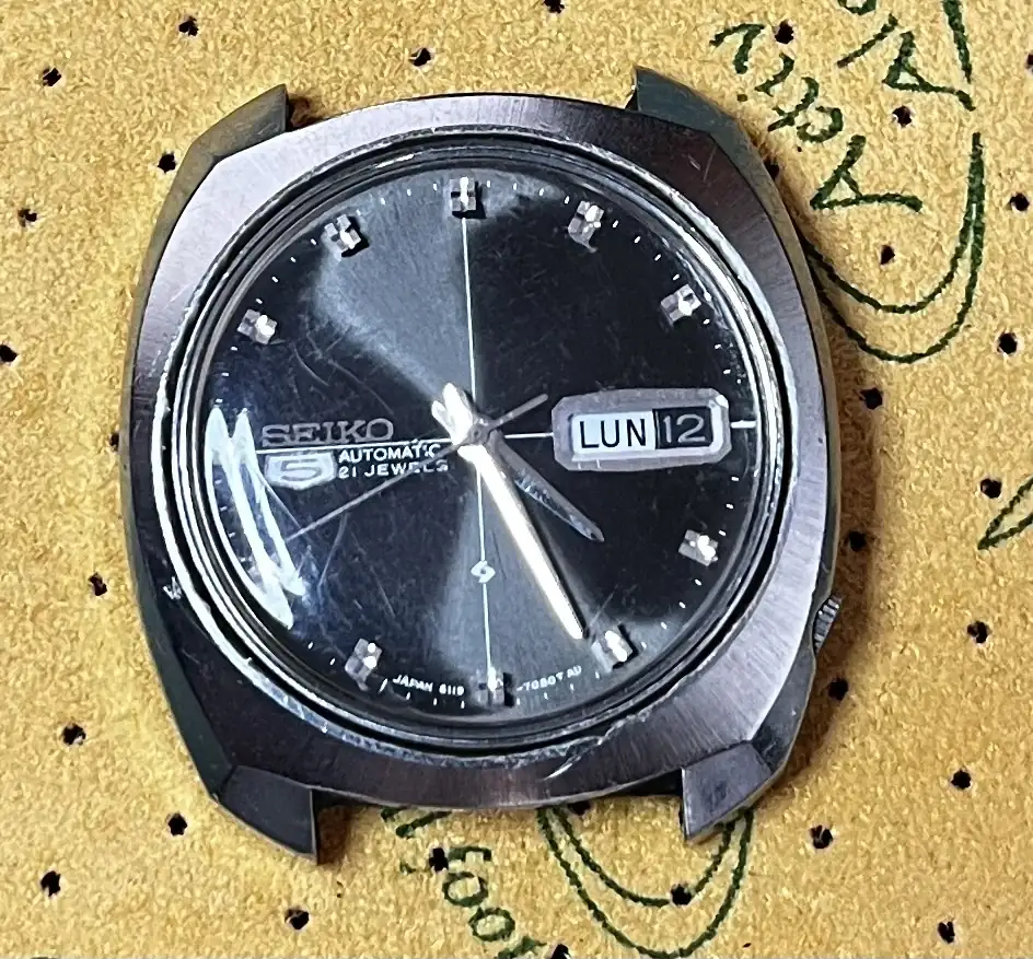

Buenas tardes.
Acabo de conseguir este Seiko 5 con el logo a un lado, pero no me hace el cambio del día de la semana. todo lo demás parece funcionar perfectamente y se mantiene en hora (al menos durante esta mañana). ¿Vale la pena que lo lleve a arreglarle lo del fechador del día de la semana? No me gusta tener relojes que no les funciona todo, así que si no vale la pena se va para Wallapop. Gracias.

Está bastante guapo, pero necesita cristal y lleva un golpe en la caja...te puede salir más caro el collar que el perro.

Has probado a pulsar la corona ?
algunos calibres de Seiko cambiaban así el día de la semana.
O te refieres a que cuando cambia la fecha no lo hace el día de la semana ?
Reacciones: rabbitigle, Judas Iscariote, Crespo_9125 y 1 persona más
Efectivamente, ese modelo parece llevar un 6119 (en la tapa trasera debería llevar la referencia del calibre, aunque parece que abajo en la esfera junto al Japan se intuye un 6119, además el fechador con dos discos de distinto color, apuesto por un 6119 jeje), y en los 6119 el cambio rápido de día del mes y día de la semana se obtiene pulsando la corona hacia la caja: una pulsación leve cambia el día del mes y una pulsación que introduzca más la corona debería cambiar también el día de la semana.
Has de probar a ver. Un saludo.
Edito: si no funciona el cambio rápido pulsando la corona a fondo, ni tampoco el cambio natural con las manecillas de 00:00 a 03:00am, entonces , por barajar una hipótesis, probablemente lleve el sistema del "Day finger" y "Date finger" de nylon en vez de llevarlos metálicos, y pueden estar estropeados (doblados/deformados) haciendo que falle el cambio, a priori es lo primero que se me ocurre porque el resto del mecanismo del fechador son todo piezas de acero y es raro que se estropeen, aunque alguna podría estar atascada y ser la causa del problema, en cualquier caso, no sería una avería cara de resolver (aunque depende de lo que te haya costado el reloj y de lo que uno entienda por "avería cara de resolver", sobre todo si te lo tiene que hacer un profesional que ya te va a cobrar por abrir, desmontar y volver a montar el movimiento).

Buenas noches.
El reloj lo compré junto a un Bostok Komanchufli (o como se llame) por 70 euros ambos, en el mercadillo de siempre. Ambos funcionan perfectamente, salvo por esto del Seiko. Lo del cristal me es igual porque ya he cambiado varios, pero lo del día de la semana si que me fastidia un poco. No obstante he encontrado una solución alternativa. Solo llevarlo los lunes. Hasta que mi apredizaje me otorgue el conocimiento para intentar resolverlo yo mismo. Gracias.

Honestamente, no son tan difíciles de conseguir, en eBay a menudo se encuentran despieces de 6119 donde se pueden encontrar sin problema tanto el "Date finger" como el "Day finger", sin ir más lejos en la primer búsqueda que he hecho por probar, me ha salido un vendedor nacional que los tiene, además el "Day finger" en su versión metálica:
Pero vamos, aunque tiene muchas papeletas de ir por ahí el tema, primero habría que comprobar si ese es realmente el problema o es otro, Un saludo.

Buenos días.
Está claro, por lo comentado, que no vale la pena meter dinero en él, pero hay otro tipo de valor, para mi, y es el aprendizaje. Si aprendo a repararlo me aseguro un conocimiento que me serviré para futuras adquisiciones. De momento será el reloj de algunos lunes hasta que lo acabe de estropear aprendiendo de sus tripas. Y para eso aún queda mucho, todavía estoy pendiente de ser capaz de montar un viejo Pobeda que he desmontado y pasado por los ultra sonidos. Muchas gracias.

Buenos días.
¿Para acceder a la pieza que hace cambiar el día de la semana puedo hacerlo desmontando solo la parte frontal del movimiento, sin tener que desmontar nada de la parte de los puentes? Gracias.
Reacciones: Danichrome
Hola:
Este tipo de avería del calendario normalmente es debido a la acumulación de suciedad o tosca en el interior de la corona que hace imposible presionar la corona hacia dentro. A veces dejando limpio ese hueco interno de la corona soluciona el problema.

Buenos días.
Aunque el problema fuera la porquería que no dejara accionar la corona adecuadamente, entiendo que al pase de las manecillas por la media noche debería cambiar igualmente. Por lo que, en ningún caso, el mecanismo de cambio de día de la semana funciona. Cuando acabe con los Pobeda lo abriré a ver si soy capaz de ver algo o será otro sacrificio en aras del conocimiento. Gracias.

Buenos días.
Si, solo debes quitar agujas, dial y los dos puentes o chapitas que Seiko suele poner. Ojo con los muellecitos saltarines y haz foto de cada pieza quitada con su tornillo, así como del calibre tras quitar cada pieza

Buenos días.
Es posible que se haya descolocado la pestaña que engancha los cuatro engranajes que tiene el disco del dial, o incluso que esa pestsñits, que está incluida en la chapita superior se haya partido
