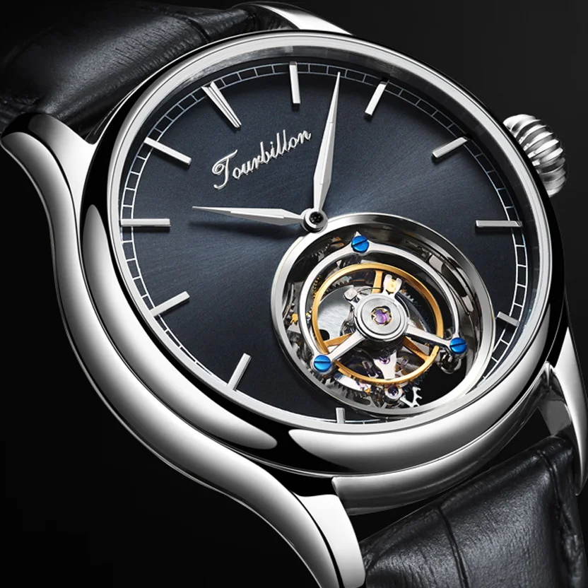

Pues eso, que ese último es un flying tourbillon y es menos complejo que aquellos donde el volante es concéntrico a la jaula.
Bastante más = menos de 2.000 euros, así que no esperes una pieza maestra tampoco y encima por lo que se ve en el vídeo casi que los acabados están más cerca de un reloj de 300 euros que de 2.000.:
Perdon Carrusel, no es asi. Estas mesclando las cosas.
Cuando el Tourbillion esta impulsado de la rueda de segundos es un tourbillion, no importa que la rueda de ancora se mueve en el diametro de la jaula. A mi no megusta esto, pero es Tourbillion.
Si la jaula esta impulsado por la rueda intermedia, es un Carrousel.
El Carrousel tiene el mismo efecto en la precision que el Tourbillion, pero normal no en un minuto, hay varios tambien, p.e. de cinco minutos.
Un "Flying Tourbillion esta sujetado solo por abajo y arriba, como dice el nombre, esta volando sin puente ni nada.
El nombre "Flying" tambien se usan por los barriletes, si llevan un puente arriba, se dicen bajo puente. Si no estan sujetados arriba, son "Flying".
Barrilete bajo puente
Flying, arriba volando sin puente.

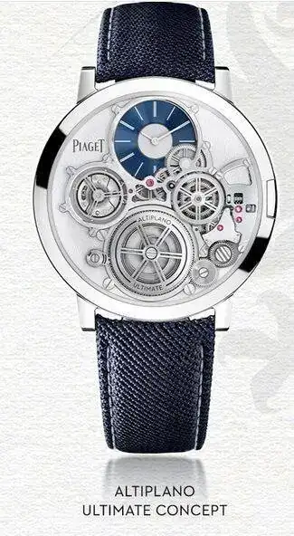

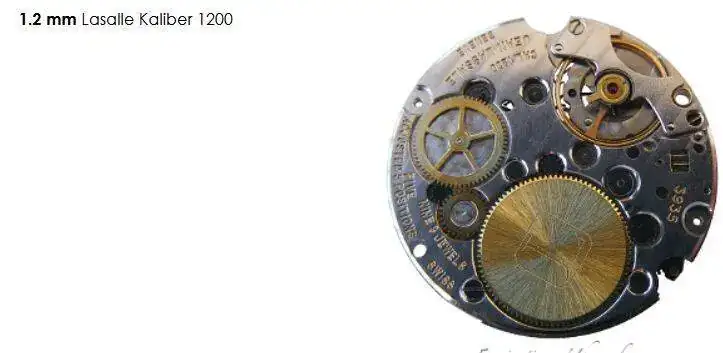

Tambien movimientos con ruedas volando, esto se hace porque ahorras altura, como en el calibre Lassale 1200 en los anos 70, con 1,2 mm de altura, o de los nuevos movimientos, Piaget Altiplano. Nada nuevo bajo el sol.

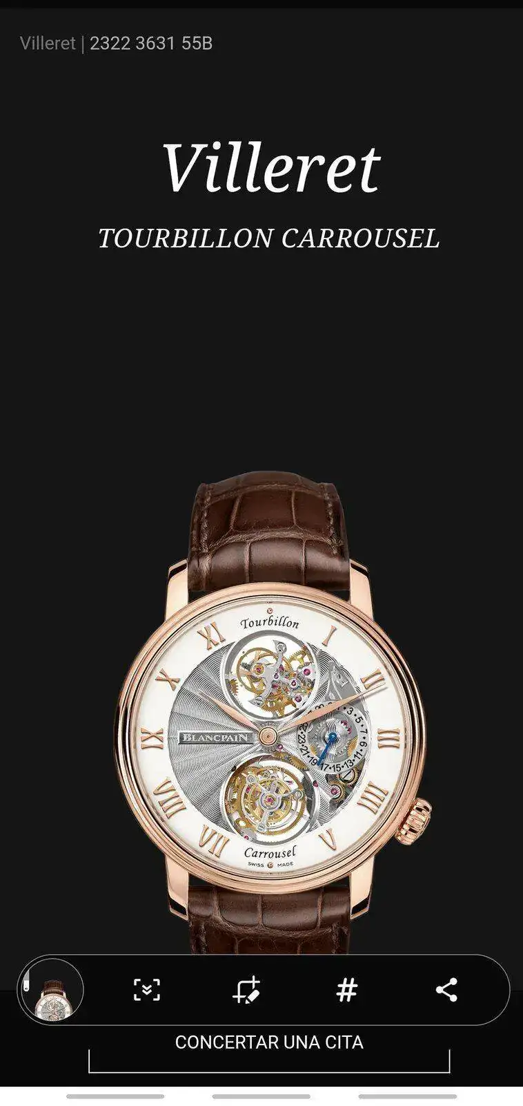

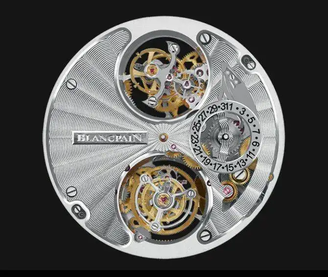

Mejor ejemplo, el Blancpain Tourbillon Carrousel, el de arriba esta el Tourbillion, la rueda de ancora esta fuera, abajo el Carrousel y todo dentro la jaula. Ambos FLYING arriba.
