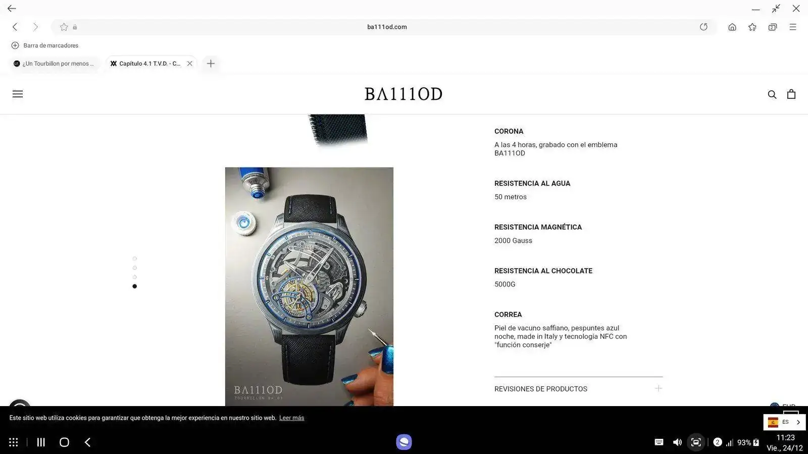

Saludos, un gran tema, por lo pronto BA111OD en su Chapter 4, ya saco el suyo, suizo y de menos de $5000, euros, y como dijo su CEO, por que quiso y pudo hacerlo, así, que quizás en próximos tiempos, tendremos relojes con tourbillones caros y baratos, ya buscaran las grandes marcas, agregar nuevas complicaciones para vender lujos a los que pueden comprarlos, siempre a ha sido así, ya sea, inventando historias como Panerai y sus movimientos de manufactura, o como Rolex y sus sistemas de ventas, sin ventas, en fin felices fiestas
Es bonito, me gusta.Vaya traduccion... resistencia al chocolate? :hmm: No woman no cry....
