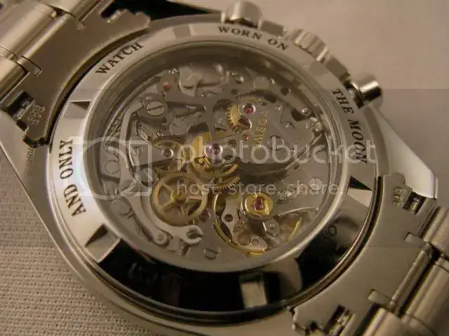

Pues eso, lo he buscado y no lo encuentro. ¿Se podria poner la trasera de un doble zafiro en un Speedmaster plexy?
EDITO: ESTA RESUELTO. NO SE PUEDE DIRECTAMENTE
Para que quedara mas o menos como el Speedy Apollo XI que salio a mitad de los 90's.
Ya se que el calibre del plexy no esta tan decorado como el del doble zafiro, pero sigue siendo precioso y merece la pena verlo. Y a su vez el plexy delante da una calidez al Speedy que el zafiro no da.
No digo que lo haga, pero me gustaria saber si es una posibilidad. Si las traseras encajan y son intercambiables.
Gracias ;-)
EDITO CON LA RESOLUCIÓN: Bueno, gracias al enlace del compañero BanshhE y a la experiencia del forero Scarpia ya puedo decirlo claro para que al que le interese pueda saberlo: NO ENCAJAN DIRECTAMENTE.
Se tiene que hacer una pequeña modificación o bien optar por la trasera aftermarket de Custom Watch Concepts que si encaja directamente.
https://relojes-especiales.com/threads/speedy-plexi-fondo-ciego-poner-fondo-visto.315348/
http://www.customwatchconcepts.com/product_info.php?products_id=21&XTCsid=noss9b935nsqi562hd8fm3e511

Para mi el Speedy mas bonito es el Apollo XI, que precisamente llevaba plexy delante, con su esfera de tritio, y zafiro detras con un calibre muy decorado con cotes de geneve ;-)

Se puede poner con total seguridad, de hecho, Omega comercializo durante un tiempo una versión así, plexi/zafiro, yo lo tengo.

Me consta que se puede porque en varios hilos un compañero ha presentado su Plexy con fondo visto de zafiro.
Creo recordar que cuando compras el fondo visto (en ebay), se incluye un anillo intermedio que hay que colocar para que el fondo quede bien sujeto.

De hecho,hay una marca que comercializa traseras vistas para Speedy, Rolex, Zenith... por unos 100€, pero son mas feas que la trasera de Omega (aunque seguro que bastante mas baratas)
Entonces, pero, por lo que dices, las cajas son exactamente iguales y la rosca coincidirá ¿no?
Ya, pero ¿la caja es exactamente igual? Es mi duda. De hecho lo pregunte a un relojero autorizado por Omega y me ha dicho que no estaba seguro al 100%. Por eso pregunto aquí.

Si la caja es del mismo tamaño encajará sin problemas... además Omega comercializa la tapa vista, solo tienes que ir a un CO Omega y preguntar, al igual que se venden otras tapas de marca 'blanca' (en las respuestas algún compi ha puesto hasta un enlace).

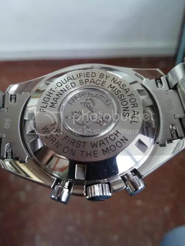

No, no encaja directamete, ya lo se seguro ;-)
Bueno ya has puesto lo que habría que hacer para ponerle el fondo visto, de todas formas yo personalmente no se lo cambiaría, me gusta ese fondo ciego, le da un toque especial a éste modelo (o espacial en éste caso ;-)).
Enhorabuena por el "maquinón" :ok::
Gracias ;-)
