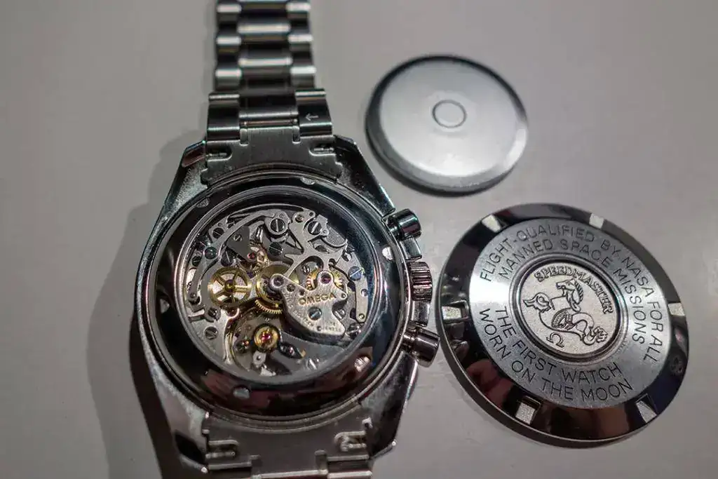

Edito para mostrar el resultado final.

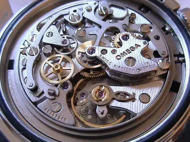

Lo que sí te digo es que el movimiento del speedy con fondo ciego no está acabado igual que el que lleva el fondo visto (1861 vs. 1863). A mi me parecen alucinantes ambos pero el 1861 parece más "crudo". Alucino con las fotos del 861, en tonos cobrizos.

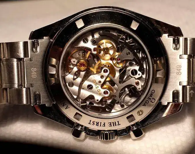

Aquí tienes las fotos side by side.
Además, conviene hablar de la famosas pieza plástica del 1861 que se sustituye en el 1863, estos serían los calibres:
Omega 1861
Omega 1863
Omega 1861
Omega 1863
Pues el 1861 feo feo tampoco es.........

Perfectamente documentado todo el proceso.....tanto con el fondo original Omega, como con el compatible. Eso si, la tapa de Zafiro del compatible, tirando a sosa.......
Sobre que el acabado del calibre no es el mismo, tienes razon, pero feo tampoco es

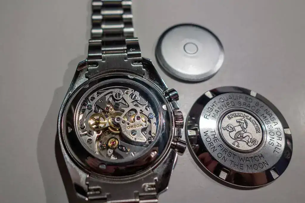

Siguiendo el consejo de Eliug (muchas gracias por cierto) he pedido el fondo Transparente a esta gente......, la verdad es que estoy muy contento del resultado. Como anuncian en su pagina web, el fondo incluye un aro de separación. Como el reloj es nuevo y no lo queria rayar, lo he llevado a un relojero de confianza......en menos de 1 minuto estaba cambiado. Finalmente le he hecho prueba de estanqueidad........prueba que ha pasado satisfactoriamente.
Y como conservo la tapa ciega cuando me canse, la vuelvo a poner y punto.
Ahhhh, lo mas importante por la "módica" cantidad de 110€ mas gastos de correos.......8 dias y en casa.
Os pongo fotografia (cutre) para que podais ver el resultado.
