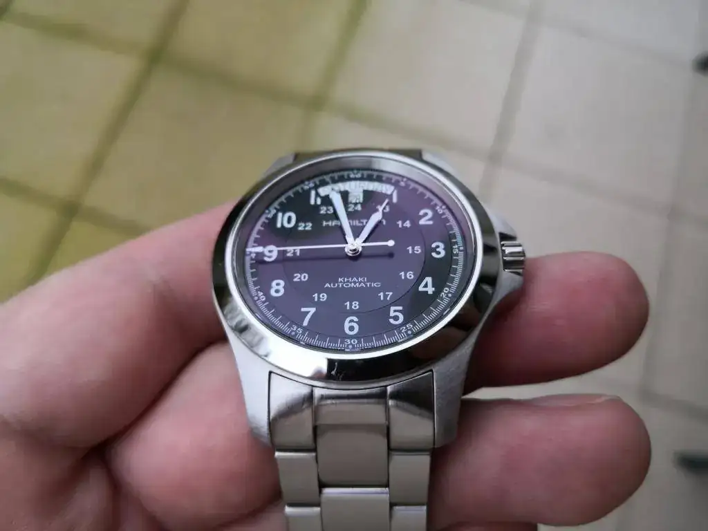

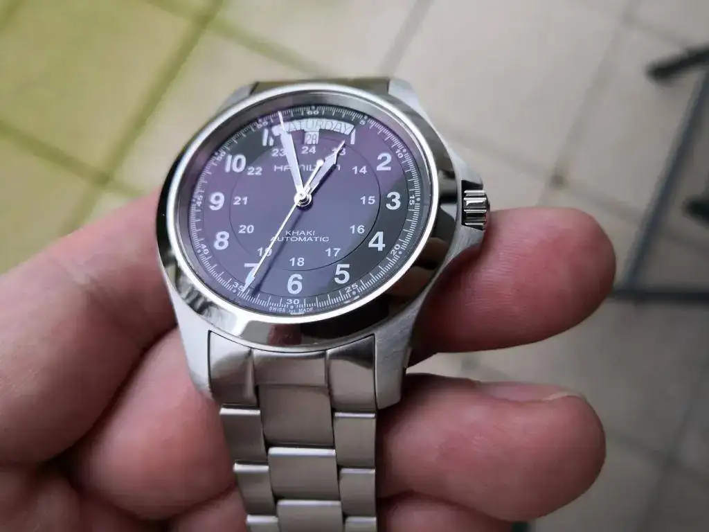

Pues ya está hecho el tratamiento anti reflejo en Alemania. Este es el resultado.
Estas fotos me las envió el técnico forzando la vista para intentar captar reflejos. Ya tengo el reloj en casa y la impresión que da puesto en la muñeca es que no hay cristal.
Ver el archivos adjunto 780138
Ver el archivos adjunto 780137
Ver el archivos adjunto 780139

No hay mucho que contar. Contacté con la página web por email contándole el problema, me dio presupuesto y me dijo que tardaría dos semanas. Le mandé el reloj, tras las dos semanas me envió las fotos y la factura. Pagué por paypal (o transferencia) y me reenvió el reloj.
También le pregunté cuanto costaría darle una manita de superluminova ya que el lumen de fábrica del Khaki king no es gran cosa, pero se me subía a 146 euros más y desistí en eso. Quizá en España haya relumeadores más baratos que un alemán o es que el Khaki King es difícil por el tamaño de los números, no lo se.
El proceso ha sido caro, pues con gastos de envío hasta Alemania certificado y tal, la broma se te va casi a 100 euros, pero pensé que era la única forma de disfrutar plenamente del reloj. Estar todo el rato cambiando el ángulo de visión para poder ver la hora me parecía denigrante.
