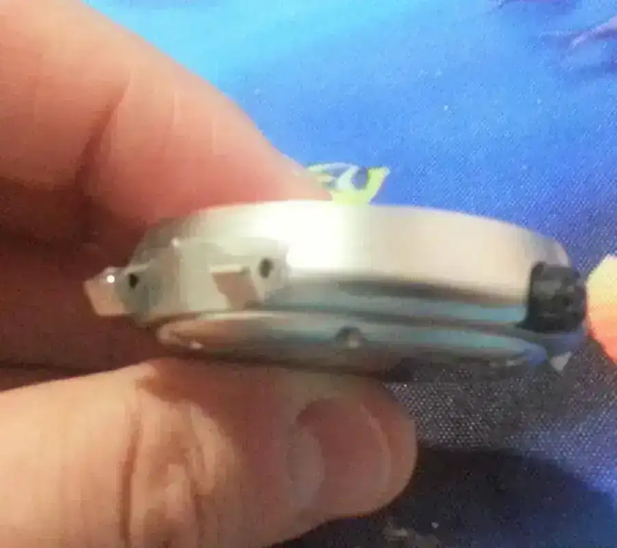

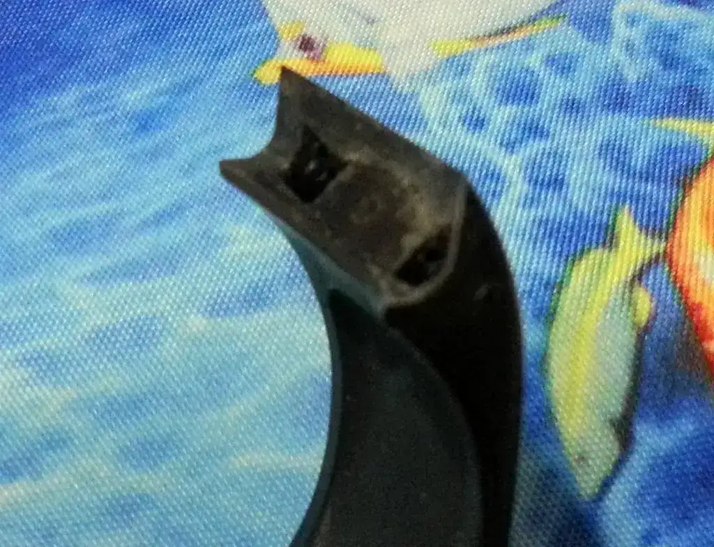

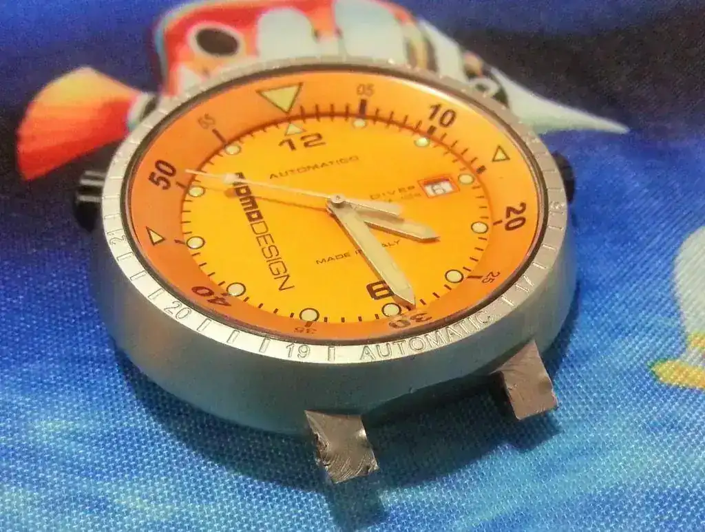

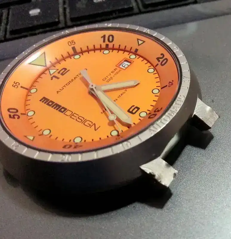

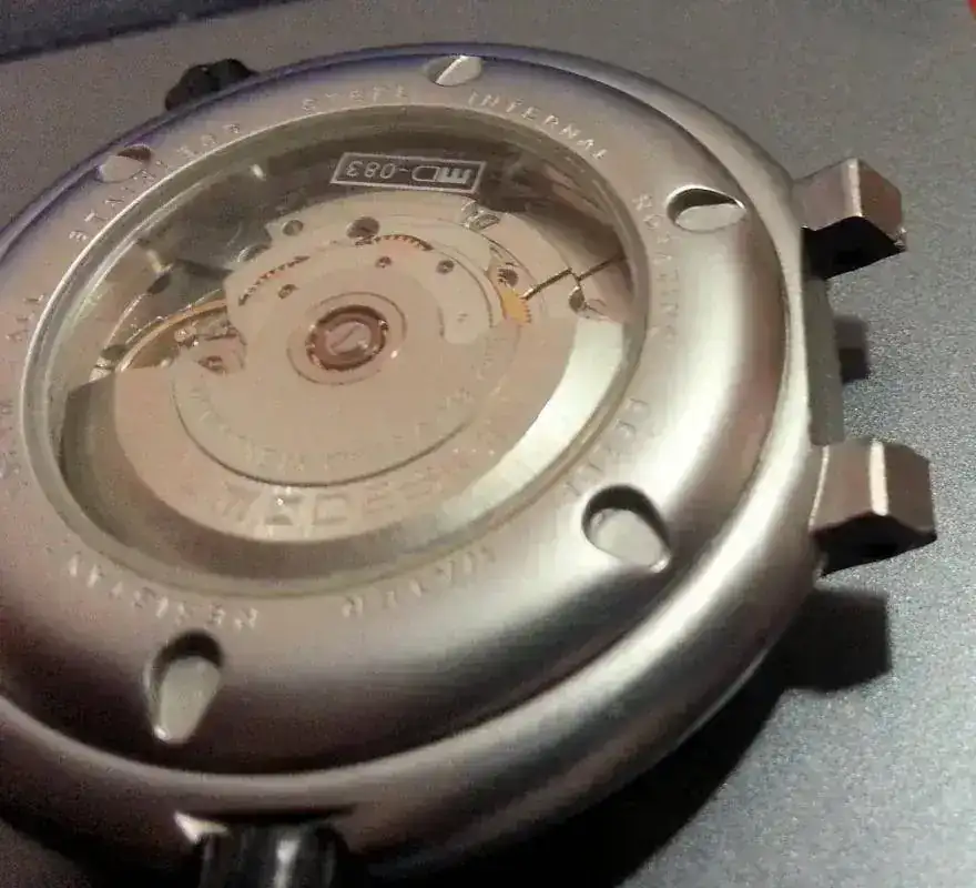

Hace unos 4 años me compré en una relojería de Alicante un reloj MOMO Design Diver automático. Usado ocasionalmente estos años, llegada la presente temporada de verano me dispongo a ponérmelo y, hete aquí, que a la segunda puesta la correa de caucho se parte por completo. Voy a un distribuidor de la marca para adquirir otra correa -que dicho sea de paso es exclusiva para este modelo y, por lo tanto, no sustituible por alguna otra- y puestos, a su vez, en comunicación con la representación en España me indican que no existen recambios ya que la casa MOMO ha descatalogado el modelo y no presta servicio de mantenimiento ni guarda piezas de recambio. ¿Se os ocurre qué hacer con el reloj para incorporarle una correa del tipo que sea? Os adjunto fotos para que veáis el tema.

Qué le ha pasado en las asas de las 6?
Si no se han deformado como para que un pasador se suelte, lo que te han dicho, pon pasadores. A ese tipo de reloj una nato le quedaría muy bien.
Aparte de eso que dices de no comprar ninguno más de esa marca (yo me uno a la causa), pregunta a Jacobo a ver si te puede hacer una de cuero; aunque a mí particularmente me parece que no pega mucho.
Y cuéntanos que le ha pasado a las asas.

Una nato no va a poder ser. Puede que haya 12 ó 13 mm entre asas como mucho. Si os fijáis, las asas van embutidas en la correa, que es bastante más ancha.
Encima las asas están muy mal acabadas al ser ocultas, menuda chapuza de diseño, yo lo llevaría a un relojero a pulir las asas y despues inventaría algo para ponerle una nato, tipo dos hebillas una en cada asa para aumentar el tamaño de la correa, que parece que además es muy poca la distancia.
¿Qué tipo de sujeción llevaba, pasadores o tornillos?
Si lleva tornillos es bastante fácil encajar una de piel. Hacerla del ancho que te vaya bien y practicarle unas muescas para las asas.

Antes que nada, muchísimas gracias a todos por las respuestas. Como alguno ha apuntado la distancia entre asas es mínima para ponerle una nato, tan sólo 11 mm. El acabado de las asas desde luego sorprendetemente tosco, incluso cortante en los bordes y esquinas. Parece como si se hubiera hecho con la idea que nunca se fuera a quitar la correa y "descubrir" el acabado.
El reloj nunca me ha dado ningún problema. Ha funcionado perfectamente. Todo muy bien hasta llegado este problemilla. Lo compré el 07/07/10 (he consultado la tarjeta de garantía) y nunca imaginé que una casa relojera con tan poco tiempo deje sin cobertura relojes de cerca de 1000 € (sí, ya sé, a día de hoy ni de coña, pero hace 4 años sabía de relojes lo que ahora de la recogida del percebe: que están ricos).
He visto algún post interesante como el de los apliques aunque con una distancia de 11mm..... ¿a que son como los de IKEA con los colchones?. Tal vez, si le pregunto a Jacobstrads y me hace una de piel de tiburón con cosido naranja.....
Por cierto, la correa se sujetaba con unos pasadores, pero no de los comunes sino dos simples barritas de acero sin atornillar que mostraban una mera muesca saliente que les hacía de tope y quedando las cabezas ocultas sin sobresalir por los leterales de la correa. Igual de tosco.
