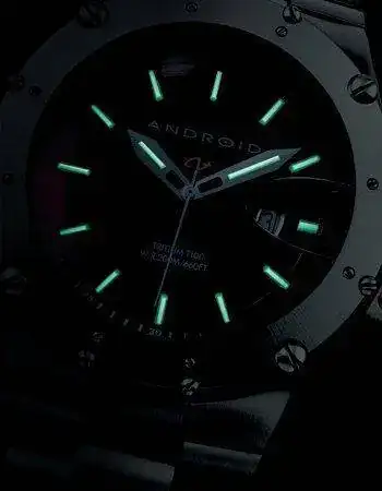

Sin embargo, el tritio per se no es nada interesante en el tema de la pintura autoiluminada, pues no produce luz. Así pues, actuará como fuente de energía para "activar" a otro elemento, que será el que produzca la emisión de luz.
Si observamos el electrón nuclear que ha emitido el tritio (con una velocidad de 18.59 keV), veremos que al estár rodeado de fósforo, ambos elementos interactuarán, produciéndose la activación del segundo y su típico fulgor verde.
Full_android.webp​
Así, de forma continua, durante unos 20 años.

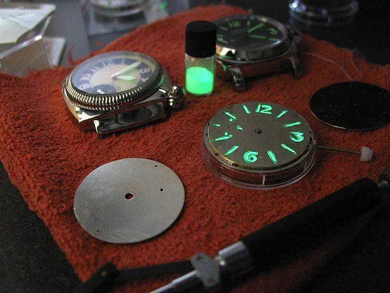

Pero ojo, no confundirse. Si tienes un reloj al cual le brillan las manecillas en la oscuridad, no significa que tenga que ser radiactivo. Puede ser simple pintura fosforescente.
Tenemos el claro ejemplo de la pintura Luminova, que es el nombre comercial dado a un un producto luminiscente, no radiactivo. Está formado por cristales de óxido de aluminio.El principio de funcionamiento se basa en excitar los electrones del último nivel de energía de los átomos a un nivel superior, por medio de los fotones de la luz, ya sea solar o artificial. En este caso la luz actúa como fuente de energía y se prescinde de otras fuentes de radiación más agresivas. Esos electrones que se encuentran en un nivel superior, tras la excitación, vuelven al nivel original emitiendo un fotón, es decir, luz. De esta manera el material excitado con luz, emite luz al ser colocado en la oscuridad. Al no producirse ninguna reacción química la vida útil de este material es indefinida. Tan solo el contacto prolongado con agua le hace perder sus cualidades fotoluminiscentes.
