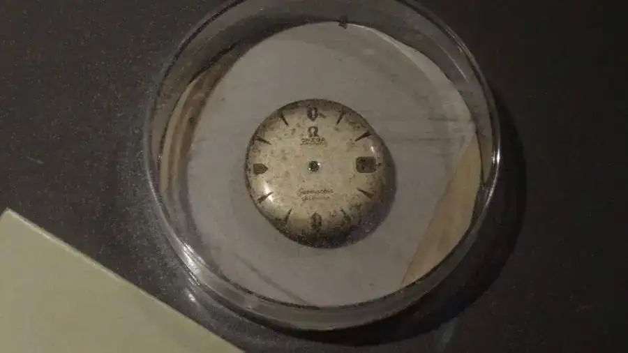

En un montaje experimental para los visitante me he encontrado un Omega vintage con un contador Geiger.
Aquí podéis ver el dial desnudo en cuestión.

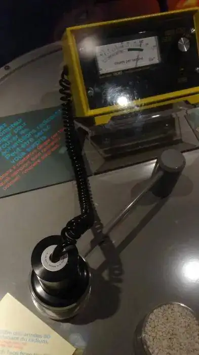

En este caso aparece el contador Geiger midiendo la radiación de fondo, es decir, la radiación presente de forma natural en el ambiente.
Como podéis ver en la foto ésta es de 2-3 Bq (o counts/s)

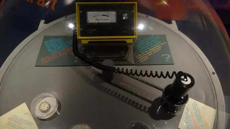

Sin embargo, cuando colocamos el medidor sobre el dial (esto es así porque el tipo de radiación, alfa mayormente, se atenúa rápidamente en el aire) vemos que el contador sube hasta los 100Bq!!!8o
De todos modos hay que tener en cuenta que la radiación que emite, aunque parezca mucho comparativamente, no es para nada exagerada. Más aún teniendo en cuenta que el dial suele estar "blindado" por la caja y cristal, con lo que sólo estamos expuestos cuando manipulamos el dial, lo que es poco probable.

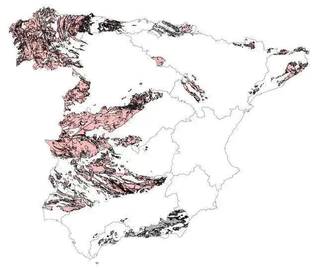

; esto es como todo lo demás en la vida. No creo que te irradies más de llevar toda la vida un reloj de este estilo que por hacerte una simple radiografía, o vivir en estas zonas de España, dónde el radón es un riesgo probado. La clave es el sentido común, en todas las pequeñas decisiones del día a día estamos asumiendo algún riesgo.
