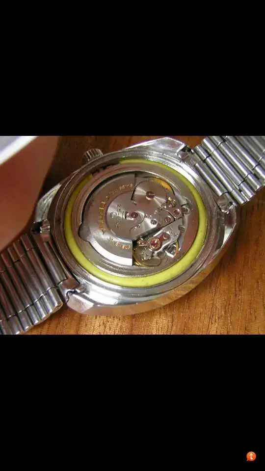

En los 70 una de las marcas que destaco por este sistema antichoque fue Zodiac ya que lo incluyo en muchos de sus modelos
