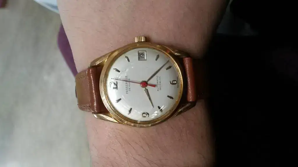

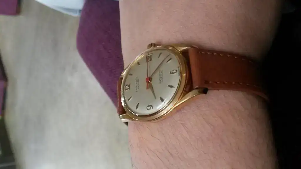

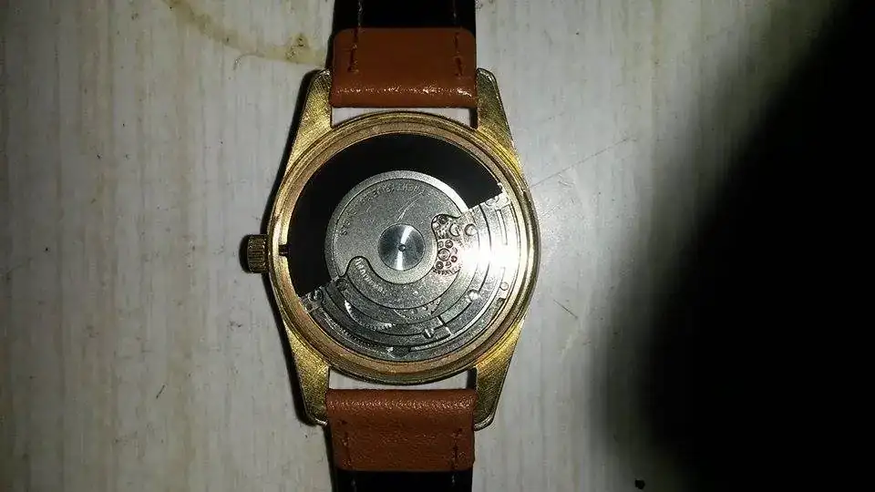

Hola, hace un par de años mi padre recibió un reloj de pulsera de regalo, usado, y se notaba muy antiuguo pero al no saber nada sobre este reloj me lo regaló a mi. Un relojero me habló maravillas de él, ademá de asignarle un valor relativamente alto. Por lo que averigué y lo que se puede ver es un reloj Passerelle suizo automático de 25 rubis, water proof, enchapado en oro y dice G10, creo que es el espesor del enchapado. Por lo que pude averiguar el reloj es del 1955, osea tiene 60 años. ¿alguien me puede decir que tan bueno es? ¿me conviene enchaparlo en oro de nuevo? ¿es más valioso por tener 25 Rubis? Eso y la información que puedan entregarmr a cerca de el porfavor. Saludos.

No te puedo orientar sobre el valor económico de ese reloj, pero si es regalo de tu padre, el valor sentimental superara con creces al pecuniario.
Sí quieres saber algo más tendrás que abrir la tapa y mostrar lo que lleva dentro.
Si tiene 60 años malo no sera,,ya que fue de tu padre intenta coservarlo otros 60,tenga el valor que tenga.
Es muy bonito. Los rubíes que que tiene no determinan su calidad final. Llévalo a un relojero para que lo abra y échale una foto. Por aquí hay expertos que podrán determinar el movimiento que lleva. Pero como han dicho, sea cual fuere su valor, lo sentimental lo supera ampliamente y más en un reloj que de por sí ya es bonito
Como ya te han dicho, y viendolo asi, solo su exterior, sin tener imagenes del calibre, desde luego que el valor sentimental va a ser millones de veces mayor que el crematistico. Una pregunta, esa segundera roja ¿es la original?. No me pega en un reloj de ese diseño y epoca. Si quieres ampliar, manda por favor una imagen de trasera y calibre. Asi podremos opinar mejor.
No sé decir nada del reloj aparte de que es bonito.
Viendo los participantes en este hilo la primera sensación es que me había equivocado de sótano. Y, por eso, me alegro de conocerlos por aquí.
No seais malos con él, creo que a todos hace mucho años cuando nos regalaron algún reloj y desconocíamos y la mente humana desgraciadamente está enseñada al capitalismo,pensamos, cuanto vale. Ya después de unos 30 o 40 relojes andamos todos los días con un reloj que se ve viejo, que tiene una correa que parece que no tenemos para comprarla nueva y el que lo ve dice, vaya loco con ese reloj.
disfruta el reloj de tu padre y todos queremos saber cuanto vale un regalo pero el que te lo haya dado tu padre ya tiene un gran valor(el mío aun no me hereda ninguno) solo un Pierce que tenía tirado y dijo no sirve y cuando lo vió arreglado ya me dice cuanto te costó arreglarlo, me acuerdo que yo lo compré,jejejeej.
¿ No puedes hacer unas fotos de la maquina ?
Cram.-
Aquí te dejo un poco de historia de la marca. Si quieres que te lo traduzca avísame. La mayoría montaban un movimiento Peseux y el valor hoy en día no suele pasar de los 200-250€, así que ni te plantees venderlo. Arréglalo y quédatelo por su valor sentimental. Un abrazo

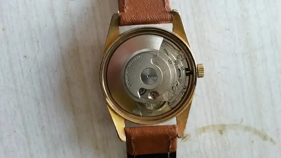

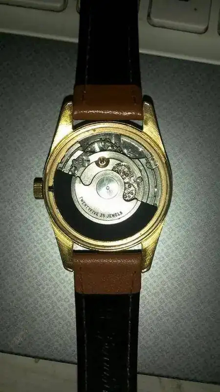

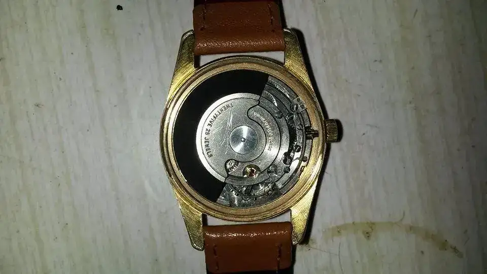

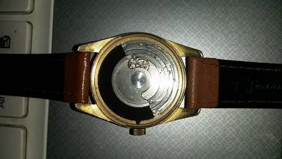

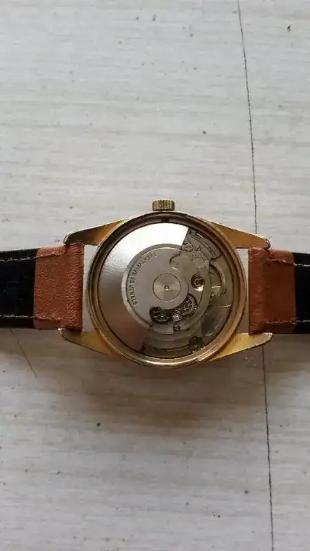

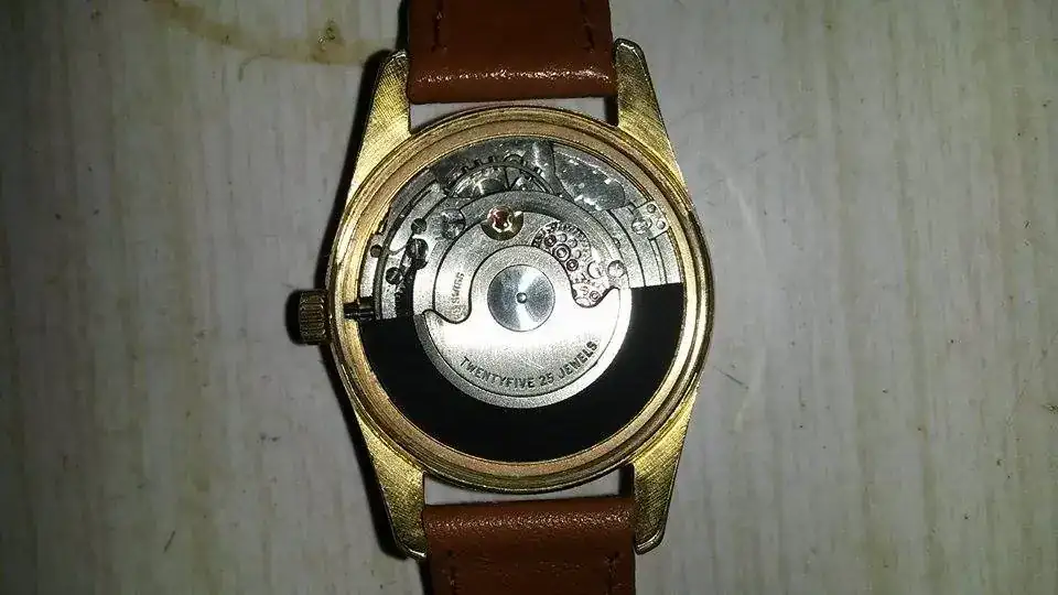

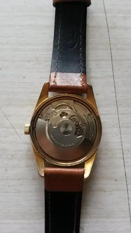

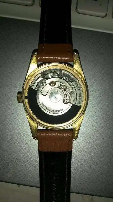

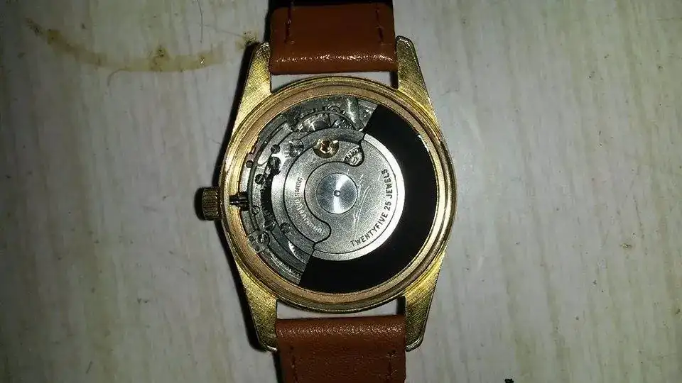

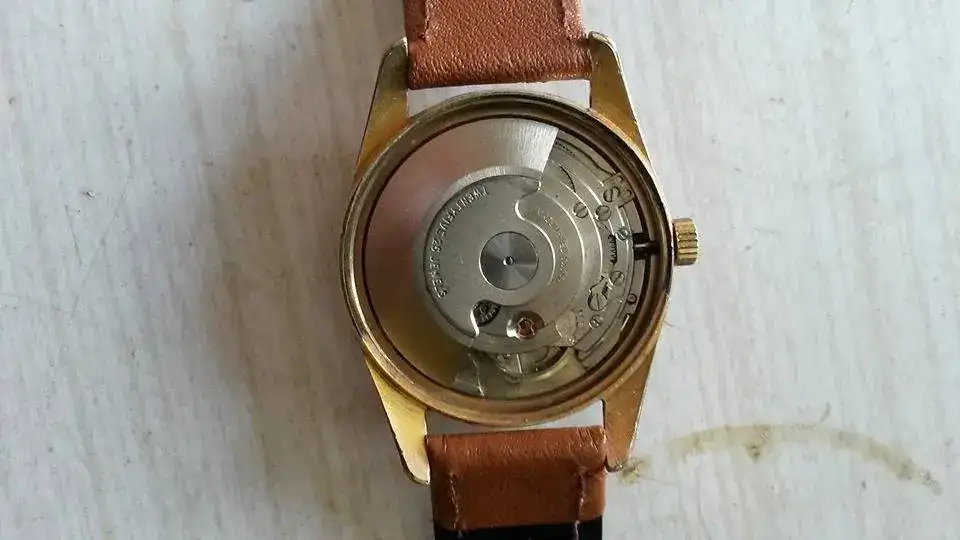

Aquí van fotos de su interior12170168_10207934183131312_1949100865_n.webp12170540_10207934183011309_1695565875_n.webp12178053_10207934181571273_64545307_n.webp12178055_10207934182931307_1912338233_n.webp12178083_10207934181011259_617343631_n.webp12179014_10207934182251290_2145197515_n.webp12180048_10207934183331317_1125611561_n.webp12180077_10207934182651300_1445013190_n.webp

Holas,
pareciera ser un ETA 27xx,
probablemente un 2724 o similar,
que por el reducido tamaño de volante se podría decir
que corresponde a 28.800 alternancias/hora.
Esto es alta frecuencia,
Si éste es el caso, deberías ver la aguja segundera casi en un barrido continuo.
Es un movimiento que ha probado sus bondades a través del tiempo.
Era uno de los fabricantes de moviminetos para terceros,
y de buena calidad.
Sin duda que con services regulares cada tantos años,
vas a tener reloj para toda la vida.
Saludos y felicitaciones
Alvaro
Asi es, el segundero lleva casi un barrido continuo. Gracias por la información, saludos.
Ahora mismo tengo uno igual en las manos entero que lo he sacado de los cajones de la fornitura, y su referencia pone Eta 2452. De todas las maneras es una maquina estupenda.

el valor sentimental del reloj, será inmenso, incalculable, eso es seguro, pero el valor material no es muy alto. En aquella época, la mayoría de los relojes eran de muy buena calidad y mas los automáticos, por lo que un chapado de caja no es mala inversión, ademas son baratas (unos 15 euros). Yo te aconsejaría que te lo gastases, de lo demás se ve que esta en muy buen estado.
A disfrutarlo, que tiene un doble valor.
