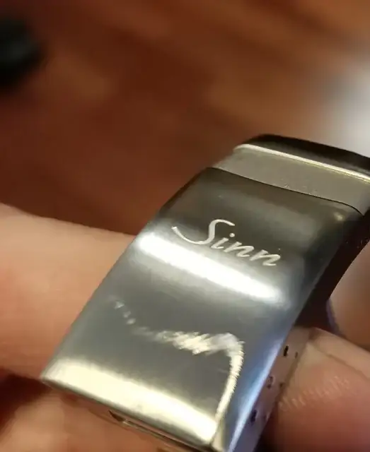

Hola buenas.
Me lo habré puesto en total unos 20 días. Hoy al sacarlo de la caja me encuentro con esto:
No recuerdo haberle dado ningún rascón y del roce con la mesa de la oficina me parece exagerado.
¿Que ha pasado aquí? Menudo cabreo llevo.. :-((

El cierre es muy sencillo de reparar.
Púlelo con cualquier pulidor y Scotch Brite, suave para devolverle el cepillado.
Ánimo!!!

prueba con Garryflex 240 que es el más fino, yo lo uso con los míos y el acabado es muy bueno...
Pues sólo le ha pasado que se ha rozado con algún objeto, algo bastante habitual.
Evita en la medida de lo posible quejarte al fabricante, no es defecto y no lo cubre la garantía.
A mí me suele pasar con los cierres de los brazaletes. No suelo rayar la caja del reloj, aunque casi síempre, con el uso acaban teniendo algún hilo o alguna pequeña marca, pero lo de la parte de abajo de los cierres, se me suele rayar muy fácilmente.
Si destaca, aunque sea pequeña, como ésta, le paso una esponja ScotchBrite o similar, en sentido paralelo al cepillado con cuidado y normalmente queda bastante bien.
Sin duda, lo que sea que le haya pasado (que tampoco es para tanto) , se lo habrás hecho tu [emoji57]. Disfruta de tu reloj y no te preocupes. Cuando tenga algunos rayones más , ya lo pulirás.

Eso es de apoyar en la mesa tal vez al firmar o escribir documentos. Me pasa constantemente y es de lo más normal, incluso en algún eslabón cercano al cierre.

Yo te diría que es totalmente normal, yo tengo todos los relojes así solo con el roce del escritorio, que parece precisamente de un material abrasivo.
Yo me puse una especie de protector de mesa de cuero, pero no para proteger la mesa sino mis relojes jeje

Bingo! El anorak de las niñas. Por eso no recordaba ningún golpe jeje.

Ojo a las barras de cafetería o bar de granito, que te tomas un café no te das cuenta y dejas en cierre así como te ha quedado, son muy abrasivas con el metal. Si has estado en alguna ahí podría estar la respuesta. Saludos.
