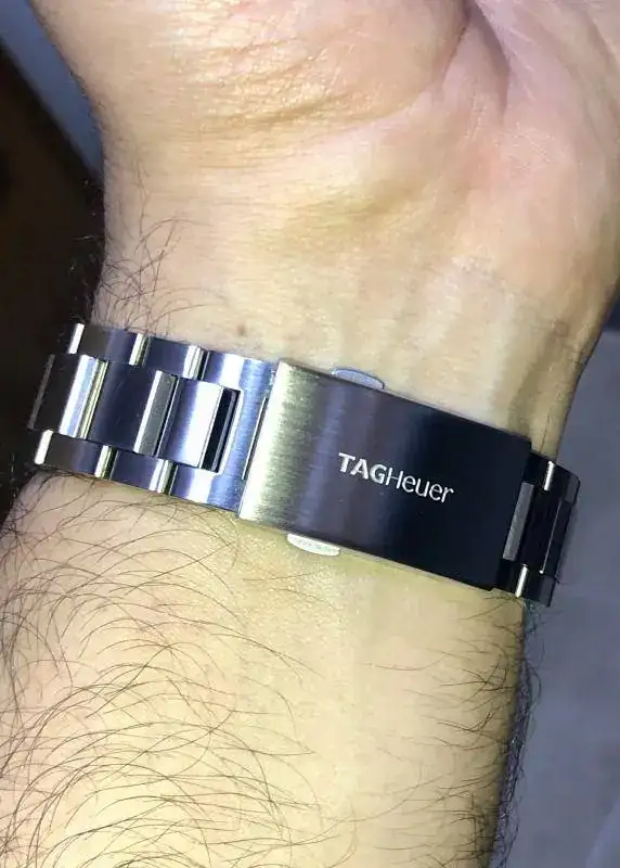

El caso es que ha quedado estupendo.

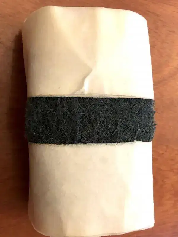

Que buena idea lo de la cinta!Video no, simplemente he desmontado el cierre, con un palillo de dientes redondo, para no rayar el canto del mismo que está pulido a espejo.

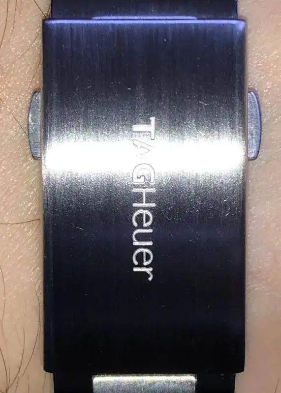

El armis estaba muy bien, pero el cierre tenía muchísimas rayas de la mesa y demás, ninguna profunda.
Había leído que era importante que se hiciese en el mismo sentido y suavemente para que quedase un cepillado uniforme, lo único, para tener una guía y que el cepillado saliese recto le he puesto cinta de carrocero en el estropajo, tal que así.
Ver el archivos adjunto 749996
En 3 minutos de reloj, el cepillado estaba a mi gusto.
Pues la verdad es que ni he pensado en hacerla, me ha dado un “de repente” no esperaba que quedase tan bien.
Ver el archivos adjunto 749997
Tal cual, no hay truco, suavidad, misma dirección y sentido ( nada de arriba abajo) y paciencia.Ha quedado genial. Y no has utiizado ningún producto?, sólo estropajo y ya está??
Mas vale tener que hacer 30 pasadas que apretar en exceso y que queden marcas desiguales
