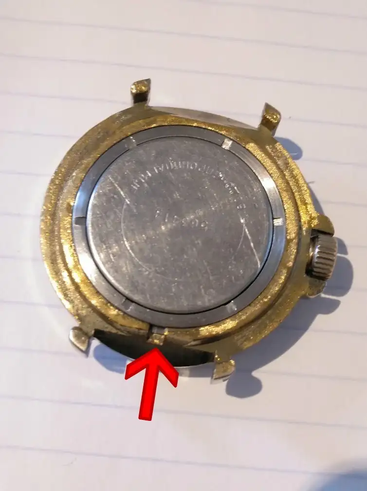

Hay opción de ponerle un movimiento automático y ponerle una tapa que deje más espacio?

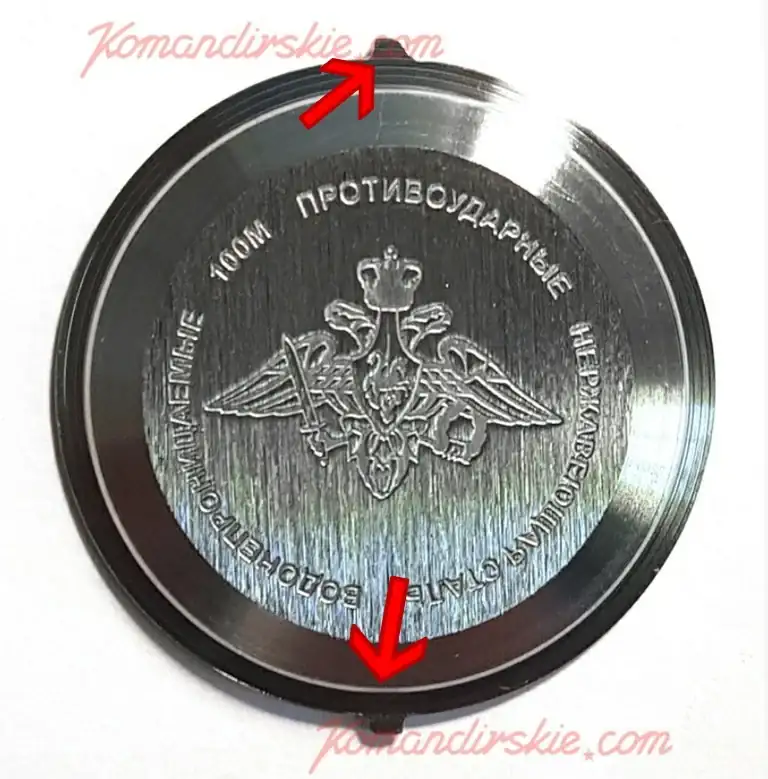

En principio no, habria que hacer bricolaje, las tapas mas altas para amphibia, llevan dos muescas:
mientras que las cajas para mecanismos manuales (komandirskie), una solo:
todos los movimientos 22xx o 24xx no automaticos , mira en komandirskie.com tambien en favinov o meranom , de segunda mano en ebay los rusos venden movimientos en buen estado pero es una loteria .

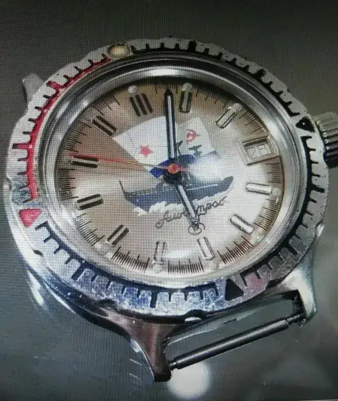

Gracias Marcos!!, entonces es un Albatros?, ya tenía mis dudas entre tantas esferas y cajas ::Dbt::
Recuerdo ese hilo!, gracias por mostrarlo, compi!:ok::. Acabo de encontrar en la bahía este Amphibia en caja.. 420? con la esfera del Albatros de marras, mira..Ver el archivos adjunto 810531, me gusta, pero si estaba casi seguro que los Albatros llevaban la caja 470. Aunque estar seguro en estas cosas..:hmm:
Perdona Álvaro por la tardanza, si es un Albatros, en cuanto a las cajas hasta donde yo se la mayoría eran 470 pero creo que también metieron esos diales en otras cajas, como tu dices en estos temas seguro no hay casi nada. :D
Gracias Marcos!!:yhoo::. Pero entonces la versión con la esfera en negro también lo es?? ::Dbt::

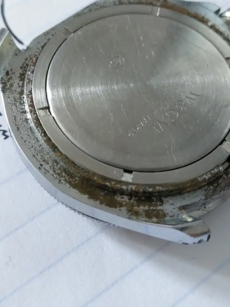

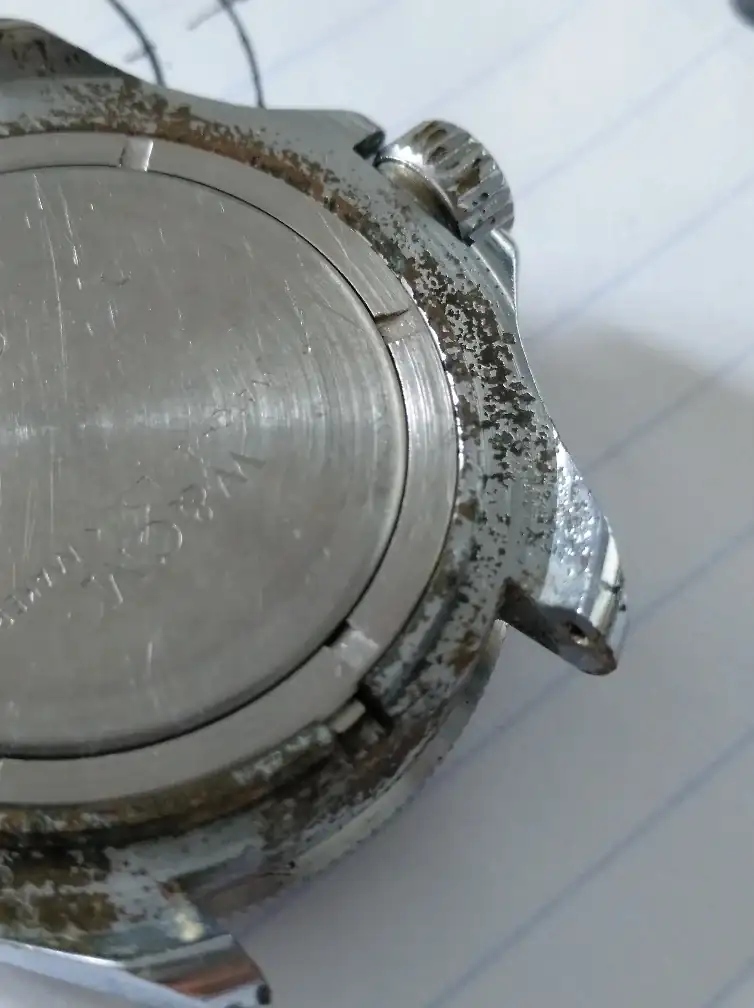

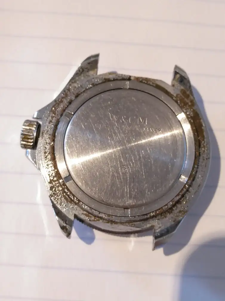

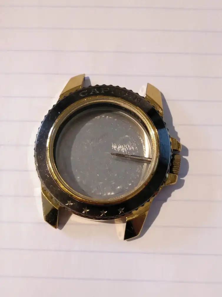

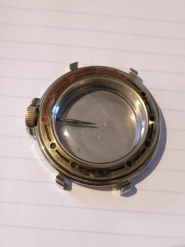

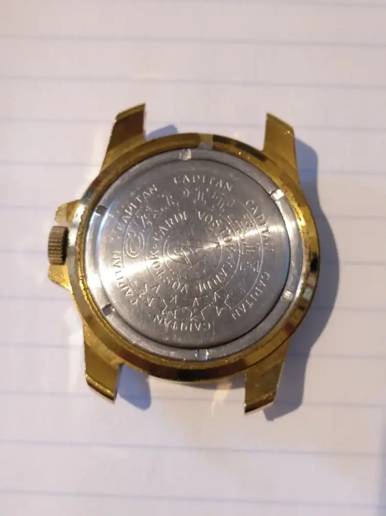

Hola, lo he puesto en el otro post, pero creo que este es mejor sitio...
Me han llegado hoy estas tres cajas para jugar con ellas!
Que podéis recomendarme, que trucos, consejos, ideas, se os ocurren?
Como los restaurarlas, lijarlas, pulirlas?
Que diales, esferas, coronas, correas le pondrías?
Juguemos!!

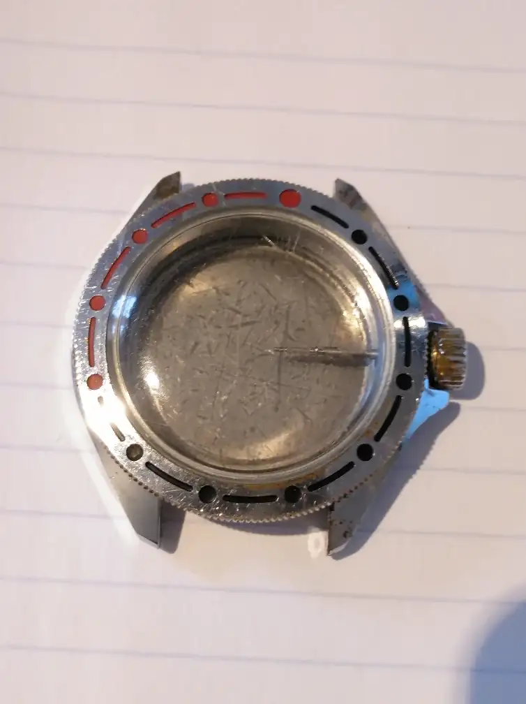

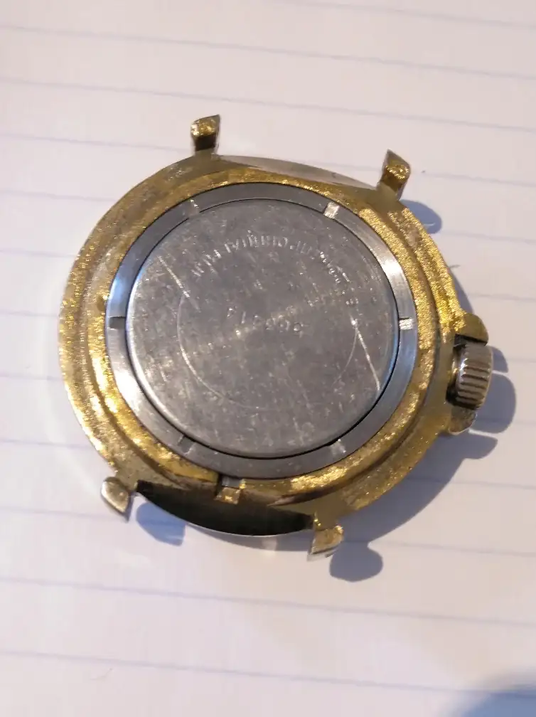

Buenas, estoy mirando la web de meranom pero me estoy liando un poco...
Creo que esta caja es la 420.
Me habéis dicho que me vale el movimiento 2414.
¿Alguno me puede decir que esferas y que biseles son compatibles con esta caja?
¿Otros sitios donde poder comprar más biseles y esferas? (eBay, meranom, komandirskie)
¿Veis factible modificar la caja para hacerle otra muesca y poder ponerle un movimiento automático y la tapa de un amphibia?
Gracias

Hola compi,
Por partes, la caja que muestras no es una 420, una 420 es de Amphibia y la tuya es de Komandirskie.
Lo de hacerle una muesquita para intentar acoplar un movimiento automático creo que se podría hacer, pero no lo puedo asegurar.
Las esferas le valen cualquiera, si pides un movimiento con fecha. Puedes ponerle un dial con ventana para la fecha o uno sin ventana. A gusto del consumidor
Respecto a biseles, ahí ya me pierdo un poco, seguro que algún compi te puede ayudar.

Si, perdón compi, creía que te lo había dicho en el anterior mensaje y veo que no.
La caja es una komandirskie 341. En mi opinión la más chula de todos los komandirskie que se han hecho hasta ahora. Es vintage, ya no se fabrica.
Por cierto, cuando dije antes que cualquier dial le vale, me refería a cualquier dial de Vostok Amphibia o Komandirskie.
