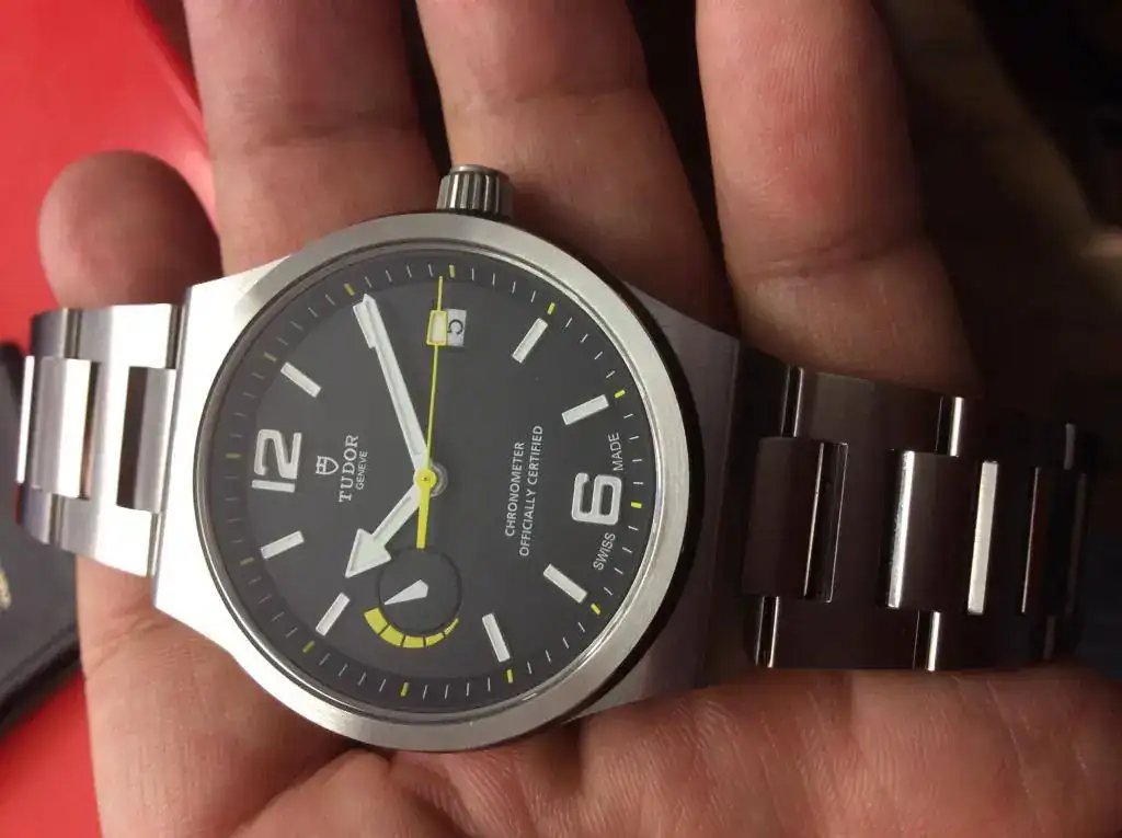

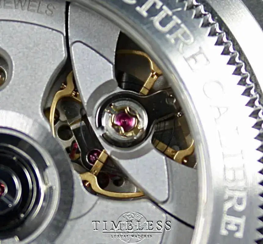

Si tenéis ocasión de verlo en funcionamiento en vivo en un North Flag como me ha pasado a mí esta mañana os puedo asegurar que os sorprenderá. Esto es lo que os puedo decir
· Sus nuevos calibres manufacturas son 100% swiss made (No el 50 o el 70% de sus componentes como pasa con las Etas)
· Hechos y ensamblados en la propia manufactura TUDOR, en otro edificio independiente de Rolex.
·Todos han pasado el COSC y tienen una precisión de -2/+4 s al día controlado por los más estrictos controles de Rolex (Mejor que el COSC de -4/+6)
·Espiral de silicio antimagnética (Algo más propio de relojes de mayor precio como Omega)
·70 Horas de reserva de marcha
·Tuercas de regulación muy parecidas a las Micro-estella de Rolex en el volante
·Distintos tamaños de calibres que se adaptan desde que se diseñan las cajas en un principio para una buena fijación y una buena proporción calibre-caja (Para los más puristas)
·Puente transversal del volante con dos anclajes en lugar de uno, como en los movientos Rolex de última generación.
·Pequeña apertura que deja ver algunas de las ruedas del moviento, En lugar de llevar un gran puente que cubre toda la maquinaria.
·Rotor bi-direcional de carga perpetua.

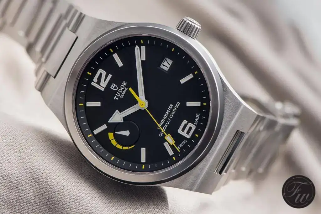

En cuanto al North Flag sencillamente me encanta. Su brazalete, su diseño tipo Gerald genta pero sin fusilar a Ap o Vc y por supuesto salvando las distancias... su brazalete cepillado, su doble bisel de acero y cerámica y la indicación de reserva de marcha que aunque poco práctica a mi me encanta.

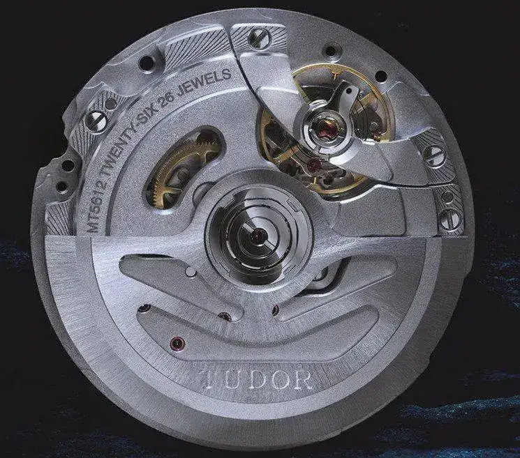

El North Flag me encanta con sus 40mm y ese calibre MT562 me parece perfecto, pero el Pelagos con el MT5612 tampoco se queda atrás (cada vez que veo uno en azul... :dribble:).

Ahora mismo me parece la marca con mejor relación calidad-precio de su segmento. El modelo concreto que pones con la aguja amarilla me tiene dividido. Tendría que verlo en vivo. El armis me encanta.

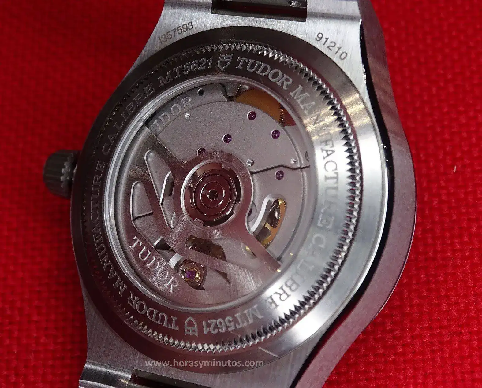

Ese North Flag es un reloj realmente atractivo. Una pena que el calibre (visto) no esté algo mejor terminado, pero ya llegará.
El movimiento está bien sin mas. Lo unico destacable es la esperal de silicio y una reserva de marcha decente que al ser automatico digamos que no es tan importante.
El acabado del movimiento es basico, sin decorar. Está compitiendo con etas ... no esta ganando en nada a un etasa. Es mas un 2500 que es el movimiento de los seamaster 300m tiene mejor acabado que el tudor.
Pero es de alabar el esfuerzo, sobre todo porque a algunos nos gustan los relojes con corazón propio. Lo del 2824 que montaban era cansino, he tenido ese movimiento en relojes de todo tipo y va bien, pero por ejemplo el miyota 9015 que tengo en uno de los relojes (la serie 9000) que compite con él va mas fino en el accionamiento de la corona.
No es un movimiento para enseñar, hay chinos (ST25) mas decorados con tonillos de color, etc que este Tudor:
Por cierto, las asas limitan el uso de correas de otro tipo, no me parece un acierto.

Por último (y barriendo para adentro con este modelo en concreto), es posiblemente el reloj que gana mas enteros en directo de todos los que he tenido. En fotos es bonito, pero calzado en la muñeca es impresionante. Le hacen ojitos por donde va....

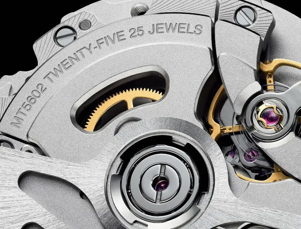

Creo que se te escapa lo más importante del movimiento: un escape con espiral libre Breguet, doble puente y regulación inercial por microestela hecho a imagen y semejanza del de sus hermanos mayores de Rolex.
No creo que haya en ese rango de precios (corregidme si me equivoco) e incluso en precios bastante mayores, nada parecido (ya que todos tiran del mucho más barato, menos complejo y menos fiable puente simple y regulación por espiral variable vía tornillo) y es el elemento clave para mantener la precisión constante.
Creo que el 2500 tambien lleva tornillos (un par) en el volante, y el 8500 si lleva esa regulación, aunque va en relojes mas caros y lleva doble puente que no supone excesiva ventaja pero está bien. Por lo demas los que habia citado son movimientos coaxiales.
Tiene 4 cosas diferentes y está bien, pero no me parece tan bonito como para enseñarlo. Si es un calibre visto, que lo decoren un poco.
Me parece bien que lo hayan sacado, ahora esperemos que saquen mas variantes y mas cosas, que de eso se trata, de ver nuevas cosas en nuevos modelos, no solo diseño exterior de la caja y dial :ok::

El tema de la (no) decoración está hecho a propósito. Rolex tiene una serie de códigos que definitivamente se hacen extensivos a Tudor.
Desde luego que este calibre podría tener alguna decoración, máxime que Tudor históricamente siempre ha mejorado los ebauches que ha utilizado. Cuanto más con su primer calibre manufactura no?
El tema es que cuando Tudor se planteó la creación de un calibre propio de nueva generación, el agravio comparativo con los calibres del hermano mayor era un tema a tomar en cuenta.
No olvidemos que el calibre 3135 de Rolex tiene ya 28 años y que la presentación del calibre de Tudor tenía por fuerza que mejorar sustancialmente esas prestaciones.
La decisión que se tomó fue que el calibre MT 5621 se iba a presentar con modestia y por consiguiente, el acabado sería espartano y no conformes con ello, tendría una tapa de exhibición, para gritar a los cuanto vientos, "es un calibre fantástico, pero no es un Rolex, mira que espartano que es" y sin embargo es un gran calibre.
Y es aquí donde vienen los códigos de Rolex. Un Tudor no debe competir con un Rolex, de la misma manera que un GMT Master no puede ser hermético a 300 metros como un Sub ni ese Submariner puede llevar el sistema Paraflex que lleva el Explorer... Esto es así y hay infinidad de ejemplos.
Esto no me lo inventé (aunque podría). Me lo dijo alguien de Tudor.
