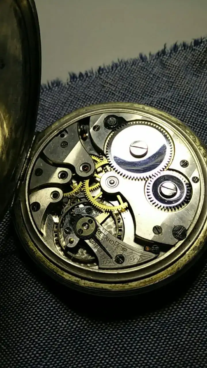

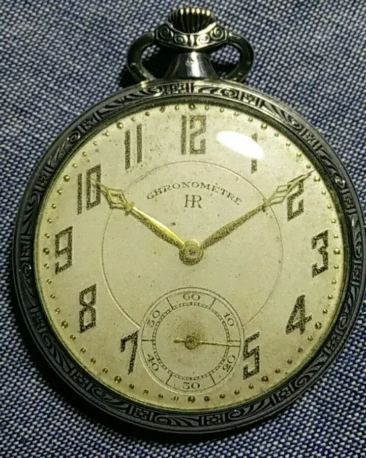

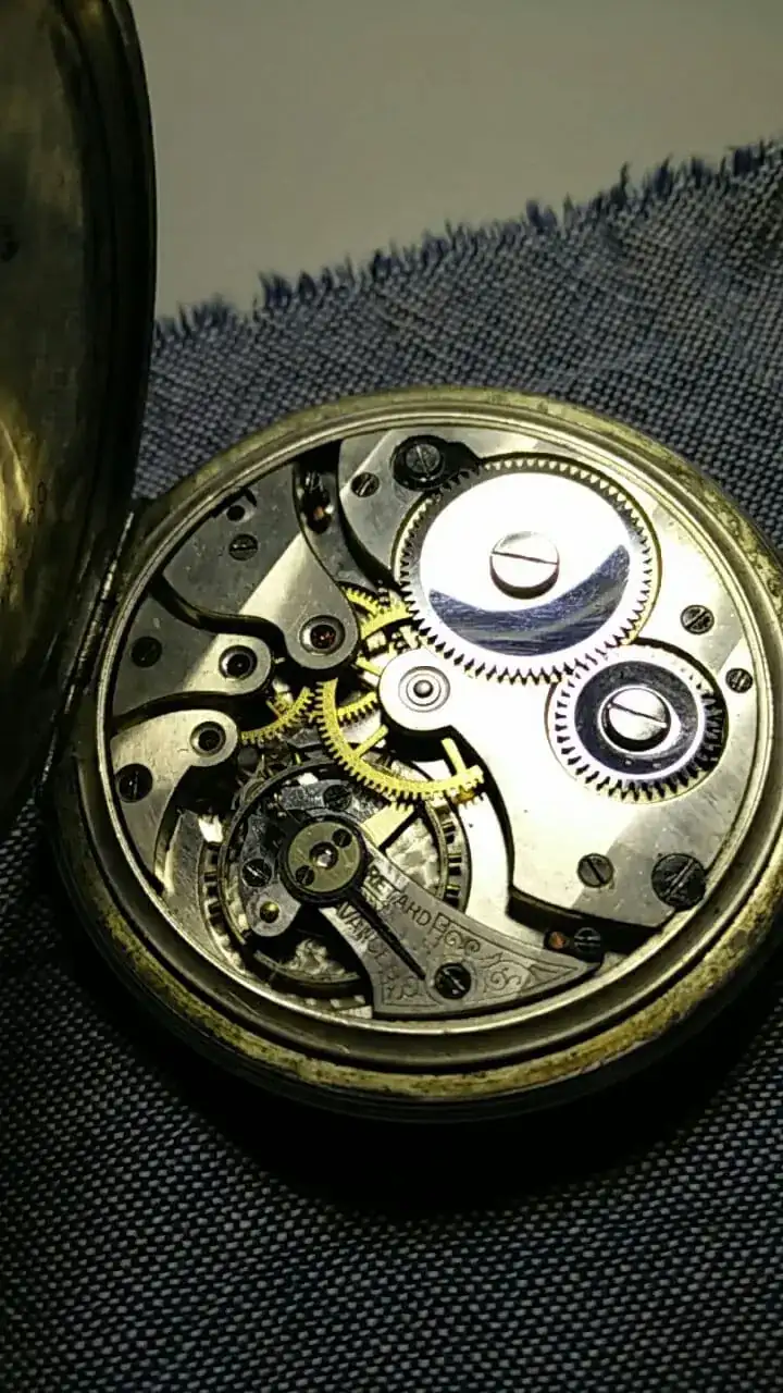

He buscado la marca y no la he encontrado (o no he mirado bien). Me parece un bonito reloj y en buenas condiciones estéticas, pero no funciona. En la contratapa aparcen marcas de servicio de 1943, 1945 y 1966. Parece que el muelle real no guarda tensión. ¿Merece la pena arreglarlo?

Busca en Mikrolisk y en Relojes para mañana poniendo en el buscador HR. Hay varios registros y no se decirte cual puede ser.
Huele a doxa
El movimiento, casi con seguridad es un Corgemont 18.5'''. Puedes verificarlo con las dimensiones.
http://www.ranfft.de/cgi-bin/bidfun-db.cgi?10&ranfft&2&2uswk&Corgemont_18_5
Sobre si vale la pena repararlo o no, dependerá del valor que el reloj tenga para ti. No es una pieza de alta relojería. Al menos el movimiento. Sobre la caja, desconozco.

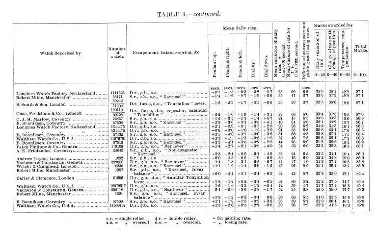

Por lo poco que se, la palabra "chronometre" o "chronometer" en muchos casos se imprimía en el dial para dar sensación de calidad, a relojes que en su mayoría de casos no daban la talla.. Era por así decirlo, casi una estafa comercial. Nada que ver con los cronómetros de bolsillo ingleses con escape de retén de finales del XVIII y que luego muchos relojes suizos adoptaron. En el XIX ya se adoptó cronómetro a aquel reloj que estuviese ajustado en diferentes posiciones, temperatura y que tuviese un certificado de un observatorio como Kew, Beçasson, etc (abandonando el escape de retén, aunque los ingleses bien aferrados a su tradición fueron muy reticentes a ello hasta el 1920). Algunos, como los grados más altos fabricados en USA recibieron la denominación de cronómetros del Ferrocarril. Muchos relojes muy bien construidos y ajustados, pero que no pasaron las pruebas o simplemente a la marca no le interesaba llevarlos a ellas (duraban meses) se denominaron "Demi-chronometer". Fue un periodo de transición entre el abandono del escape de retén y la imposición de tener un certificado. He visto actas de Kew entre las cuales "compiten" los típicos cronómetros ingleses, relojes suizos con carrusell y/o turbillón y relojes americanos. En la actualidad tenemos el Cosc, Metas y otras certificaciones, pero en un principio vino de adoptar las soluciones técnicas de los cronos marinos ingleses a Desk watches y relojes de bolsillo. soluciones y aquí no se si voy muy errado.. no eran las mejores para un calibre de reloj de bolsillo que debía funcionar día a día con sus avatares..

Lo primero que vi, es que no está ajustado en diferentes posiciones. Además de ser un movimiento estándar de los que hay miles o millones,

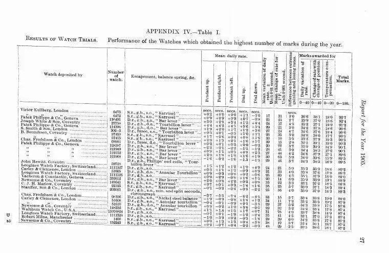

Aquí tienes un ejemplo de kew (que duraba un año entero) sobre un reportaje que redacté acerca de un Waltham Riverside Máximus.

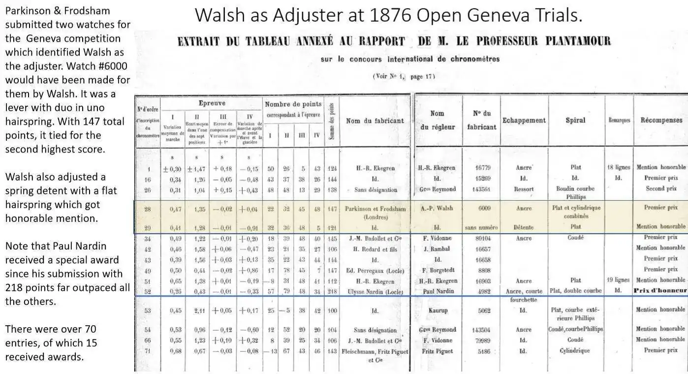

O de un AP. Walsh en 1876, en Ginebra, reloj hermano de uno de mi colección.

Bueno, es un reloj de los anos 1930-40 y la decoracion de la caja se llama NIELLO o TULA. La base es plata.
La esfera tipica de un reloj de bolsillo, aunque estos numeros se usaban mucho en el mercado EEUU.
De CHRONOMETRE no tiene nada, en aquellos anos cada uno puede llamar su reloj Chronometro para venderlo mejor.
Las aguas, son tipo CATHEDRAL, tambien muy querido en EEUU. Lo tenia una discusion aqui en el foro por el nombre de las aguas, solo puede decirlo, que todas las casas de subastas importantes lo llaman asi. En Espana no?
El movimento es de puentes seperadas, suizo y buena calidad, pero nada exclusivo. no tiene decoracion, no tiene espiral Breguet, no tiene nada de un reloj caro, pero un buen reloj de gente trabajadora.
Reparalo, seguro esta para una revision y el muelle esta para cambiar o chapuzar, como se ve mucho aqui en Espana, con un aguero en el barrilete. Creo por cien Euros cada relojero que sabe un poco mas que cambiar pilas, puede hacerlo. Mas no se puede invertir.
Si es de un familiar p.e., claro vale la pena reparalo y conservarlo.
Reacciones: miquel99 y REusuario
Es un buen reloj, dependerá del presupuesto de reparación y si tiene valor sentimental para ti o simplemente te gusta mucho. Por cierto, difiero, esas agujas no son del tipo "catedral" sino diamante.

Cambia ese muelle real y lúcelo como el se merece.
